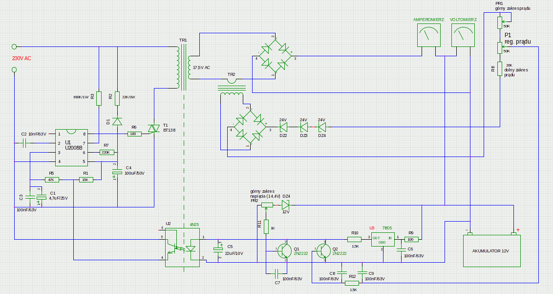

    Buduję prostownik do ładowania akumulatorów 12V z możliwością regulacji prądu i ograniczeniem napięcia ładowania do 14,4V. Na razie wszystko jest zrobione "na pająku" ale działa, i jeśli nikt z Forowiczy nie wskaże mi błędów lub poprawek, zostanie w takiej formie jak na schemacie.
    Transformator jest zasilany poprzez sterownik fazowy a sprzężenie zwrotne zrealizowałem na transoptorze 4N25.
    Prąd ładowania spada do niemal zera, kiedy napięcie na akumulatorze uzyska wartość 14,4V - ustawione PR2.
    Prostownik startuje dopiero po podłączeniu do akumulatora, maksymalny wydatek prądowy jest regulowany potencjometrem P1 w zakresie 0,5-15A (max. prąd dostosowany do transformatora).
    Transformator TR2 to kilkuwatowy transformatorek sieciowy, w którym wyciąłem uzwojenie pierwotne i zastąpiłem je jednym zwojem z przewodu 4mm2. Uzwojenie wtórne zostawiłem, choć wystarczyło by znacznie mniej zwojów - stąd te 3 zenerki 24V w szeregu.
    Po ustawieniu maksymalnego prądu, w tym przypadku 15A, można prostownika używać do pomocy w rozruchu - mimo dużego zapotrzebowania prostownik nie "puści" więcej niż 15A.
    Czekam zatem na krytykę :-)

    Brakuje bezpiecznika/ów :)
    Jako pesymista dołożyłbym jakieś proste zabezpieczenie nadnapięciowe na wypadek uszkodzenia układu sterowania. Do pełni szczęścia brakuje regulacji napięcia końcowego ;)

    Nareszcie coś nowego w temacie prostowników. Jeżeli chodzi o krytykę dwa szczegóły, pierwszy to transformator tr2 - już kolega WojcikW wyjaśnił. Druga sprawa jest taka, że nie ma tu możliwości wyłączenia triaka, więc prostownik może puścić prąd większy niż nastawiono przez kilka milisekund, ale to nie powinno nawet spalić bezpiecznika, który swoją drogą powinien być po stronie pierwotnej.

    Jeśli chodzi o zabezpieczenia, to oczywiście będą. Bezpiecznik po stronie zasilania oraz bezpiecznik w obwodzie akumulatora.
    Przekładnik prądowy przysporzył mi sporo problemów... O ile sterownik płynnie reagował obniżeniem prądu na osiągnięcie maksymalnego poziomu napięcia na akumulatorze, to z kolei z regulacją prądu już tak fajnie nie było. Układ wpadał w jakieś oscylacje, amperomierz radośnie wymachiwał wskazówką i dopiero kiedy dodałem zenerki DZ2, 3 i4, oraz dwa kondensatory C8, C9, oraz rezystor R12 wszystko się uspokoiło i regulacja przebiega bardzo płynnie w całym zakresie regulacji.
    Zrobię próby z obciążeniem TR2 jakąś mniejszą rezystancją, bo rzeczywiście mogą się w nim indukować niezłe szpilki...
    U2008 ma opcję (którą sobie odpuściłem) łagodnego startu zależnego od kondensatora włączonego pomiędzy nogę 1 a masę - jutro przetestuję...

    eśli chodzi o zabezpieczenia, to oczywiście będą. Bezpiecznik po stronie zasilania oraz bezpiecznik w obwodzie akumulatora, lub dioda zabezpieczająca mostek prostowniczy przed uszkodzeniem w przypadku odwrotnego podłączenia do akumulatora.
    Brakuje też filtra przeciwzakłóceniowego i przepięciowego dwójnika RC. Do tego dodałbym też jakiś warystor 250VAC za bezpiecznikiem.
    Zamieniałeś bieguny (specjalnie) - jeśli nie to zrób to i zobacz jakie są straty i jak ustrzec urządzenie przed takim przypadkiem, bo wcześniej czy później do tego dojdzie.

    Dołożenie kondensatora odpowiedzialnego za łagodny start U2008 nie zapobiegło PIK'nięciu prądu po włączeniu zasilania - nie bardzo to rozumiem - odpuściłem na razie...
    "Zatkałem", tak jak sugerował WojcikW, przekładnik rezystorem 56Ω. Obwód regulacji prądu znacznie się uprościł a działa podobnie. Dzięki.

    Z praktyki wiem, że wiele transformatorów w ogóle nie chce poprawnie pracować gdy są tak zasilane. Buczą, podskakują na stole, pobierają ogromny prąd "skokowo" przy regulacji triakiem. I to składane z kształtek jak i toroidy.
    Jaki transformator masz w układzie?
    Domyślam się, że "pochwalisz" się gotowym projektem w dziale DIY - może wypadałoby sprawdzić jak różne transformatory się w tym układzie sprawowały aby coś na ten temat napisać?
    Nigdy nie spotkałem się z jakąś nienormalną pracą transformatora zasilanego przez triak. Naprawiałem wiele prostowników z ordynarnym, najprostszym z możliwych, sterowaniem na triaku i prymitywnie wykonanymi transformatorami i nie zauważyłem żadnych dziwnych zachowań. Moim skromnym zdaniem problem może leżeć po stronie samego sterownika, a może jest umieszczony zbyt blisko transformatora... ?
    Mam transformatory EI ze starych UPS'ów, z czasów gdy jeszcze ich zawartość odpowiadała opisowi na obudowie...
    Materiału mam na kilka prostowników. Myślę, że zrobię z 5 szt. bo znajomi mnie molestują... Oczywiście pokażę gotowy egzemplarz ale myślę, że to będzie nie wcześniej niż za jakieś 3 tygodnie...

    Przyszło mi do głowy, że gwałtownie narastające napięcie w momencie wyzwolenia triaka, powoduje impuls elektromagnetyczny, który może indukować w obwodach sterownika napięcie wpływające na triak... no dobra, to chyba jednak mało błyskotliwe ;-)
    trymer01 napisał:
    hmm, a zwróciłeś uwagę na to?
    WojcikW napisał:
    Druga uwaga dotyczy koncepcji regulacji po stronie pierwotnej transformatora. Niektóre transformatory nie chcą "współpracować" z takim układem gdy nie są obciążone po stronie wtórnej.
    Jak już pisałem w pierwszym poście, kiedy napięcie na akumulatorze osiągnie 14,4V prąd spada do ok. 2/10 ampera ale nie zauważyłem żadnych niestabilności... Czyli chyba moich transformatorów ten problem nie dotyczy.
