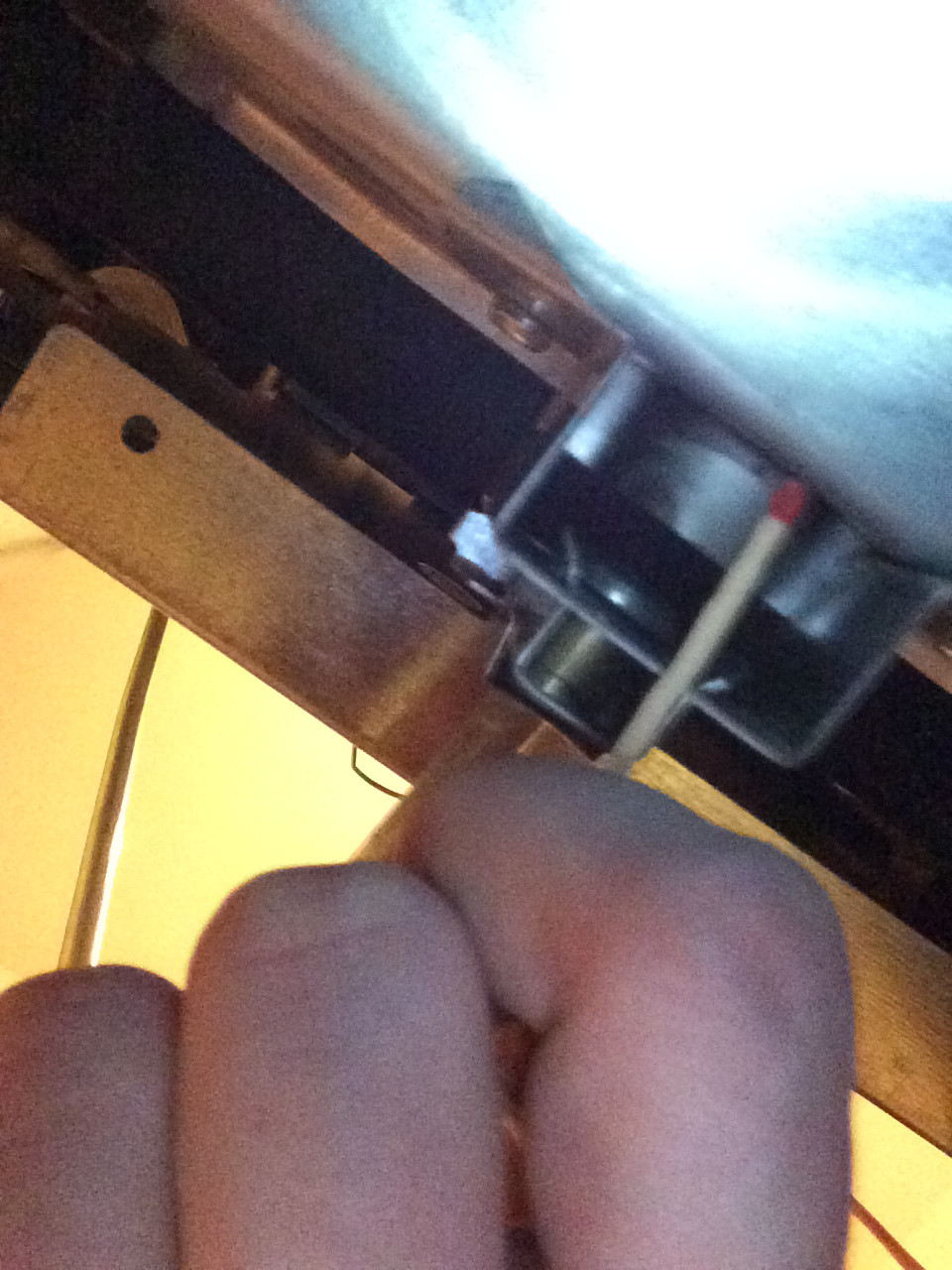

    w kuchence gazowej Mastercook KG 1518A BR wymieniłem dyszę piekarnika, aby przystosować urządzenie do pracy z gazem z butli.
    Mam jednak wątpliwości, czy sprzedano mi właściwą dyszę oraz czy szczelina powietrzna dyszy piekarnika nie jest zbyt duża - powiększyła się ok. dwukrotnie i wynosi teraz na oko 1 - 1,5 cm.
    Na zdjęciu porównanie starej dyszy do gazu ziemnego (rozmiar 82) i nowej na propan-butan (rozmiar 123), poniżej szczelina (zapałka dla porównania rozmiaru).
    Mastercook KG 1518A BR - szczelina przy dyszy piekarnika Mastercook KG 1518A BR - szczelina przy dyszy piekarnika
    Oznaczenia piekarnika:
    KG 1518A BR
    920473285
    Oznaczenie dyszy:
    C730145N3
    Czy taki układ jest poprawny?
    #2 13427704
    triak1
    Witam nie wiem czy jeszcze aktualne ale jak najbardziej taki układ jest prawidłowy śmiało można używać piekarnika .
  • #3 13441490
    g_s
    Dziękuję za odpowiedź - potwierdzam, piekarnik w takim układzie pracuje poprawnie od ok. dwóch miesięcy.
