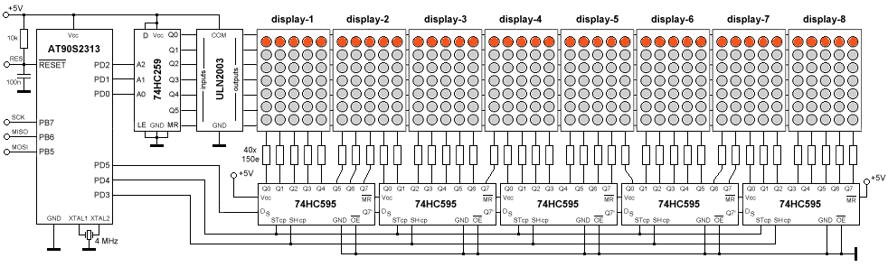

złożyłem sobie tablicę świetlną opartą na atmedze8, rejestrach przesuwnych, 440 diod. Ruszyłem z nią, wyświetlam napisy,znaki. Chciałbym zrobić jakieś efekty świetlne, ale zastanawiam się nad nimi i nie mogę nic ruszyć.
Mianowicie, chciałem zrobić coś takiego, że wyświetlony napis zacząłby być "zamazywany" od góry bądź od dołu, kolejnymi zapalanymi diodami w jednej kolumnie. Problem polega na tym, że jeśli wprowadzę jakieś nowe bity, to wszystko przesuwa mi się do końca tablicy. Prosiłbym o podpowiedź, jak można rozwiązać taki problem.
Przygodę z programowaniem zacząłem kilka msc temu, jednak nauka trwa cały czas i szukam wsparcia od bardziej doświadczonych osób.
