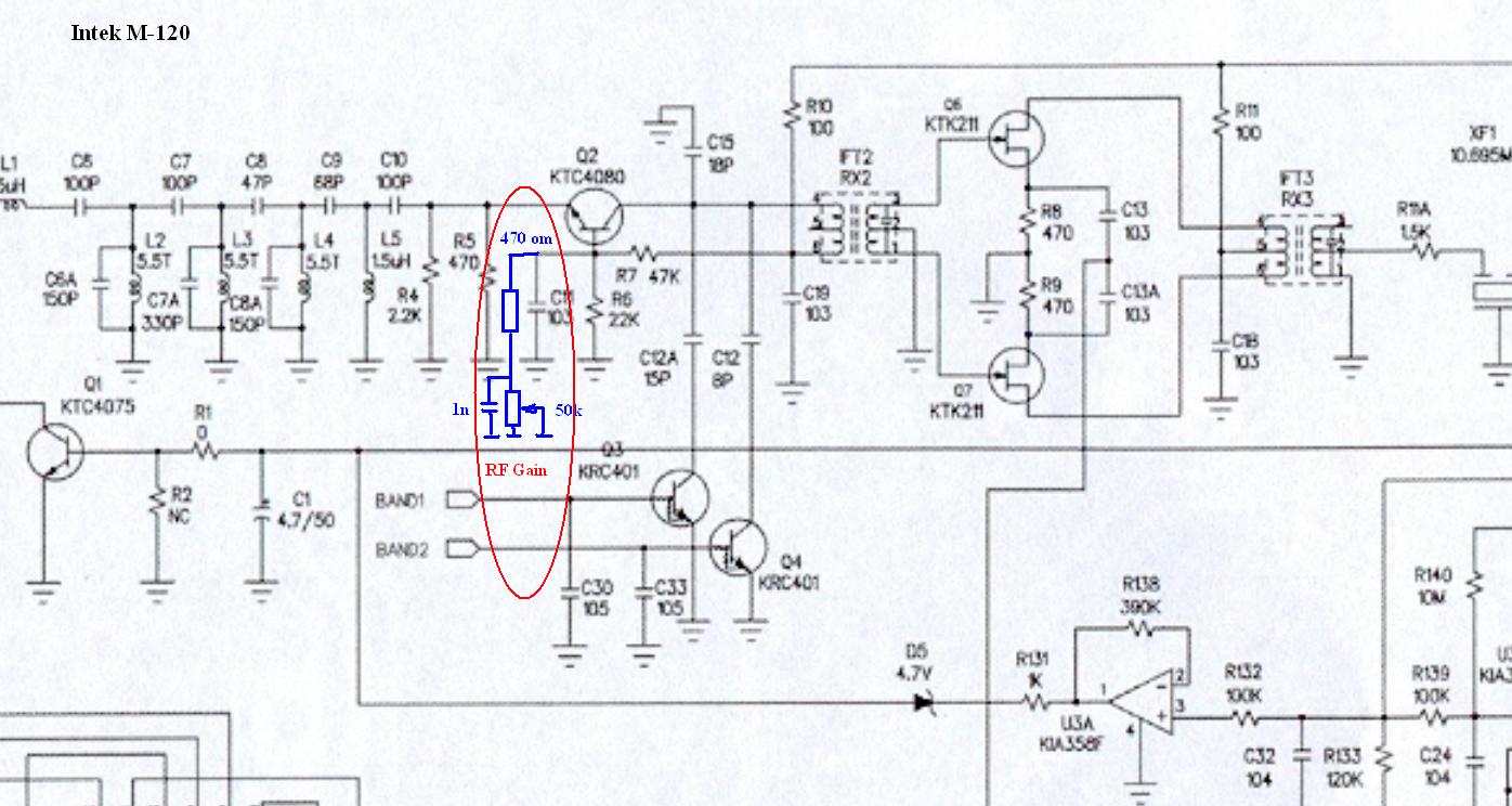

    Witam!
    Wiem, że temat był już omawiany, jednakże pewnego w tym przypadku rozwiązania nie było.
    Mianowicie chciałbym wbudować rf gain do swojego inteka m120 plus, mam do niego antenkę Wilson Little Wil, która sprawuje się świetnie,jednakże w ruchu miejskim SQ jest baaardzo za słabe jak na to radio. Szukam w miarę prostego rozwiązania do zrobienia samemu rf gain, żeby przynajmniej w większej mierze zniwelować "głosy miasta" :) w załączeniu schemat radyjka, a także drugi schemat inteka m130 plus,żeby ktoś mądrzejszy w elektronice ode mnie przy okazji mi powiedział czy mają podobne schematy,czy niestety się różnią znacznie i czy da radę coś w moim szumofonie zrobić, żeby trochę polepszyć jego parametry.
    Dzięki za pomoc

    BryśQ napisał:
    Mianowicie chciałbym wbudować rf gain do swojego inteka m120 plus ...
    Tylko jak koledzy mają Tobie pomóc jak serwisówki Inteków, które podałeś w załącznikach są niezgodne z kodami w pdf-ach. :!:
    Popraw załączniki. Regulamin pkt 3.1.17.
    Szukam w miarę prostego rozwiązania do zrobienia samemu rf gain ...
    Prosisz i masz :
    Jak dodać RF Gain do CB Radio Intek M120 Plus? Porównanie z M130 Plus

    Dzięki za pomoc :) Mam nadzieję, że zdołam wykonać tą "operację". Dam znać co i jak. Mam tylko jeszcze pytanie odnośnie tego czy dobrze rozumiem. Mam do układu dodać szeregowo rezystor 470 Ohm, potencjometr 50kOhm oraz równolegle do potencjometru kondensator jak rozumiem 1nF? Pytam bo nie jestem pewien tego oznaczenia czy to jest 1nF czy innej wartości kondensator.
    Tak.
    1n to 1nF.
    Opornik 470Ω i kondensator 1nF te wartości nie są krytyczne i możesz je zmienić, ponieważ są to elementy filtrujące napięcia w.cz. - tak abyś mógł od płytki podłączyć już tylko dwa przewodziki do samego potencjometru około 50kΩ.
    Opornik 470Ω bezpośrednio do ścieżki laminatu a drugą stroną kondensator 1nF również do ścieżki masy laminatu i dalej we wspólnym punkcie 470Ω i 1nF przewodzikiem do potencjometru.
    Teraz już chyba podpowiedziałem w 100% przyjaźnie dla Ciebie.

    Mam tylko jeszcze jedno pytanie, skoro mogę zmienić wartości kondensatora i rezystora to w jakich granicach? I co da w praktyce np. zwiększenie wartości rezystora a co da zwiększenie wartości kondensatora?
