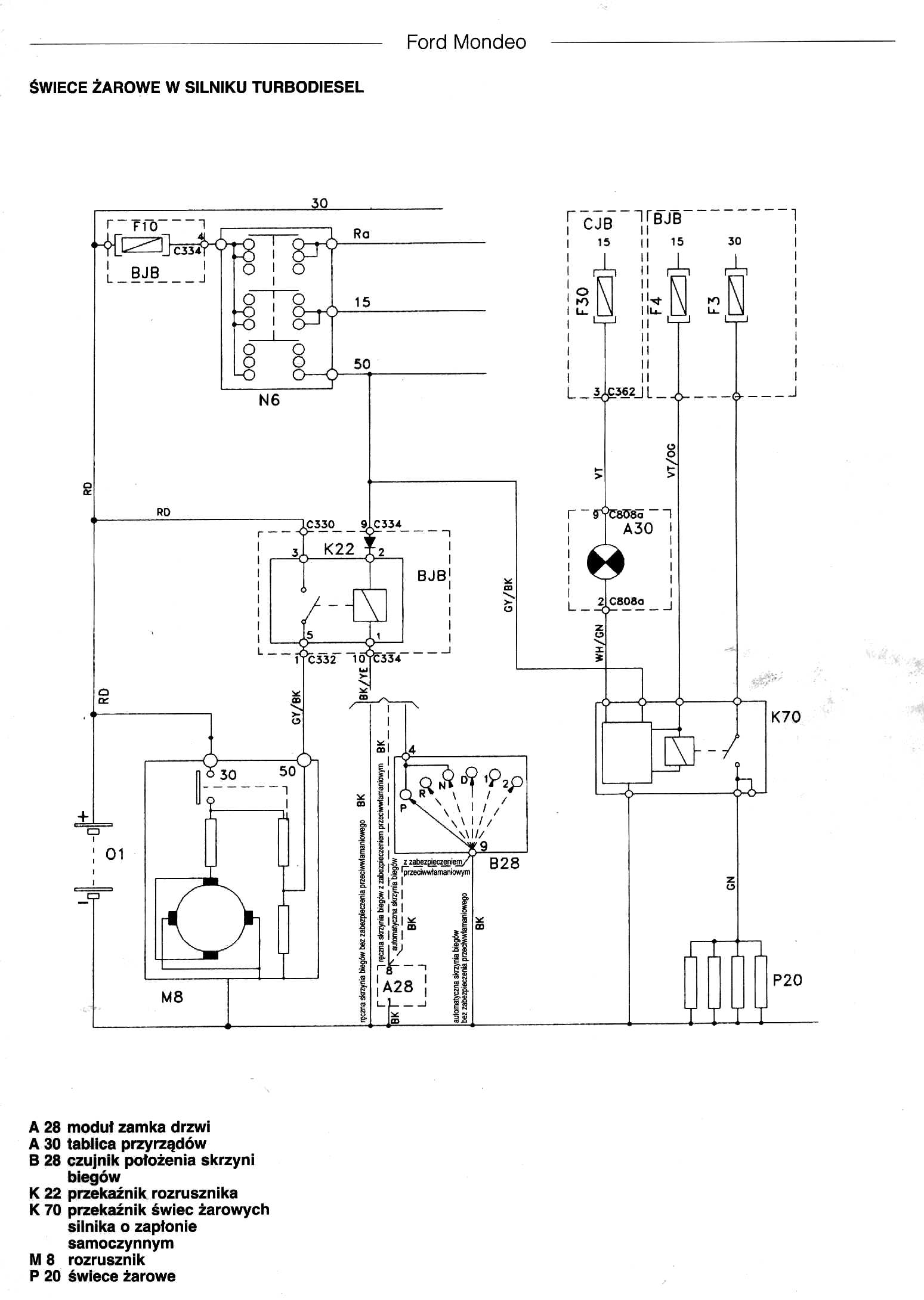

    Witam wszystkich i proszę o wyrozumiałość, bo usterka z jaką przyszło mi się zetknąć jest bynajmniej niebanalna. Po pracy wróciłem do domu, wstawiłem auto do garażu i wszystko było OK. Później chciałem uruchomić silnik i tu ZONK; świeczki grzeją, kontrolki są (poza hamulcem ręcznym - może się spaliła żarówka bo wcześniej świeciła), wszystko co elektryczne działa, ale... Kiedy przekręcam stacyjkę w położenie start to nic się nie dzieje, cisza. Na początku pomyślałem o bezpiecznikach, sprawdzone są wszystkie jakie dojrzałem w kabinie i pod maską. Potem zacząłem szukać jakiegoś śmiesznego przekaźnika R6 (bo wyczytałem w różnych źródłach o występowaniu takowego) i niestety ku mojemu zdumieniu tam gdzie powinien być to jest tylko wolny slot z żółtą kropką. Pomyślałem, że skoro nie ma tego przekaźnika to widocznie nie występuje w tym modelu, ale w takim razie jak do tej pory działał rozrusznik? Kto w tym momencie pomyślał o stacyjce ten też nie ma racji. Odłączyłem kostkę stacyjki i na przewodach połączyłem na pająka całą kostkę szukając tego kabelka, który ma załączać elektrowłącznik rozrusznika. Naturalnie nie znalazłem takiego (bo inaczej nie zawracałbym głowy nikomu) a przynajmniej nie było żadnego efektu rozruchowego. Pomyślałem, że skoro nie ma tu przekaźnika R6 (pod maską w skrzynce obok akumulatora) to może powinienem sprawdzić co załącza się w tym miejscu. Zwora zrobiona z przewodu potwierdziła moje przypuszczenia - rozrusznik działa książkowo. Ręce mi opadły bo nie mam pojęcia co zdechło skoro do tej pory rozrusznik działał bez tego przekaźnika, przewody te które są nie mają śladu przegrzania czy nawet śniedzi na blaszkach, stacyjka działa prawidłowo, rozrusznik kręci na zworkę pod maską... Nie wiem gdzie szukać przyczyny. Czy jest jakieś magiczne ustrojstwo (bo immo nie występuje) nie mam żadnego pilota a kluczyki są zwykłe, bez pastylek czy czegokolwiek jeszcze, centralny zamek działa z prawych drzwi na cały samochód ale nawet centralki za schowkiem nie ma. Totalny brak jakiejkolwiek elektroniki (w widocznych/ustalonych miejscach) i nadal zagadka.
    Proszę o porady i sugestie bo palenie za każdym razem na zworę jest uciążliwe.

    guard10
    Witam przedzwon przewod od rozrusznika do samej stacyjki musi miec przejscie a potem czy po przekreceniu stacyjki czy pojawia sie plus na nim jezeli nie to stacyjka do wymiany.Pozdrawiam

    Conradec
    Dziękuję za zainteresowanie i szybką reakcję ale kolego guard10 przeczytaj uważnie jeszcze raz to co napisałem o stacyjce i metodzie detekcji poszczególnych obwodów - wszystko co dochodzi do kostki stacyjki było upięte na pająka. Bez rezultatu. Nie dodałem, że sama stacyjka też została przedzwoniona - naturalnie niczego nie znalazłem bo inaczej nie zawracałbym głowy nikomu.
    Od rozrusznika nie może być ciągłego przewodu do stacyjki skoro jest element sterujący (przekaźnik) ale w konektorach cewki R6 w żadnym momencie nie występuje napięcie sterowania ani masa (?) Ot taka ciekawinka.

    guard10
    Witam chcesz i masz
    Jakos pliki nie poszly zaraz dodam Ford Mondeo MK1 1,8 TD - Nie działa rozrusznik z kluczyka

  • #10 13134389
    Conradec
    Pójdę boso w jakim celu ktokolwiek miałby przenosić przekaźnik skoro w tym punkcie (R6) rozrusznik staruje? Tyle tylko, że nie ma napięcia wysterowania cewki w momencie pozycji start. Co się tyczy schowka... Po wyjęciu schowka widzę masę miejsca i żadnego modułu. Wcześniej już chciałem dodać radiolinię do CZ i poległem. Szukałem i na tym forum i na fordowskich opisu jak mam wysterować i to co wyczytałem ma się nijak do tego auta, które mam ale to juz OT w tym temacie więc do rzeczy. Otóż za schowkiem nie ma nic oprócz dmuchawy. Co się tyczy sprężarki do CZ (?) Chyba pomyliłeś grupę FORD'a z niemiecka grupą VW. W Fordzie nie ma pneumatycznych siłowników CZ, a przynajmniej nie w Mondeo MK1.
    guard10 bardzo dziękuję, to z całą pewnością może być pomocne. Gdybyś zechciał to podeślij mi proszę na sokconrad(małpka)gmail.com bo na PW to weszło mi tylko jedna stronka opisująca kolejne diagramy (spis schematów?) i nic więcej. A co się tyczy tego obrazka widocznego w Twoim poście to bardzo proszę o podpowiedź bo może źle to odczytuję, ale czy R11 ma coś wspólnego z zasilaniem rozrusznika czy to raczej do świec żarowych?

    Conradec
    Pójdę boso wybacz mi jeżeli miałeś coś innego na myśli pisząc: "Mondeo 1 miały pneumatyczne silowniki, natomiast nie spotkałem z silownikiem mechanicznym." a ja bez namysłu przyjąłem, że masz na myśli CZ sterownay pneumatycznie (pompa, siłowniki ciśnieniowe, etc.) Dalej też piszesz, że: "Każdy z nich miał sterownik pod schowkiem." Skoro tak to widocznie w moim aucie ktoś go wymontował i bez niego tez działa CZ. :| Otóż Szanowny Panie kolego nie każde Mondeo MK1 ma sterownik. Owszem były stosowane sterowniki, były też immobilisery, ale nie w każdym. Odsyłam Ciebie najpierw do źródeł lub na fora tematyczne forda, a po zapoznaniu się z tematem i zbadaniu rozwiązań technicznych mógłbyś przynajmniej nie wprowadzać zamieszania i nie robić OT bo twoja wypowiedź o siłownikach, sterownikach etc. nie przybliżyła nas do rozwiązania/lokalizacji usterki, której dotyczy ten temat. I jeszcze prośba: Jeśli ktokolwiek czytał ten temat bez zrozumienia to chyba nie ja. A jeśli używasz jakiś skrótów myślowych to wybacz, ale nie trafiłem widocznie w ich sedno.
    Pozdrawiam i dziękuję za dobre chęci, proszę jeszcze kolegów o schemat dotyczący Mondeo MK1 z instalacja do DIESEL'a bo są podobno znaczne rozbieżności pomiędzy benzyną a Diesel'em pod maską.
    Wiadomość z ostatniej chwili. Właśnie wróciłem z garażu i doprowadziłem do takiego stanu, że auto odpala z kluczyka. Kilka razy sprawdzałem wiązkę pomiędzy czarną skrzynką pod maską a kostkami w kabinie i za Chiny Ludowe nie mam pojęcia dokąd biegnie ten przewód szary z białym paskiem, który wychodzi ze stacyjki jako ten sterujący startem rozrusznika. Podchodziłem do jego przebiegu kilka razy i ani nie znalazłem bezpiecznika dedykowanego do tego przewodu, ani nie namierzyłem miejsca, w którym ten przewód miałby mieć jakikolwiek kontakt z przekaźnikiem R6. Co się tyczy samego R6 tutaj też nie wiem jak to jest. Niby w slocie jest cztery końcówki żeńskie widoczne, jednak w żadnej sterującej (85,86) nie ma masy. Napięcia startowego też nie ma. Nie żebym się czepiał ale gdyby mi ktoś pokazał na schemacie przebieg od kostki stacyjki do tego R6 to byłbym zobowiązany.
    Następna ciekawostka dotyczy właśnie masy występującej w tej skrzynce pod maską. Otóż kiedy poprowadziłem już dodatkowy przewód podłączony do wyjścia w stacyjce do wysterowania R6 masę podałem z wolnego slotu przekaźnika R8, który normalnie załącza pompę paliwa. U mnie nie ma elektrycznej pompy. Wcześniej sprawdziłem, która strona to masa i przewód masy z R6 wpiołem w masę R8. Siadam do palenia, przekręcam zapłon i ZONK - nie działają świeczki, rozrusznik tez milczy. Czystym przypadkiem pomyślałem o sprawdzeniu stacyjki na żarówkę. Podłączyłem żarówkę do tego przewodu szarego z białym paskiem i przy próbie odpalenia żarówka świeciła i przekaźnik działa. Podłączyłem mój przekaźnik R6 do innej masy i w tym przypadku padło na R10 (światło lewe drogowe?). Dopiero po podaniu masy z R10 do R6 wszystko działa jak powinno - świeczki grzeją i jest normalny start.
