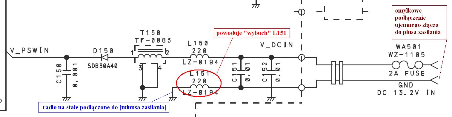

    Proszę o poradę, dziś kupiłem w/w radio, podłączyłem, wszystko było ok, pojechałem do domu aby podłączyć na "stałe" radio. Polutowałem przewody, przekręcam na ON a tu nic. Czy lutownica mogła uszkodzić radio ? Proszę się nie śmiać jeśli odpowiedz jest oczywista, znaczy tak ...
    Czy naprawa jest łatwa czy nie zawracać sobie głowy i kupować następne radio ?

    krzysztof199121
    tak bezpiecznik sprawdzony, napięcia i polaryzacja prawidłowa, radio całkowicie nie reaguje na włącznik.
    Sprawdziłem, element SMD L151 jest jak po wybuchu ... Gdzieś popełniłem błąd, czas oddać radio do naprawy :)
    Tak dla własnej ciekawości, lutownica mogła tak zniszczyć cewkę indukcyjną L151 220 uH ?

    krzysztof199121 napisał:
    ... tak bezpiecznik sprawdzony, napięcia i polaryzacja prawidłowa, radio całkowicie nie reaguje na włącznik.
    Typowa usterka po źle podłączonych kablach zasilających.
    Proszę tu masz wyjaśnienie :
    Radio President Teddy nie włącza się po lutowaniu przewodów - co robić?
    Oczywiście, że NIE.
    ... czas oddać radio do naprawy.
    Nie.
    Zewrzyj "dziurę" po L151 i już - radio będzie pracowało poprawnie.

    krzysztof199121
    Dziękuje kolego za cenną poradę, działa ! Ale nie lutowałem na stałe jeszcze, mam jeszcze jedno pytanie, czy C151 musi być połączone z minusem bo ścieżka jest uszkodzona a naprawa będzie dość kłopotliwa, czy użytkowanie radia bez tego połączenia będzie niebezpieczne dla radia ?
    ... mam jeszcze jedno pytanie, czy C151 musi być połączone z minusem bo ścieżka jest uszkodzona a naprawa będzie dość kłopotliwa,
    Spokojnie radio będzie poprawnie działało bez tego C151. :spoko:

    krzysztof199121
    Dziękuje za wszystkie rady, polutowałem wszystko wg schematu pomijając L151, radio działa dobrze ( tymczasowo ) ... musze przyznać, daleko mu do president'ów które znam ( johnny II oraz walker ) ... no ale cóż ... trzeba się przemęczyć, aż naprawią walker'a :P
