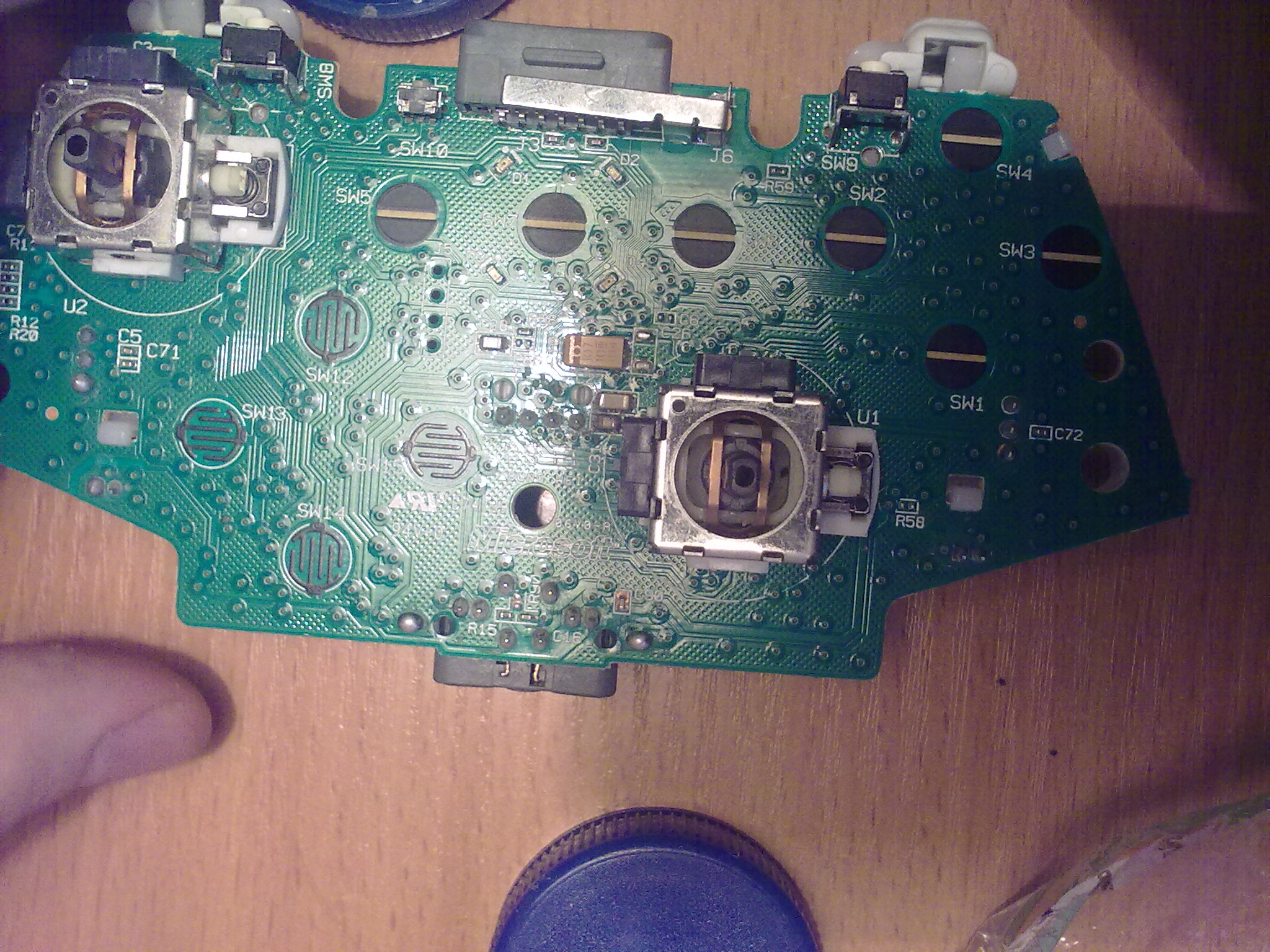

    Witam, kupiłem wczoraj kabel play & charge, podróbkę, na allegro. Podłączyłem do pada, zadziałał normalnie. Podłączyłem do drugiego, tu nie było żadnego efektu (dioda zgaszona, pad nie działał). Czynność powtórzyłem parę razy, za każdym razem działał tylko 1 pad. Zostawiłem drugi pad podłączony na pół godziny, gdy wróciłem końcówka kabla była mocno nagrzana, podobnie jak część pada do której przylegająca, czuć było charakterystyczny zapach spalonego urządzenia. Pad nie działa. Z pierwszym padem kabel działa dalej dobrze. Pada rozkręciłem i poza białym osadem wokół lutów nie zauważyłem niczego niepokojącego. Chwilowo nie mam dostępu do miernika, wiec nie mogę powiedzieć nic więcej. Miał ktoś podobny problem? Wie ktoś, co mogło się przepalić, jak to naprawić, ma ktoś schemat pada?

    Poszukaj bezpiecznika na płycie, sprawdź go z nową baterią.

    A gdzie ten bezpiecznik może się znajdować? Jak może być oznaczony?

    Włożyłem do pada baterie i zacząłem sprawdzać napięcia. Były odczyty, ale dość szybko nagrzewać zaczęła się płytka, na środku po lewej stronie od prawego analoga. Jest tam kilka kondensatorów i rezystorów i wydaje mi się, że to ten oznaczony jako C28 nagrzewa się najbardziej, ten oznaczony jako C31 za to nie wygląda zbyt dobrze.
