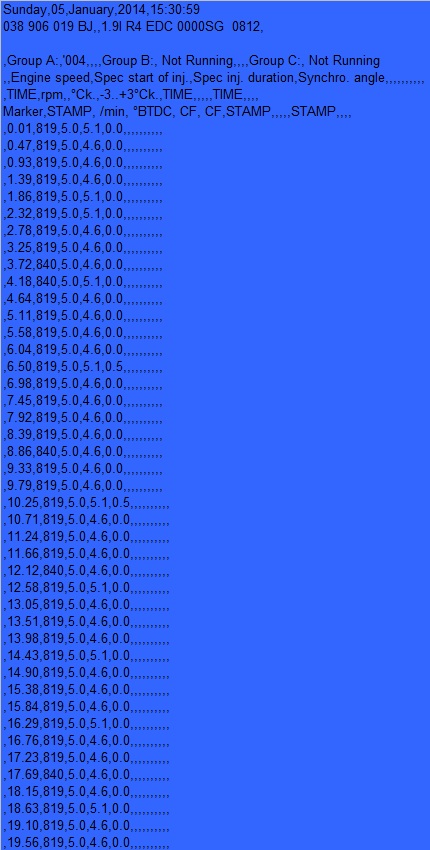

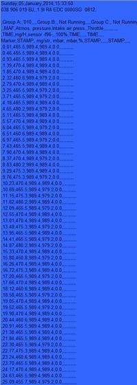

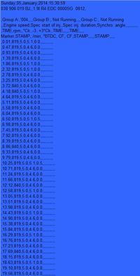

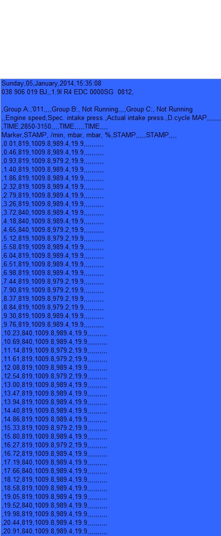

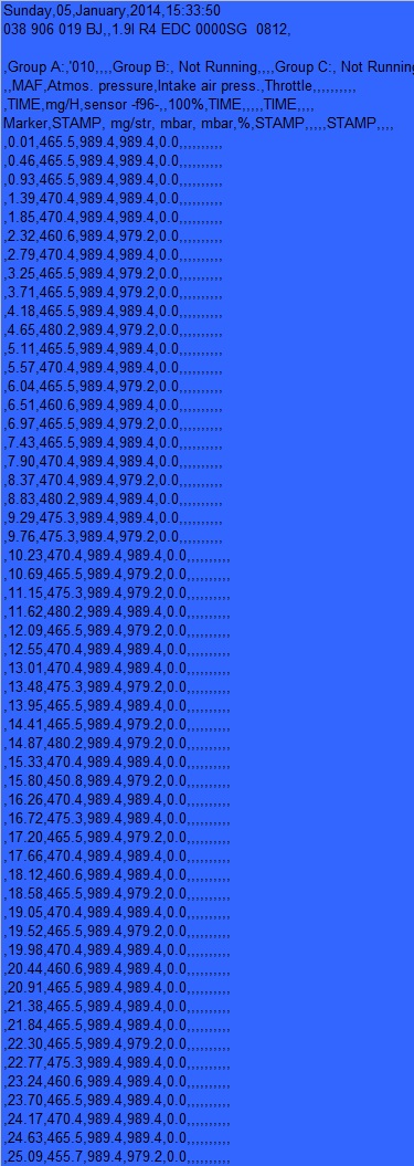

    Witam wszystkich forumowiczów i właścicieli TDI :)
    Mój problem polega na tym,że auto jakoś tam się odpycha ale to nie jest to.Turbina jest po regeneracji,przepływomierz nowy bosch,zaworek n 75 zamieniony od innego passata (sprawnego). Ogólnie ciężko odpala na zimnym silniku,wszystkie filtry nowe,układ paliwowy szczelny,pojawia sie delikatny niebieski dym,cały układ ssący wyczyszczony. Na komputerze brak błędów.
    #2 13136207
    maniekwielki
    Kolego logi zrób i wrzuć na forum nikt nie jest wróżką , statycznie logi
    grupa 003,004,010,011
  • #3 13136909
    tomek19911
    niestety posiadam tylko polskiego vaga..
  • #4 13140502
    tomek19911
    Passat b5 1,9 TDI 115KM ATJ - brak mocy, ciężko odpala... Passat b5 1,9 TDI 115KM ATJ - brak mocy, ciężko odpala... Passat b5 1,9 TDI 115KM ATJ - brak mocy, ciężko odpala... Passat b5 1,9 TDI 115KM ATJ - brak mocy, ciężko odpala...
    Mam nadzieje że o to chodziło ... nigdy tego nie robiłem
  • #5 13140726
    maniekwielki
    Widze że udało się zrobić logi teraz je uporządkuj albo zròb konwersacje bo bałagan w tym co wrzuciłeś, nie do odczytania,poszukaj na forum jak zkonwersować pliki.
  • #7 13141093
    maniekwielki
    teraz ok posłałem ci na pw numer
