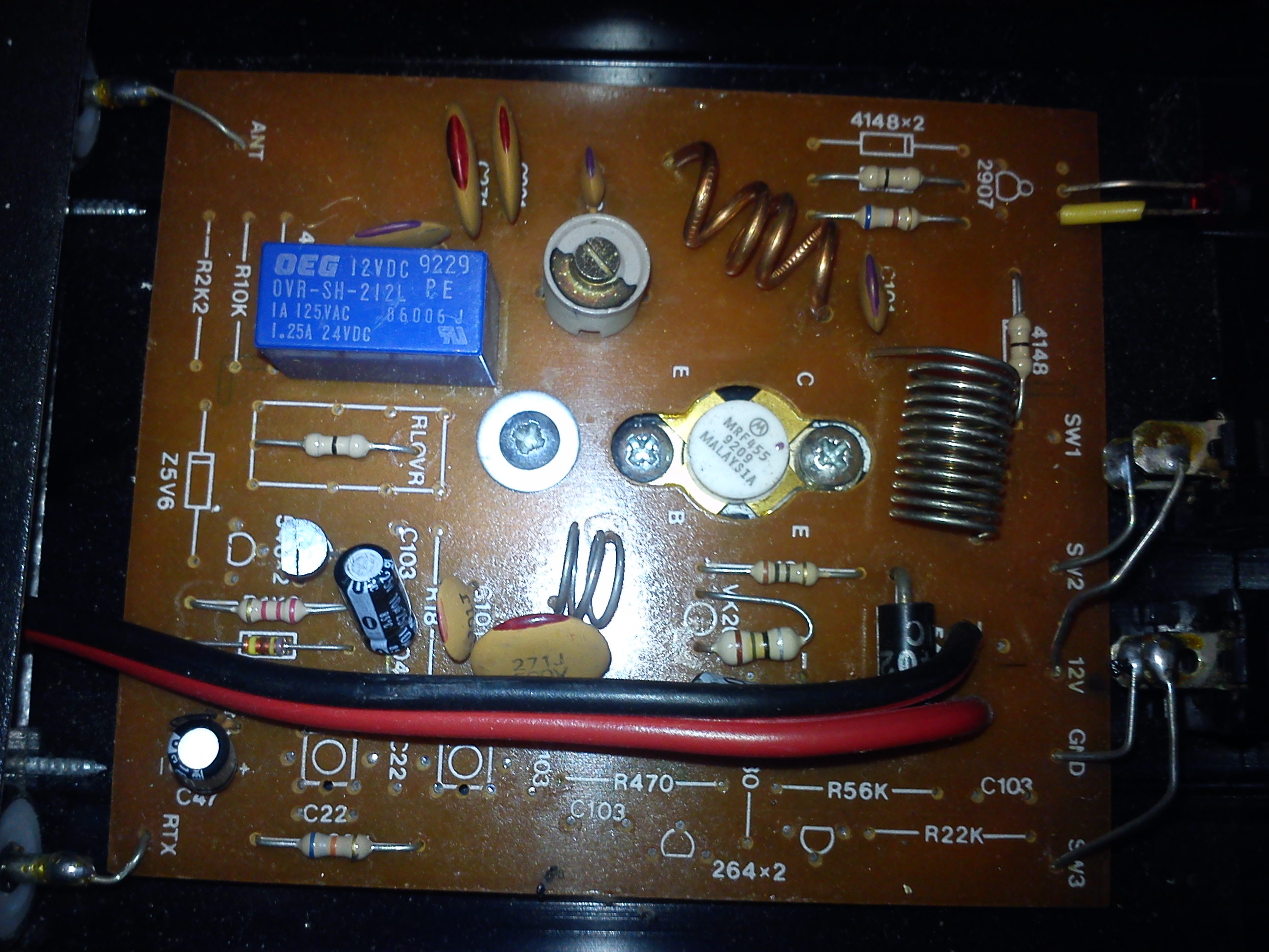

    Witam. Jeżeli używam samego CB Radia to mam SWR 1,2 a jeżeli podepnę wzmacniacz to pomiędzy radiem a wzmacniaczem SWR rośnie do 2,5 czy tak powinno być czy coś jest nie tak. Aby obniżyć SWR między radiem a wzmacniaczem stosuje matcher, Moje pytanie jest takie czy aby swr między radiem a wzmacniaczem był niski to musi być matcher czy coś u mnie jest nie tak. Dodam że jeżeli mierzę SWR między dopałem a anteną SWR jest poprawny. Dodam że z radia wychodzi 1W.

    Wewnątrz wzmaniacza są trzy cewki podobno trzeba je rozszerzć lub zwężać, jest jeszcze pr-ka tylko nie wiem do czego służy.

    Rozwiązałem problem. Teraz czy włączony czy wyłączony wzmacniacz to SWR między radiem a wzmacniaczem nie zmienia się i jest niski. Na załączonym wcześniej zdjęciu widać 3 cewki i ja zwężając rozstaw między zwojami cewki która ma 3 zwoje(ta najmniejsza) uzyskałem idealny SWR. Także temat uważam za zamknięty a wszystkim co się przyczynili do stwierdzenia że 99% wzmacniaczy to złom i tylko wykonane przez nich są super dziękuję:-)
