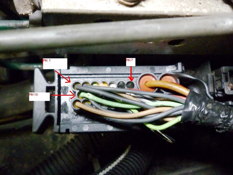

    witam
    potrzebuje opis pinów sterownika ABS 3A0907379
    z Seata Toledo I 1.9 TDI AFN z98r
    dokładnie chodzi mi o pin komunikacyjny Linia-K
  • #2 13137105

  • #10 13139100
    icemen77
    witam
    sprawdziłem dziś te piny we wtyczce przy popie ABS i u mnie 7 pin jest pusty bez kabelka a 13 pin jest kabelek szaro-biały ale za nim go podłączyłem pod linie K zmierzyłem go miernikiem wychodzi na to ze to minus i nie wiem czy go podłączać żeby nie spalić sterownika lub interfejsu .
    możecie coś doradzić ???

  • #12 13139428
    icemen77
    na pewno dobrze a przy wtyczce ABS u mnie piny 5,6,7 są puste
    a na 13 pinie mierzyłem miernikiem i zwykłą próbówką jest minus
    chyba ze coś zle mierze , ale jak przyłożę miernik czerwona końcówka(+) do plusa akumulatora a czarna końcówka( - ) miernika w pin 13 pokazuje ponad 12v , jak dam na odwrót czyli czarna końcówka miernika minus a czerwona na pin 13 miernik pokazuje 0V
  • #13 13143925
    icemen77
    temat zakończony komunikacja ze złączem diagnostycznym można powiedzieć powróciła
    koledzy mieli racje pin 13 to linia-K dla ABS zaznaczony na foto
    całe zamieszanie robił prawdopodobnie immo
    dla ułatwienia innym borykającym sie z takim problemem to idąc za kablem Lini K
    ( złącze diagnostyczne) znajdziemy szynę w której spotykają sie wszystkie linie-K (abs , airbag , immo ) wypiąłem wtyczkę od immo z tej szyny i komunikacja powróciła z wyjątkiem immo i auto normalnie zapala
    temat zamknięty
