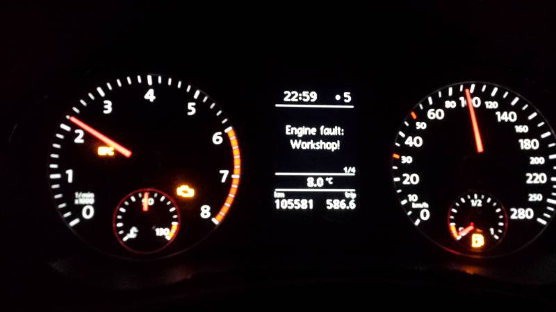

    Witam! Posiadam VW Scirocco z czerwca 2011r przebieg 107tyś, silnik CAVD na kompresorze i ostatnio zaczął robić się taki problem: przy gwałtownym wciśnięciu gazu auto zaczęło przerywać, szarpać. Najbardziej jest to odczuwalne miedzy 1800obr a 3000obr. Nie jest to ciągłe szarpanie tylko tak co chwilę raz czy dwa szarpnie. Zaczęło się to około miesiąca temu i niestety się nasila. Dodam ze świece zapłonowe wymieniłem. Około 4 razy zapalił mi się CHECK. Na komputer jestem umówiony na wtorek. Miał ktoś taki problem z 1.4 tsi?

    To dość skomplikowany silnik, i raczej bez diagnozy komputerowej nic się nie poradzi.

    No i stało się. Wracam do domu od narzeczonej, auto zaczęło przerywać i pracować na 2 cylindry jak C-330. Po ponownym uruchomieniu silnika jest ok do czasu kiedy nie dodam gwałtownie gazu. We wtorek na komputer. Takie coś mi zaczęło wyświetlać i migać CHECK VW SCIROCCO 1.4 TSI - Przerywa przy maxymalnym wciśnięciu pedału przyśpieszenia

    Witam! Podłączyłem pod komputer i wyszło uszkodzenie cewek 1 i 3 cylindra. Wymieniłem wszystkie 4 sztuki na nowe. Koszt naprawy 630zł. Auto nie wykazuje żadnych innych błędów. Temat uważam za zamknięty. Pozdrawiam!
