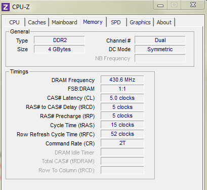

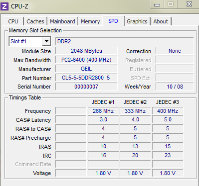

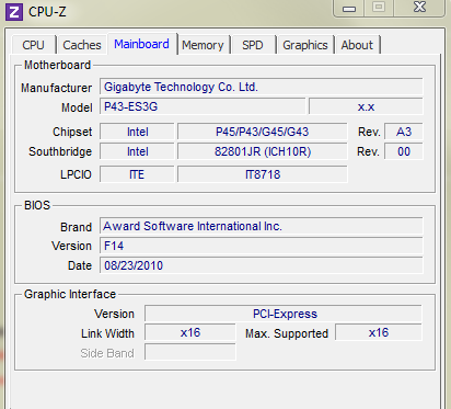

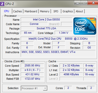

    Jak podkręcić ramy?

    Ps. Procek był kiedyś podkręcany z 2.33 do 3.00Ghz, chyba trzeba było coś majstrowac z ramami. :P

    Sądząc po screenach to zarówno procek jak i ramy są już podkręcone. Możesz jeszcze pobawić się timingami, ale skoro bus speed 431Mhz nic Ci nie mówi to może odpuść...

    Do ilu moge zmniejszyć timingi?
