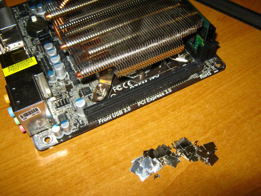

    Modyfikacji odcinek pierwszy - obudowa i cpu:
    * nie lubię białych/niebieskich diod podświetlających przycisk "power" w obudowie, wykorzystałem więc diodę sygnalizującą pracę dysku (kolor czerwony), przy okazji przewody dostały oplot:
    Jak złożyć cichy komputer ITX z AsRock B75M-ITX i Zotac 650Ti/OC? Jak złożyć cichy komputer ITX z AsRock B75M-ITX i Zotac 650Ti/OC?
    * obudowa z przodu ma w standardzie porty USB2.0, kupiłem śledzia z portami USB3, po drobnej przeróbce pasuje:
    Jak złożyć cichy komputer ITX z AsRock B75M-ITX i Zotac 650Ti/OC? Jak złożyć cichy komputer ITX z AsRock B75M-ITX i Zotac 650Ti/OC? Jak złożyć cichy komputer ITX z AsRock B75M-ITX i Zotac 650Ti/OC?
    * cooler Scythe Kozuti, radiator nieco przesłaniał slot PCI-e, już nie przesłania :), natomiast fabryczny wentylator 80mm jest po prostu głośny, zamiast niego użyłem coś dużo lepszego: Noctua NF-A9x14 (92mm średnicy, 14mm grubości), sterowany przez PWM, mocowany na opaski zaciskowe:
    * procesory z serii Ivy Bridge potrafią mieć nierówny IHS - wcześniej przy podobnym procesorze (i3-3220) uzyskałem 6* mniej w stresie, tutaj tylko 2-3*, czyli "czapka" była równa:

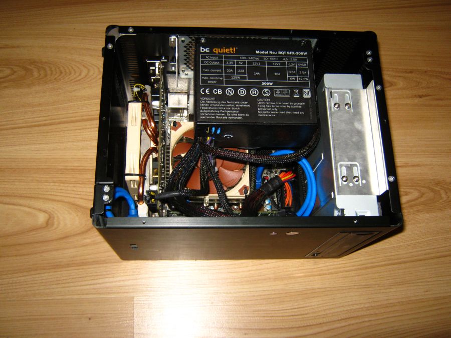

    * ograniczenie ilości przewodów wychodzących z zasilacza: dysk dostaje prąd poprzez gniazdo (piny) USB, przy okazji test wydajności - nie jest źle ;)
    * widok bez zamontowanego zasilacza:

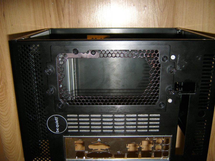

    * w żadnym polskim sklepie nie mogłem nigdzie dostać odpowiedniego adaptera (ATX - SFX), tak więc "zrób to sam" - niezbyt mi się podoba z wyglądu, więc w najbliższym czasie albo zamówię jakiś z zagranicy, albo uśmiechnę się do kogoś z maszynerią CNC ;)
    * zasilacz dostał wentylator o grubości 25mm (Be Quiet Shadow Wings); przeorganizowałem okablowanie, dolutowałem krótką wiązkę 6pin do zasilania k. graficznej (300-watowa wersja jej nie posiada):
