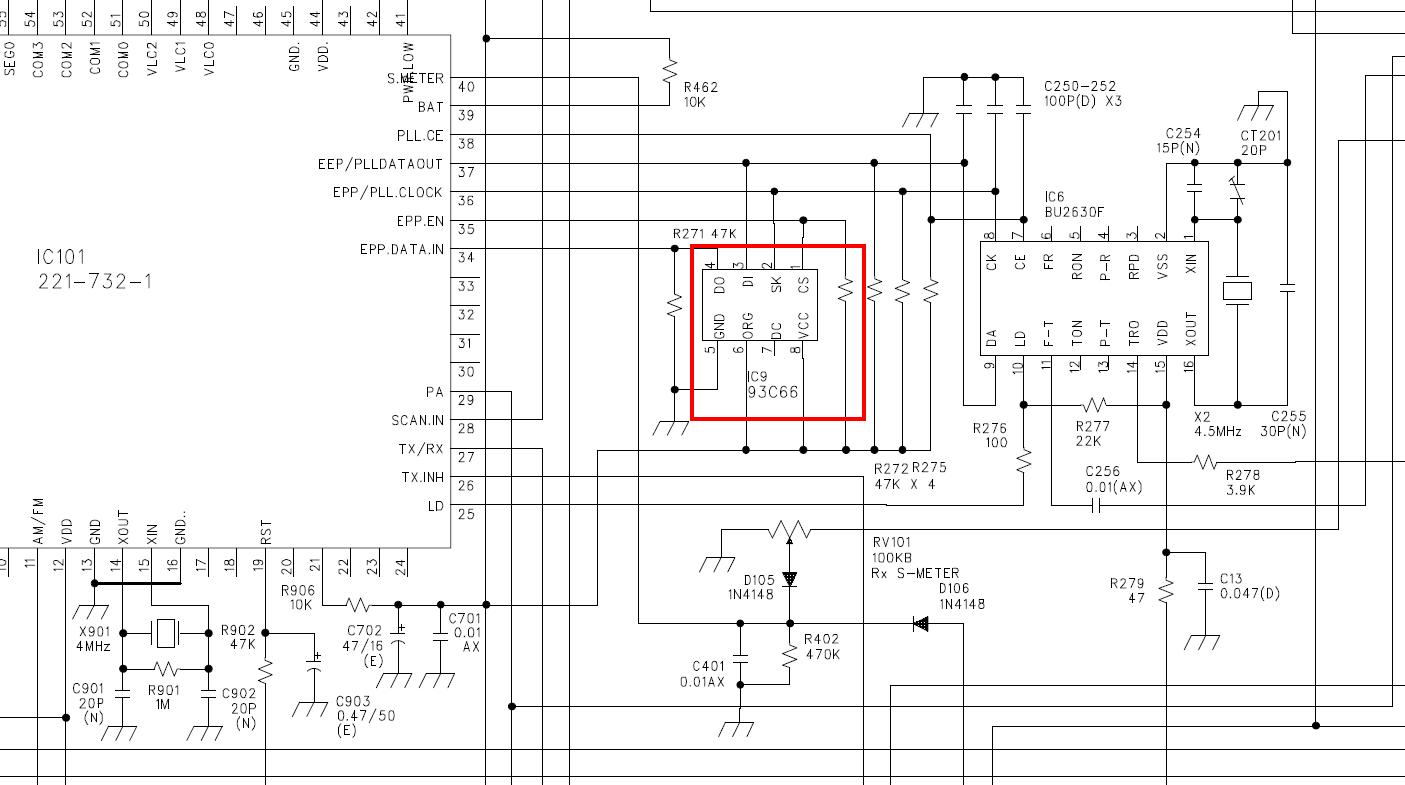

    Posiadam od kliku lat radyjko Midland Alan 48 Multi Plus wersja pomarańczowa. Wczoraj wracałem z gór i w pewnym momencie radio co chwila przygasało,migało w pewnym momencie się wyłączyło, po włączeniu startuje z kanału 1 na modulacji FM, Po przestawieniu go z powrotem na AM i kanał 19 i wyłączeniu radia wszystko się resetuje na nowo jest 1 FM. Nie dały nic też próby zapisywania stacji na M1,M2,M3... , po ponownym wyłączeniu i włączeniu radio znów ma reset. Dodatkowo jak dobrze pamiętam to zawsze w prawym rogu wyświetlacza świeciło się PL a teraz jakieś I.
    Ma ktoś pomysł co mogło się zepsuć? jakiś kondensator, układ scalony, stabilizator napięcia? We wt oddaje radio do serwisu elektronicznego i zobaczymy co tam powiedzą ale może wy będziecie wiedzieć co się popsuło

    PL to band plan (40AM/FM w "0") dla Polski a I dla Italiano (40AM/FM 4W w "5"). :!:

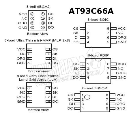

    Jedyny odpowiedzialny za takie "zachowanie" jest EEPROM IC9 :
    Midland Alan 48 Multi Plus - Problem z pamięcią stacji
    A znajduje się na schemacie jako IC9 w tym radiu - tutaj :

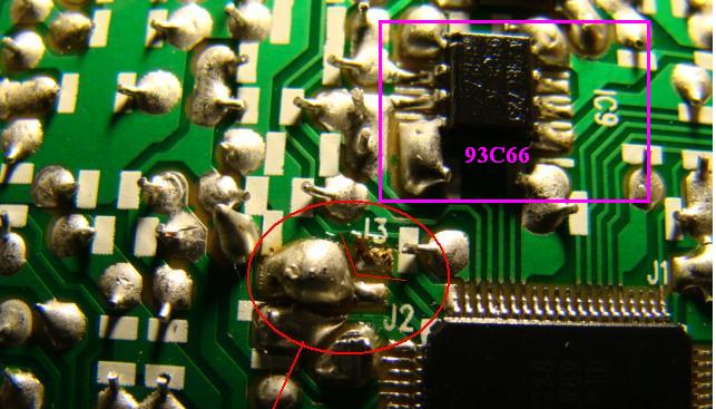

    I jest organoleptycznie , tutaj :
    Koszt 93C66 to około 4,50zł./sztuka.
    Koszt naprawy w Warszawie to około 35zł. za taką usterkę.

    A i czy ma ktoś może wsad do tej pamieci?
    Wszystkie "wpisane" band plany i funkcje zapisane są w procesorze IC101 a IC9 to tylko pamięć ostatnich ustawień, w które ustawisz od nowa :
    - PL -
    Jak napisał sp6 - Twoje ustawienia będą zapamiętywane właśnie w EEPROM-ie 93c66.
