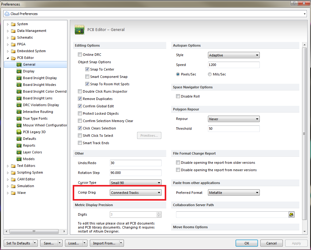

    Chciałbym się dowiedzieć, czy możliwe jest przesuwanie footprintu wraz z dołączonymi do niego ścieżkami, tzn. przy poruszaniu footprintem, żeby ścieżki "podążały" za nim automatycznie ?

    Żeby przesunąć komponent ze scieżkami należy zaznaczyć w Preferances opcję Connected Traks a następnie użyć polecenia Move /Component.

    Dziękuję za odpowiedź, rzeczywiście działa. Może jestem zachłanny, ale czy mozliwe jest aby te "dynamicznie" dorysowywane ścieżki rysowane były z załamaniami 45/90 stopni? Teraz są one przeciągane jak wektor z miejsca A do B bez uwzględniania przeszkód...

    Przy korzystaniu z Move/Component nie ma zbyt dużych możliwości ale po przesunięciu komponentu pomocna może być opcja Interactive Multi-Routing .
    Można w ten sposób połączyć wszystkie zaznaczone pady,ścieżki jednocześnie.
