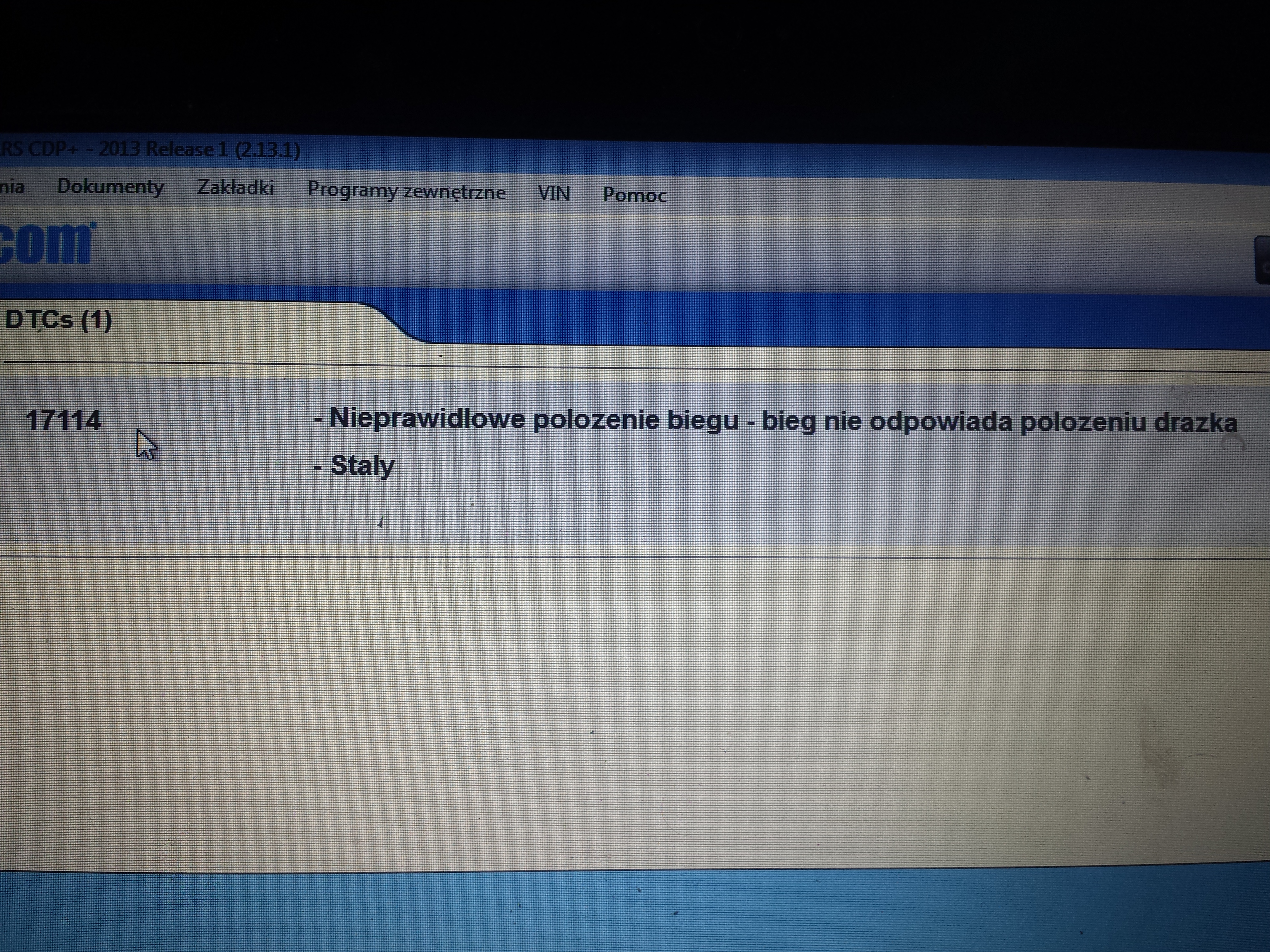

    Witam... Posiadam passata z 2000.R , motor AWT sprowadzony z USA.
    Skrzynia odmówiła posłuszeństwa. Jak włacze bieg to obroty silnika delikatnie na chwile spadną, ale jak gaz naciśnie to zero reakcji, po podłączeniu komputera wyskakuje błąd 17114 (Nieprawidłowe położenie biegu - bieg nie odpowiada położeniu drążka ,,stały'')
    Dodam jeszcze ze poprzedni właściciel oddal go do salonu vw we Francji.
    Znalazłem kosztorys z ASO w FR. to co wyczytałem z niego:
    -Duża ilość błędów elektrozaworów
    -Przewidywany demontaż skrzyni (kontrola układu napędowego)
    Pozdrawiam...

    Na pewno trzeba sprawdzić olej w skrzyni, czy jego jakość nie mówi o czegoś złego.
    Jest to błąd 17114/P0730 - czyli Przełożenie przekładni zębatej - bledną wartość.
    Należy również upewnić się czy nie ma problemów z silnikiem.
    Może się okazać i się pewnie okaże że skrzynia do serwisu skrzyń będzie musiała jechać :)
    Nic taniego ani łatwego.

    Spuscilem dzisiaj olej i zdemontowalem filtr,strasznie brudny olej ale nie bylo zadnych opilkow...
    i jakas maz przypominajaca smar :?:
    zastanawiam sie czy jak bym wlal nowy olej, to nie zaczela by ta skrzynia dzialac... co o tym sadzicie ??
    ile do tej skrzyni w ogole wchodzi oleju bo slyszalem kilka teori
    w sklepie mi mowili ze 4,75l
    znajomek ze 7l
    a brat sprawdzal w jakims programie i tam bylo napisane ze 3l jak tylko spuszczasz korkiem a jak sciagniesz miske to 9l

    Kup 6L oleju (Mobil LT 71141 po 25 zł. w hurtowni), uszczelkę miski (20 zł.) i filtr oleju (44 zł.). Zamontuj filtr, miskę z nową uszczelką, zalej świeży olej i ciesz się jazdą. Nie szukaj drugiej skrzyni, bo trafisz na uszkodzoną i będą niepotrzebne wydatki.
    PS. Skrzynia, która jest w Twoim autku występuje też w wersjach europejskich.

    Przeprowadzilem ta operacje kolego ale niestety nie wyszlo, spuscilem okolo 7-8L oleju zalalem 3 i pompa nie chce go zassac :/ Moglbys mi powiedziec o jakim oznaczeniu oprocz mojej efp moglbym jeszcze zalozyc do mojego auta?...

    w poniedzialek wtorek zakladam skrzynie eby, dam znac jak wszystko przebieglo pozdrawiam
  • #14 13209620
    jarek525d
    Po wymianie skrzyni na eby auto lata bez żadnych zmian sterowników, czy komputera skrzyni.
