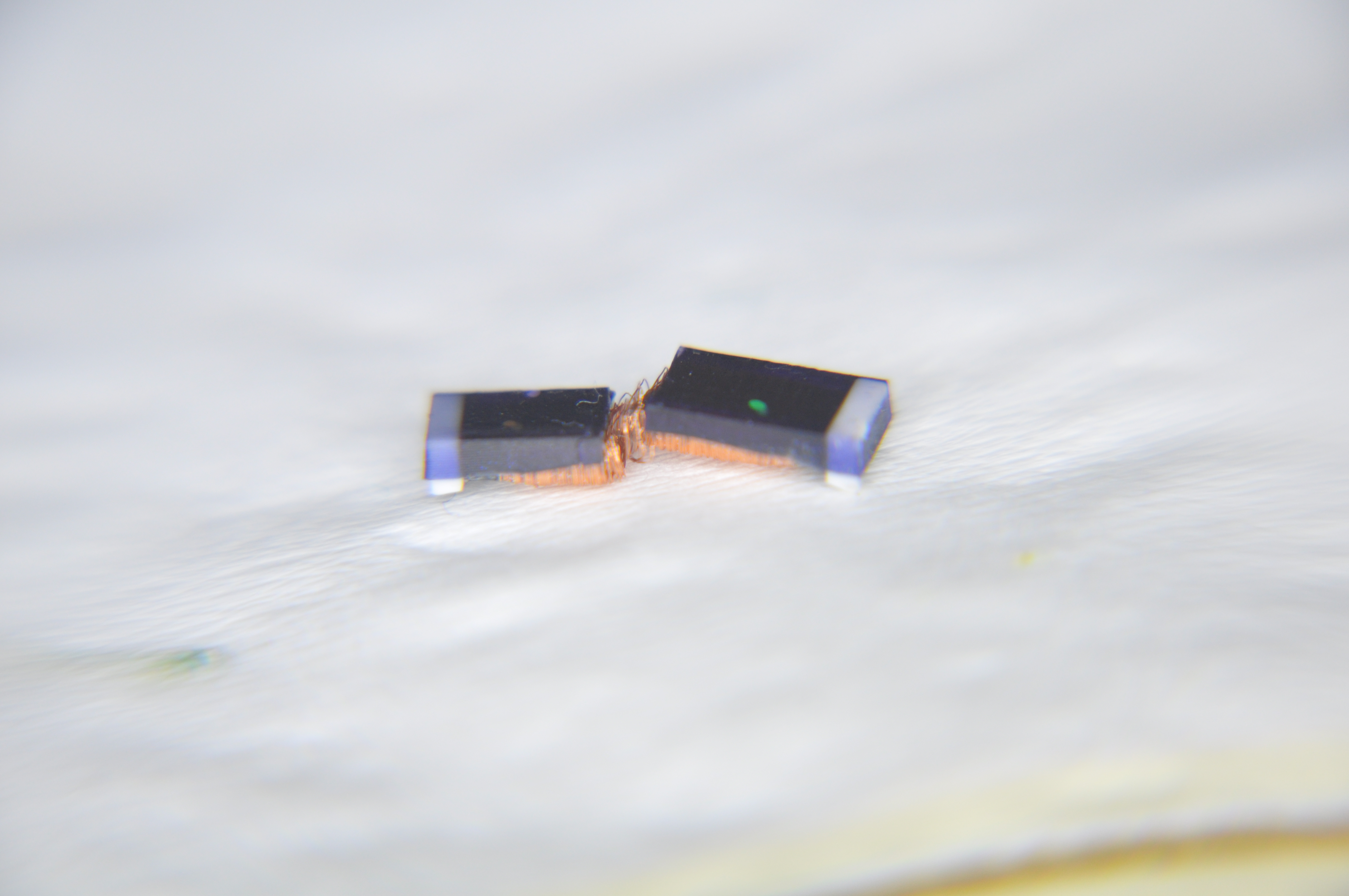

    Witam Kolegów.
    Dostałem do naprawy kartę od samochodu Renault Scenic i podczas próby otwierania karty zauważyłem, że znajduje się tam jeden luźny element który najprawdopodobniej powodował nie prawidłowe działanie karty.
    Delikatnie go wydobyłem i co się okazało, że ten element jest uszkodzony tzn. pęknięty i na nim są zwoje. Podejrzewam, że to jest (transmiter czy coś w tym rodzaju).
    Problem polega na tym, iż nie wiem dokładnie co to jest za element i czy taki w ogóle dostane.
    Czy ktoś wie jak można to zregenerować lub gdzie to można zakupić?
    Dla dokładnej informacji dostarczam w załączniku fotkę tego uszkodzonego elementu zaznaczonego na zdjęciu:

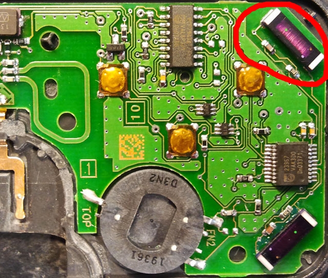

    to82
    zmierzyłem tylko tą drugą sprawną która jest na płycie i ma jakieś 80 Ohm bo tamta uszkodzona no niestety ale nie jestem wstanie sprawdzić gdyż nóżki pozostały na płytce i nie mam dojścia do drucików by zmierzyć jej rezystancję.

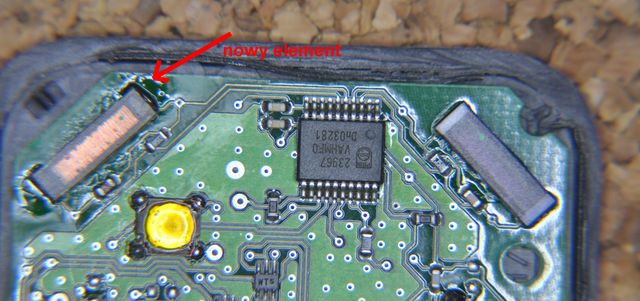

    to82
    Witam ponownie.
    Udało mi się zakupić taki element nowy w zbliżonej rezystancji.
    Wlutowałem go w miejsce uszkodzonej cewki i układ działa i sprawuje się bardzo dobrze :)
    Temat rozwiązany i zamykam. Pozdrawiam
