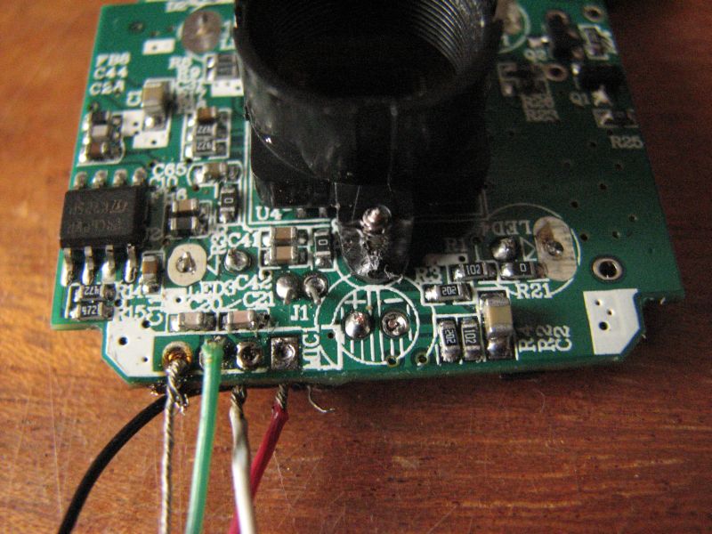

    Co do kamerki, to historia jest taka, że kombinowałem różne z niej rzeczy i nierozważnie zachowałem się nie robiąc choćby foty przyłączeń. Teraz kabelki pouruwały się a ja nie pamietam, gdzie który był. Może ktoś z forumowiczów ma taką marketową kamerkę i podpowiedział mi (albo fota) gdzie co mam polutować.
    Model: ACM-398, kamera płytkowa 1,3 Mpx
    Pozdrawiam i proszę o pomoc.

    Urwane są kabelki przy płytce z elektroniką. Wychodzi tam (z kabla USB) 5 przewodów: 2 czarne, biały, zielony, czerwony i na płytce nie ma opisów tylko punkty lutownicze.

  • #4 13143156
    dr.hannibal
    Czarny to masa - na płytce poznasz po tym że "wylanie PCB" jest podłączone bezpośrednio do masy.
    Czerwony to zasilanie V+ - na płytce poznasz po tym że idzie do zasilania układów scalonych.
    Biały to Data-, Zielony to Data+ - te dwa na płytce może być ciężej rozpoznać, ale tu zasada prób i błędów wystarczy.
    Jak będzie problem to prób zdjęcia płytki z obu stron (tylko dosyć dokładne, tak by było widać) i wrzuć.

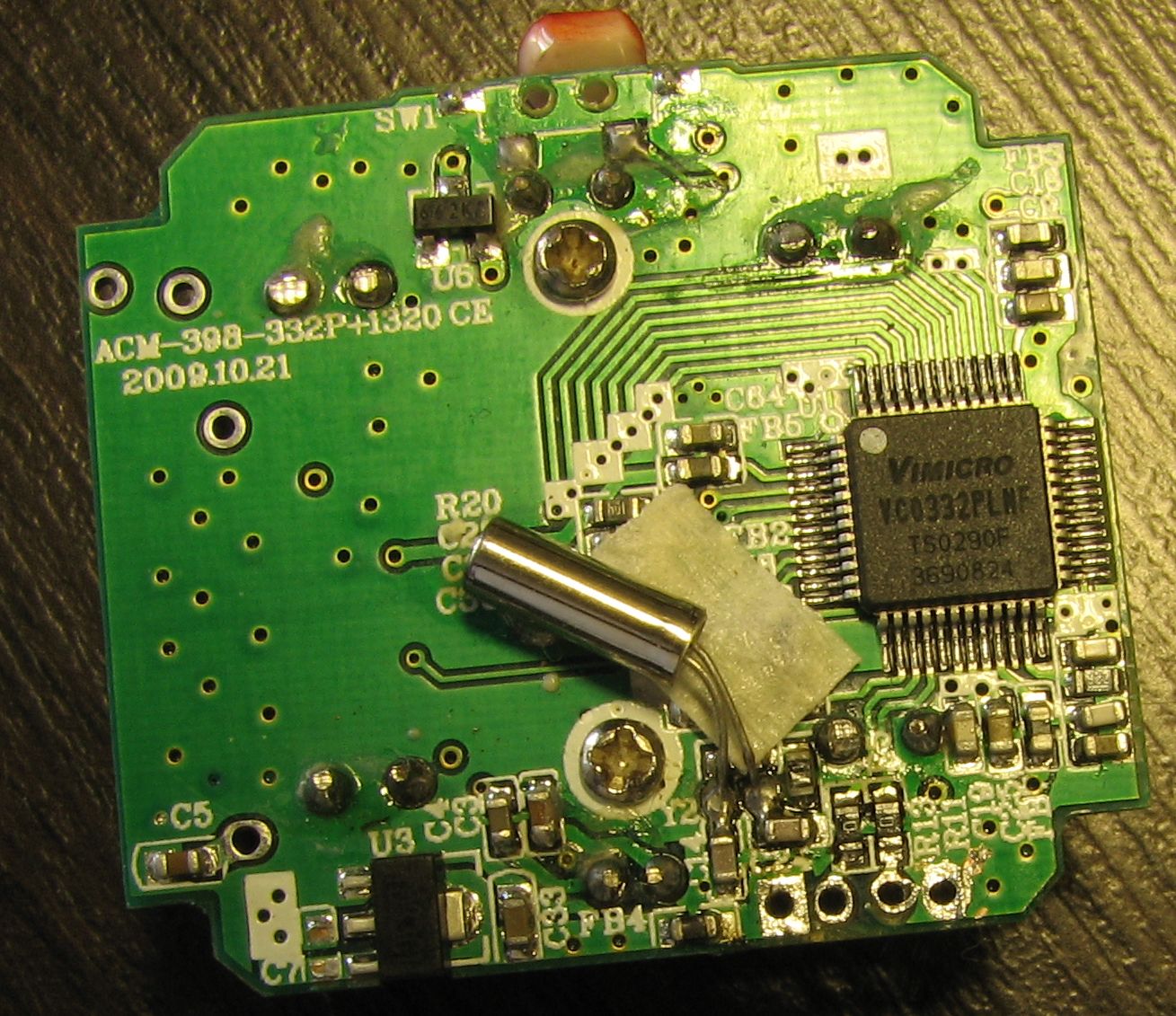

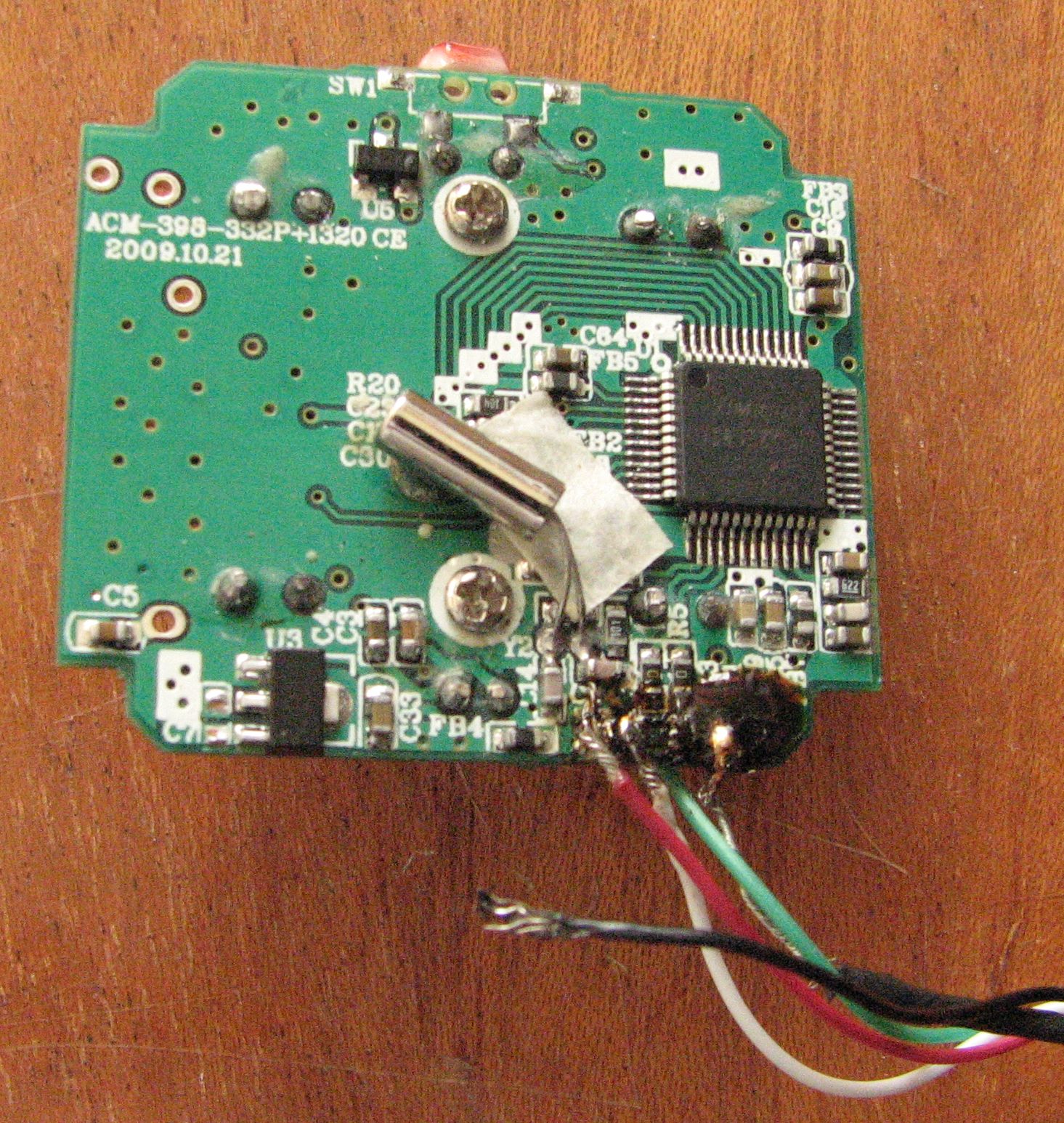

    Te ciemne plamy to kalafonia, ale moja drżąca ręka teraz bardziej nadaje się do malowania niż lutowania ;) Kamerka internetowa WEBCAM ACM-398 pourywane przewody
    PS
    Coś ta fota mi nie poszła, może powinienem, to oczyścić, odlutować przewody...
    Ale szczerze powiem, ja tam znaków nie widziałem, tylko 4 punkty lutownicze :(
    Widzę, że z takimi fotami, to nikomu nie dałem szansy, oczyściłem i jest czytelniej. Kamerka internetowa WEBCAM ACM-398 pourywane przewody Kamerka internetowa WEBCAM ACM-398 pourywane przewody
    #6 13143758
    dr.hannibal
    Kwadratowe pole lutownicze to V+ (czerwony), skrajne z drugiej to masa (GND - czarny).
    Dwa po środku to sygnałowe, ciężko powiedzieć który jest który, ale ja bym obstawiał że ten obok V+ to jest Data- (biały), a ten obok GND to Data+ (zielony) - ale 100% pewności nie mam.
  • #7 13143805
    adamco
    OK wielkie dzięki za pomoc, będę próbował.
    Czyli te czarne muszę połączyć razem?
    #8 13143816
    dr.hannibal
    Tak, drugi to pewnie oplot (ekran) lub masa z obudowy USB.
  • #9 13144374
    adamco
    Rewelacja, odzyskałem kamerkę. Dzięki Doktorze ;)
    PS
    Przewody z danymi musiałem zamienić miejscami, ale to pikuś :)
