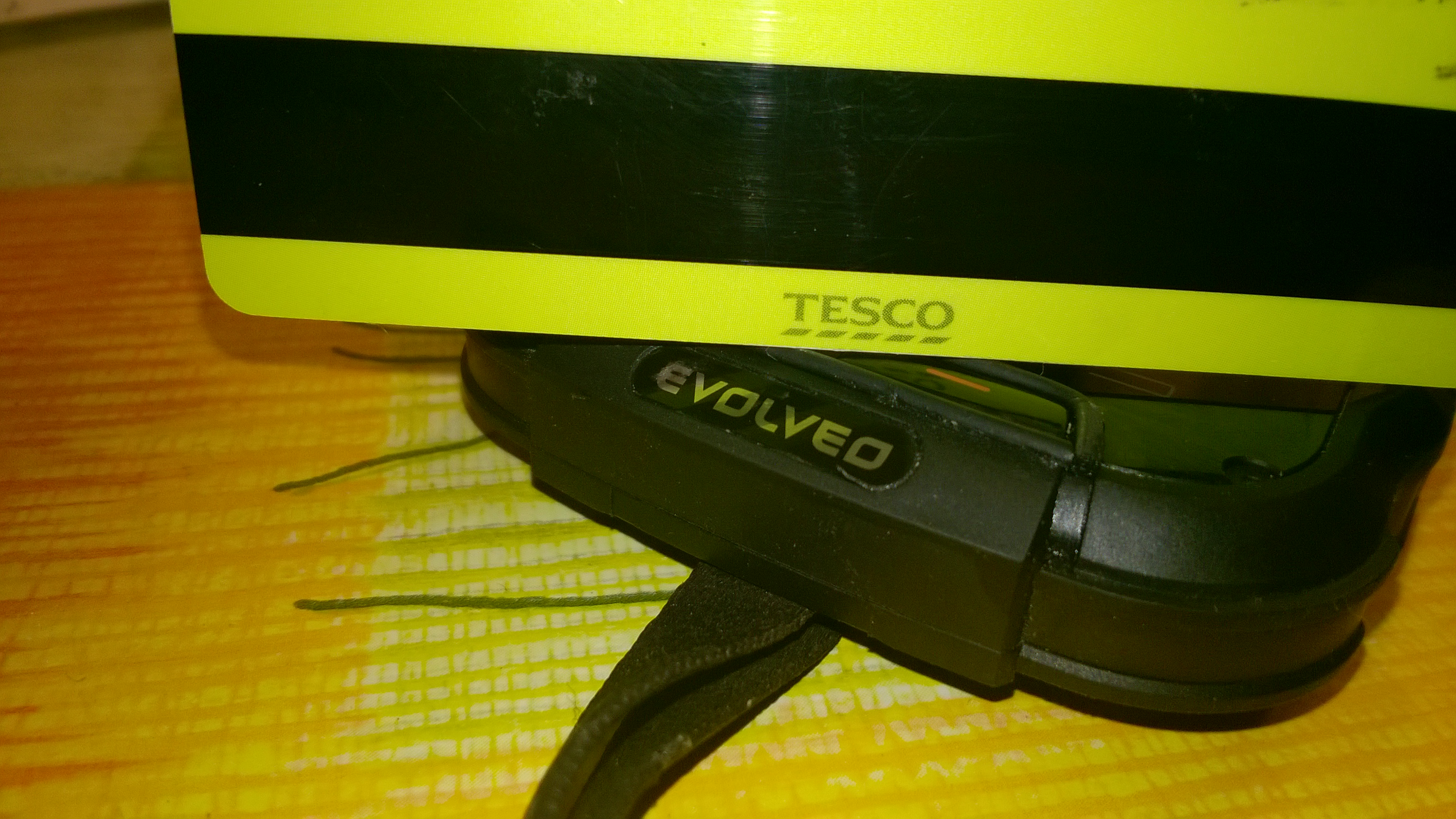

    pedrobanani
    Witam posiadaczy EVOLVEO Q4. Ja również od tygodnia jestem jego posiadaczem i chciałbym podzielić się pewnym spostrzeżeniem. Czytając ww. opinie odkryłem dlaczego nosząc telefon w kieszeni podczas połączenia przychodzącego słyszałem tylko jeden sygnał. Odpowiedzialna za to była funkcja wyciszenia dźwięku po odwróceniu tel. "w dół". Było to dla mnie tym bardziej nie do przyjęcia jako, że ze względu na gabaryty noszę telefon na smyczy, do której uchwyt jest (o zgrozo) w dolnej części aparatu i cały czas wisi on "w dół". Na szczęście funkcję takiego wyciszania da się wyłączyć i tym samym jedną z "wad" możemy wykreślić z listy :D
    Postanowiłem także poprawić producenta i dodać obrzeże wokół klawiszy funkcyjnych, żeby mieć pełną kontrolę nad odbieraniem i wybieraniem połączeń. W tym celu op odpowiednim przygotowaniu nakleiłem wokół "słuchawek" obwódki z cienkiego przewodu elektrycznego, które minimalnie wystają nad klawisze. Moim zdaniem efekt modu całkiem niezły (w rzeczywistości wygląda lepiej niż na zdjęciach) :)
    Wiem, że jeśli ktoś kupuje nowy telefon za niemałe pieniądze to takie przeróbki to nieporozumienie ale ja kupiłem używany i mam zamiar troszkę z nim po współpracować więc pragmatyzm wziął górę.
