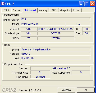

    Nie odpowiedziałeś na moje pytanie o wersję płyty. W wersji 2.0 tego MOBO możesz włożyć C2D 6850 bodajże, który miażdży obecnego P4 nawet bez OC. I jest mniej prądożerny... (bodajże 65W maks).
    Wrzuciłem fragment ss przedstawiający zakładkę Mainboard programu CPU-Z, Z którego wynika że wersja to 1.0.

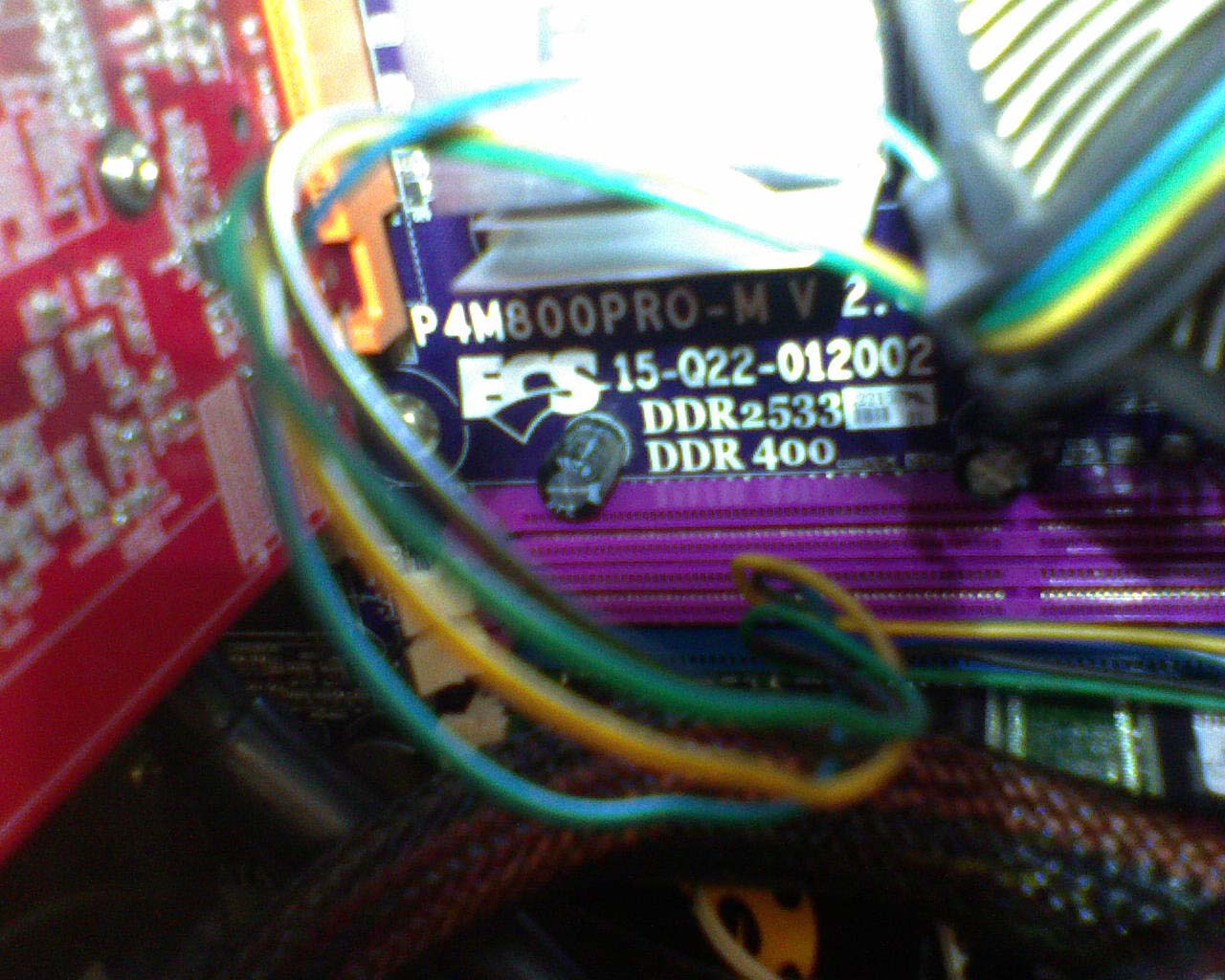

    Makikaka napisał:
    Spisz z natury. Zajmie Ci to dosłownie chwilę. Masz to koło RAM opsiane dość dużymi literami. Jak możesz wrzuć fotkę.
    Na moim MoBo także CPU-Z wypisuje, że jest to wersja 1.0, a na 1000% mam 2.0.
    Zobaczymy, czy uda się obsadzić socket C2D (Twój P4 jest bardzo dobrym procesorem, ale trochę za mało już wydajnym i za bardzo się grzeje)

    Dodałem zrzut z mojego CPU-Z z zakładki Mainboard i zdjęcie oznaczeń z natury.

    Sory ale niezbyt mam jak wrzucić fotke na kompa... ale odczytałem 1.0A.
    Więc to jednak jest jedynka

    Szkoda, bo tylko właśnie wersja 1.0A nie oferuje obsługi żadnego C2D.
    Wersje 1.0 i 2.0 obsługują te procesory, więc...
