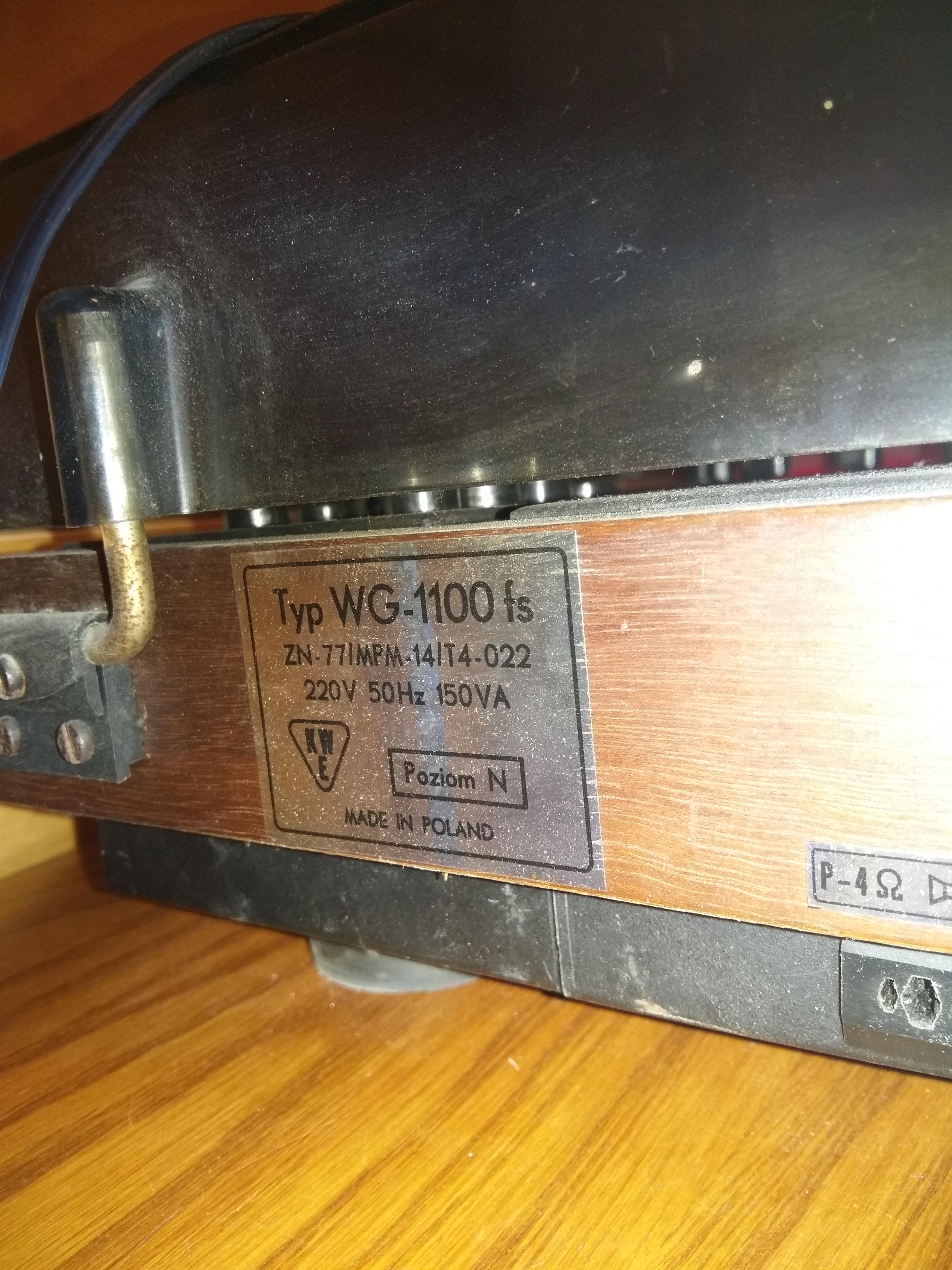

    Witam wszystkich.
    Nie chcę zakładać nowego tematu na forum dlatego podepne sie pod ten w sumie podobny temat.
    Dostałem od ciotki w/w gramofon Unitra Daniel G-1100fs. Stan wizualny jest rewelacyjny, jednak technicznie dopatrzyłem się kilku mankamentów. Jako, że nie znam sie totalnie na gramofonach, nie chcę go rozgrzebywać, żeby go jeszcze bardziej nie uszkodzić. Po podłączeniu do zasilania, talerz się obraca, ramie się nasuwa na płyte.
    W gramofonie brakuje lampy stroboskopu (tak jest opisany ten element w instrukcji) oraz igła jest raczej uszkodzona (zamieszczam zdjęcia).
    Chciałem zapytać czy mogę gdzieś dostać zwłaszcza tą lampe, gdyż przeszukałem internet i nie moge nigdzie takiej znaleźć ewentualnie gdybyście mi polecili jakiś serwis albo kogoś kto się zajmuje takimi rzeczami w okolicach Krakowa, kto by sprawdził czy poza tym co napisałem wszystko jest sprawne czy jednak coś jeszcze nawaliło.

    vodiczka
    Ramię jest wygięte, można spróbować delikatnie je wyprostować. W tym położeniu co na zdjęciu nie widać samego ostrza ale stopnia jego zużycia nie da się ocenić nieuzbrojonym okiem ani pod lupą, potrzebny mikroskop.
    Jedynie co można zobaczyć to czy nie wykruszył się czubek ostrza.

    jarekr92
    Problem jest z opuszczaniem ramienia, ponadto po zaglądnięciu do środka zauważyłem szcządki po jakiejś żarówce. Dałem gramofon go gościa co zajmuje się takimi rzeczami, posprawdza i myśle, że będzie śmigał. Odnośnie igły, planuje zakup nowej - mam na oku oryginalną nówke MF100. Polecacie dać MF100 czy może jakąś inną? Słyszałem, że MF104 jest lepsza od MF100. Może polecicie jeszcze inną? Będę bardzo wdzięczny za sugestie :)
  • #10 13583018
    vodiczka
    jarekr92 napisał:
    ponadto po zaglądnięciu do środka zauważyłem szczątki po jakiejś żarówce
    Zapewne neonówka od stroboskopu.
