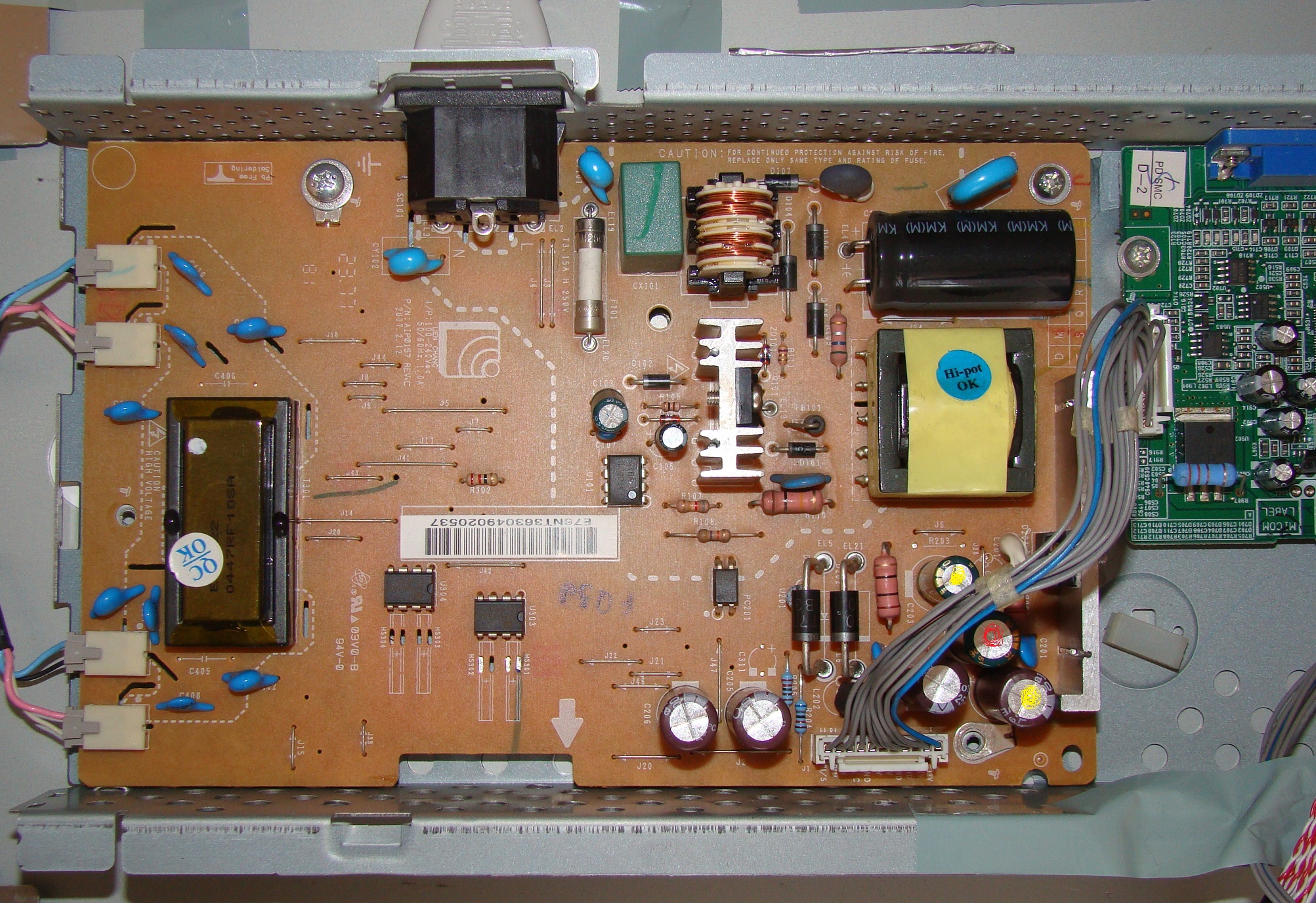

    LCD Flatron L1953S - Dymiący kondensator po wymianie, co dalej?
    Tak jak na obrazku, zaznaczyłem te kondensatory, które wymieniłem. Po wymienieniu monitor działał jakąś minutę może dwie i zaczął dymić. Wywaliło kondensator zaznaczony na czerwono, reszta normalna jest. Co robić ? Ponownie wymieniłem, ale sytuacja się powtórzyła.

    Jakant
    Poziom 35  
    A co Ci dymi? Jakie jest napięcie na tym kondensatorze? Może pomyliłeś polaryzację. Naprawa nie polega tylko na wymianie, ale wymiana elementów powinna być poprzedzona pomiarami a takich wyników nie podajesz.

    majsterek
    Poziom 25  
    Cześć, jeśli rozrywa Ci kondensator elektrolityczny to przyczyny mogą być trzy:
    1. Masz za duże napięcie w gałęzi w której on pracuje
    2. Wstawiłeś go odwrotnie
    3. Zastosowałeś kondensator o niższym napięciu niż był oryginalnie
    ps. Wymień kondensatory C103 i C105 po pierwotnej stronie przetwornicy
