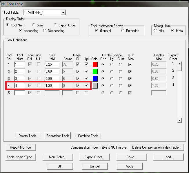

    Pytanie co zrobić, jeśli okaże się, że dla jednego z grupy otworów o jednakowej średnicy (jedno narzędzie) chcemy zmienić średnicę otworu?
    Należałoby w jakiś sposób wydzielić otwór do osobnego narzędzia a następnie zmienić jego średnicę.
    Ktoś wie może jak to zrobić ?
    #2 13148301
    sot23
    Należy dodać nowe narzędzie o wymaganej średnicy jako kolejne w Drill Table
    Następnie użyj narzędzia Edit/Change/Drill Hit , którym zaznaczysz otwory do zmiany i wybierasz nowy Tool z rozwijanego menu w oknie które się pojawi .
  • #3 13151663
    MES Mariusz
    Poziom 36  
    Ok. A jak dodać nowe narzędzie do istniejącej tabeli, bez tworzenia nowej ?
    #4 13151777
    sot23
    Otwierasz Tables/Nc Tool Table i w pustej lini kolumna "Tool Num" dopisujesz kolejny numer narzędzia w moim przepadku jest to narzędzie nr 4 następnie wciskasz "Tab" i tabela przeskoczy do kolumny Size gdzie wpiszesz średnicę .
    W ten sposób można dodawać dowolną liczbę nowych narzędzi.
