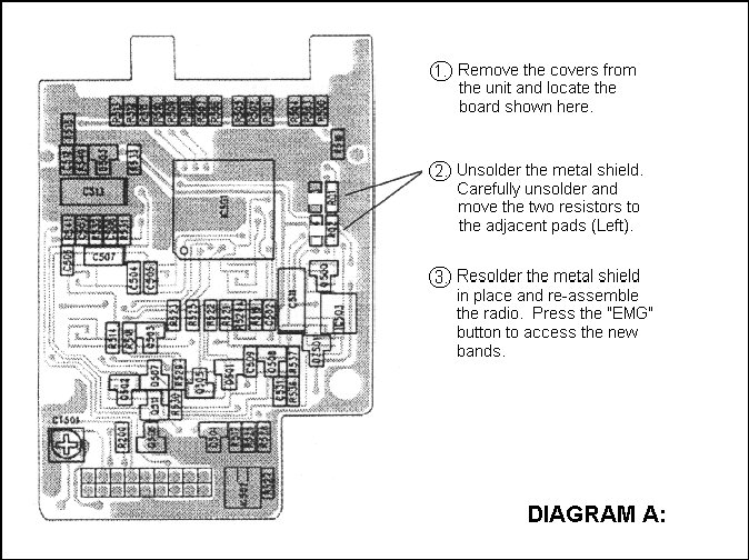

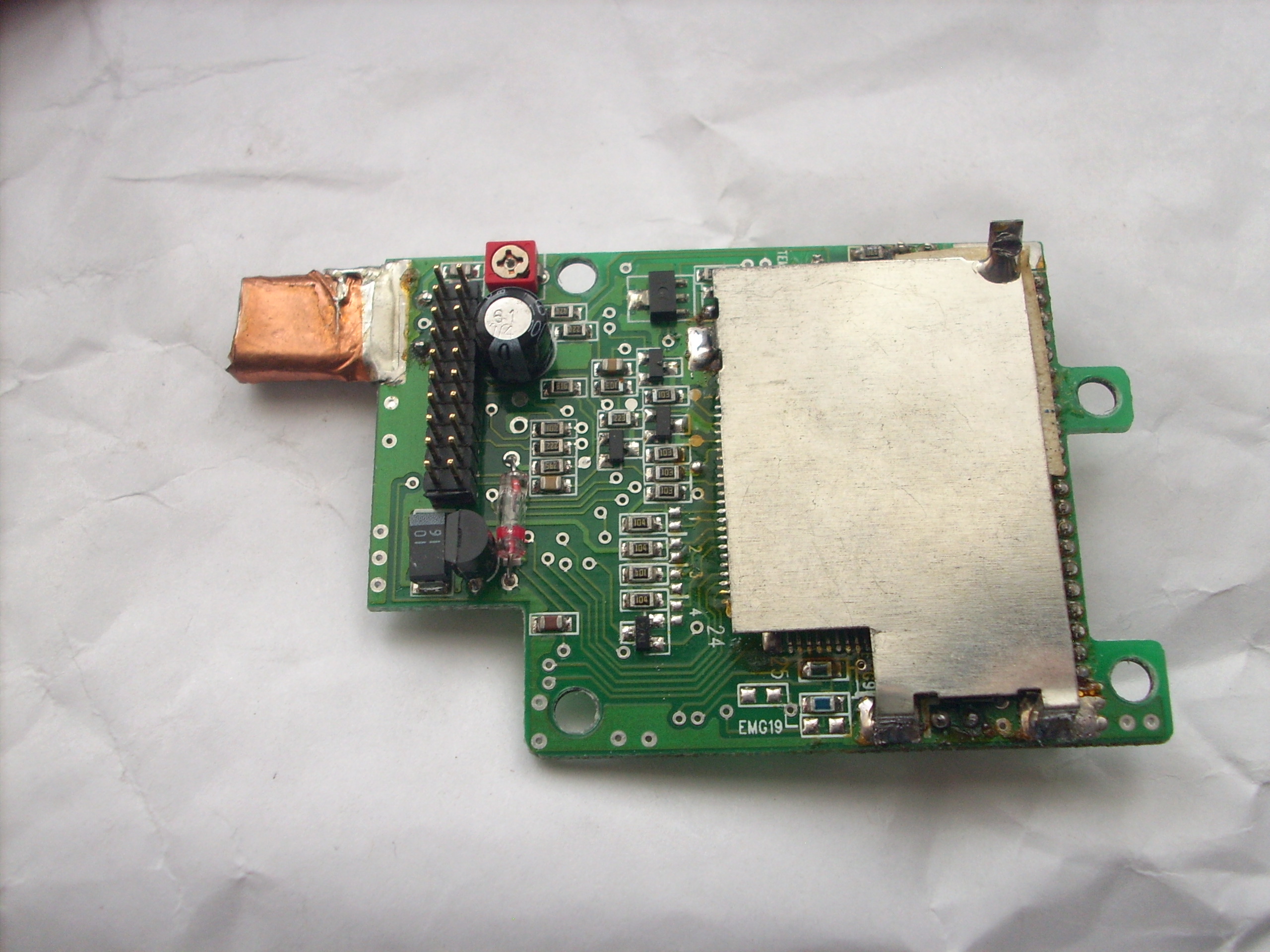

    Mam pytanie jak uzyskać w radiu Alan 95 plus przywiezionym z Niemiec 400 kanałów AM/FM?
    Płytka wyświetlacza ma inaczej rozmieszczone elementy niż ta która jest już w Elektrodzie z 2009 roku,
    Przedstawiam zdjęcie i proszę o pomoc.
    Jak odblokować 400 kanałów AM/FM w CB Alan 95 Plus z Niemiec?

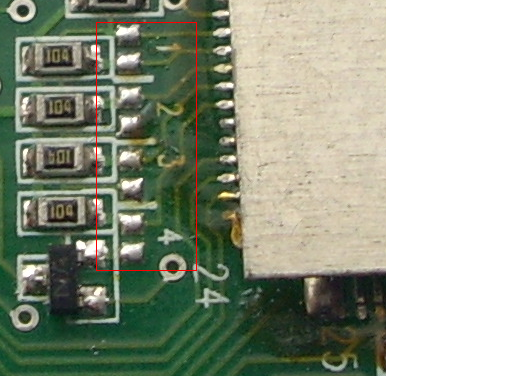

    Na płytce masz ponumerowane zworki. Robi się je kroplą cyny. Zwarta to 1 , rozwarta 0. Na stronie którą podałem masz opisane poszczególne wersje.

    Ja się sugerowałem tą płytką znalezioną na "googlach" i to mnie trochę zbiło z tropu,
    ale już jest wszystko OK,radio rozblokowane :D
