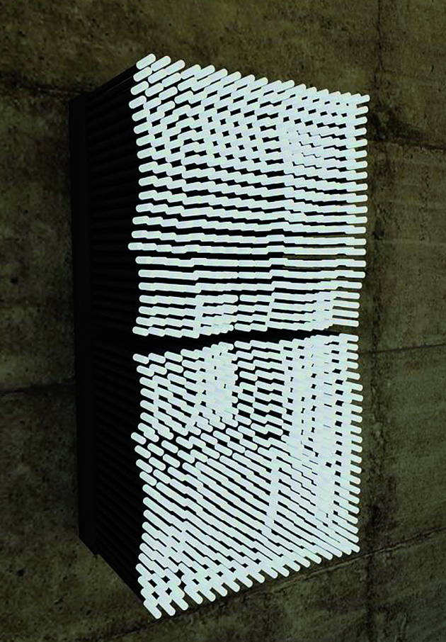

    Poszukuję osoby do "ogarnięcia" projektu konkursowego BMW/URBAN/TRANSFORMS
    Słowem wstępu:
    Jestem absolwentką gdańskiej ASP, przy pomocy studentki z krakowskiego AGH zrodził się pomysł stworzenia maszyny pochłaniającej fale akustyczne z otoczenia i przetwarzającej je na energię kinetyczną/elektryczną/termiczną. Powstał pewien zarys takiej maszyny i jej ogólnego działania.
    [Inne] Poszukuję osoby do współpracy przy projekcie konkursowym. [Inne] Poszukuję osoby do współpracy przy projekcie konkursowym.
    Potrzebuję osoby, która zajmuje się akustyką/energią odnawialną i pomoże mi dopiąć ten projekt: wstępnie skosztorysować jeden taki panel i opracować dokładniejszy schemat mozliwego działania.
    Pracę trzeba składać do 31 stycznia (trochę mało czasu). Oczywiście w konkursie - ja + zainteresowana osoba/y będziemy tworzyły zespół i w razie wygranej nagroda bedzie do podziału :).
    Wracajac jeszcze do kosztorysu: trzeba się zmieścić w 100 tys., tak aby kwota wszystkiego (materiały + robocizna) zamknęły się w tej kwocie. Jeśli nie, trzeba podać opcje skąd wziąć dodatkowe fundusze.

    Warto zadać sobie pytanie co miałoby być źródłem fal akustycznych,
    jakiej energii tych fal można się spodziewać,
    jaką energię można uzyskać na wyjściu urządzenia z metra kwadratowego instalacji.

    Źródłem fal byłby hałas uliczny, przy węzłach komunikacyjnych, przy autostradach oraz przy ośrodkach produkcyjnych mieszczącyh się w pobliżu osiedli mieszkaniowych. Ideą jest zastąpienie ekranów akustycznych oraz pewnego rodzaju recykling dźwięku. Co do efektów nie byłysmy w stanie tego okreslić.

    Warto zmierzyć lub poszukać wyniki pomiarów hałasu ulicznego.
    Znając wartości energii dostarczanej przez dźwięk można spróbować oszacować sprawność urządzenia odzyskującego,
    oraz odejmując zakładane straty można założyć ile energii możemy pozyskać z metra kwadratowego instalacji.
    Wtedy można będzie się zdecydować czy instalacja może służyć do ogrzewania budynku, oświetlenia ekranu nocą, czy do zasilenia zegarka LCD.

    Hałas uliczny to okolica 90dB
