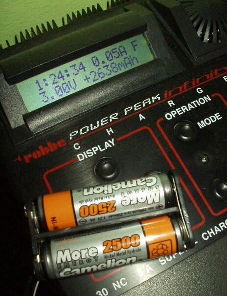

    A niema jakiegos urządzenia ktore od razu pokaze pojemność akumulatora? np. miernik?
    Widzialem takie cos na allegro tz. na fotce ktos pokazywal pojemnosc akumulatora :)

    ten przyrzad na fotce też prawdopodobnie mierzy czas rozładowania do napięcia granicznego - zwróćcie uwagę, że na wyświetlaczy jest podany czas, prąd (pewnie rozładowywania), napięcie (być może graniczne) i na końcu pojemność akumulatora...
    Robbe Power Peak Infinity 2 Product Review
