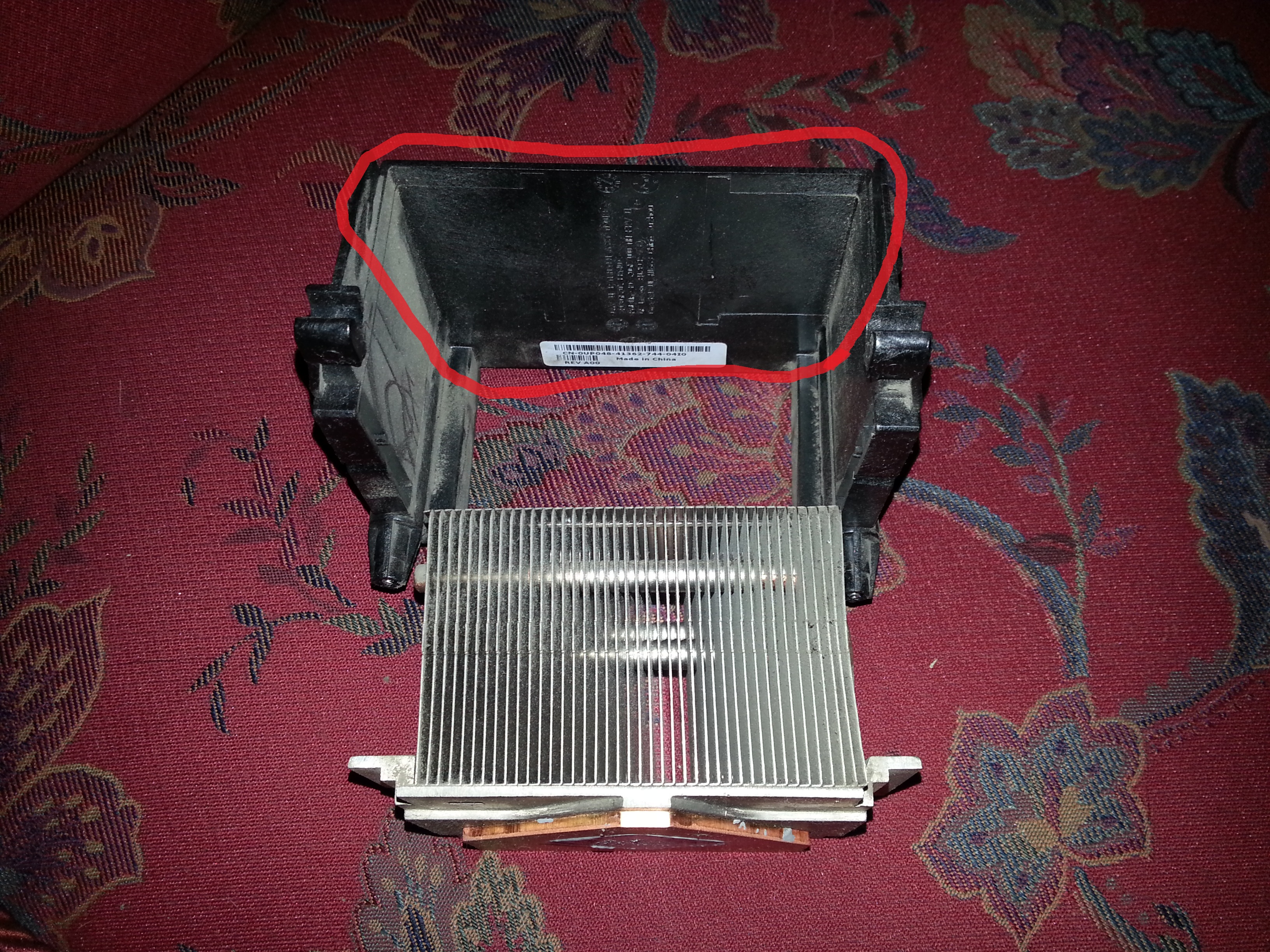

    Witam. Jakiś rok temu kupiłem bratu budżetowego kompa do nauki - poleasingowego Della Optiplex 745. Co jakiś czas (święta, jego urodziny itp.) staram się trochę ulepszać tą maszynkę - małolat gra w jakieś pierdoły na Steamie i nie mogłem patrzeć, jak proste gierki typu TF2 albo LOL mu nie chodzą. Kupiłem mu więc kartę graficzną i procek - Q6600. Miałem jedynie obawy o chłodzenie procesora i jak widać, nie bezpodstawne :D Kupiłem dobrą pastę, jednak przy bardziej wymagających operacjach procek grzeje się po godzinie pracy do ≈ 75° - no ale nie ma co się dziwić, skoro ma zamontowane chłodzenie pasywne na procku, a jedyny wentylator, jaki znajduje się w kompie, to ten od karty graficznej :D
    No i teraz pytanko - wiem, że ciężko jest coś wymyślić w wypadku tak małej obudowy, ale czy dałoby radę zamontować jakiś dobry cooler procesora? Komp może stać otwarty, także nic się nie stanie, jak coś będzie wystawało poza obudowę.

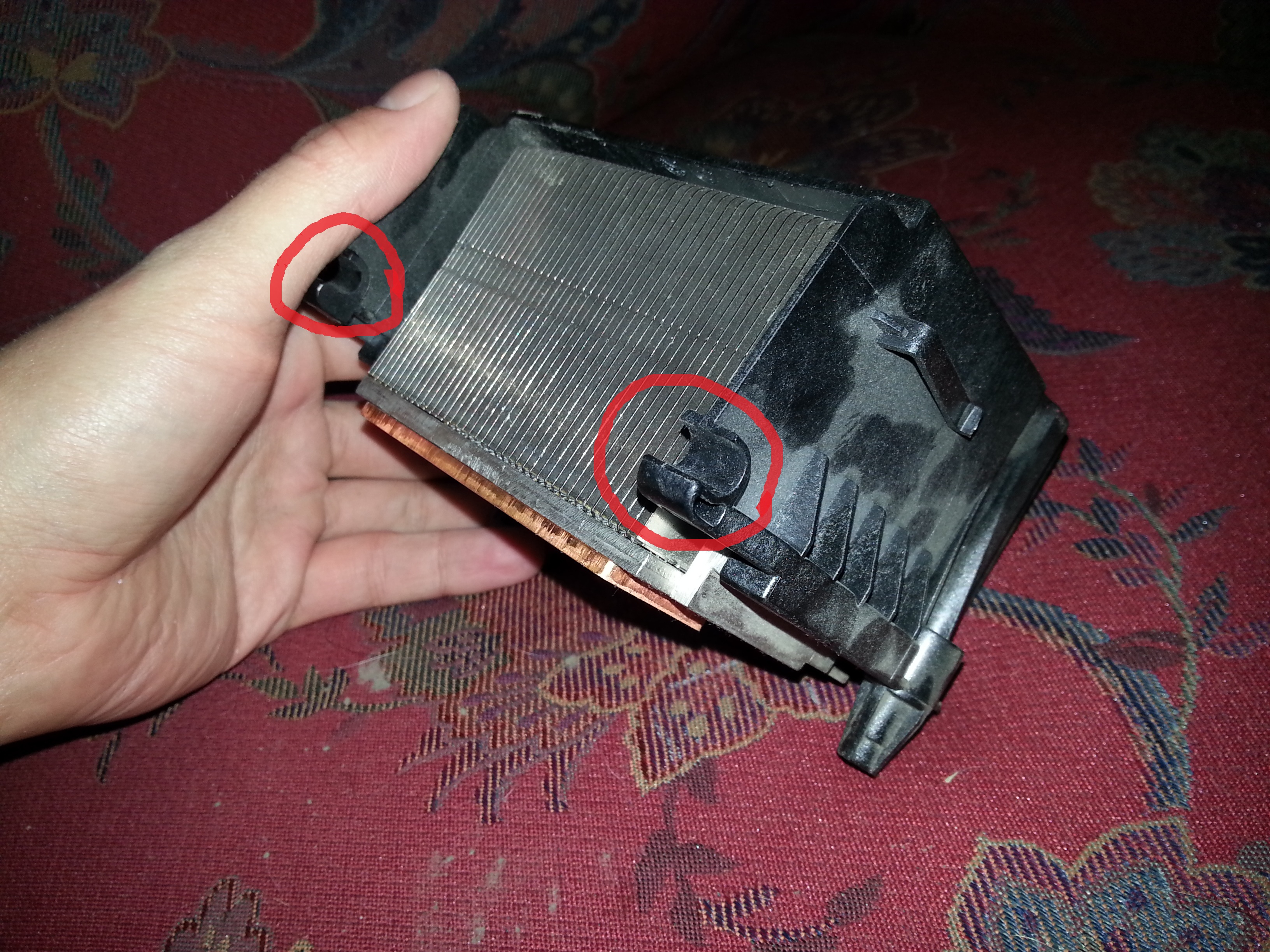

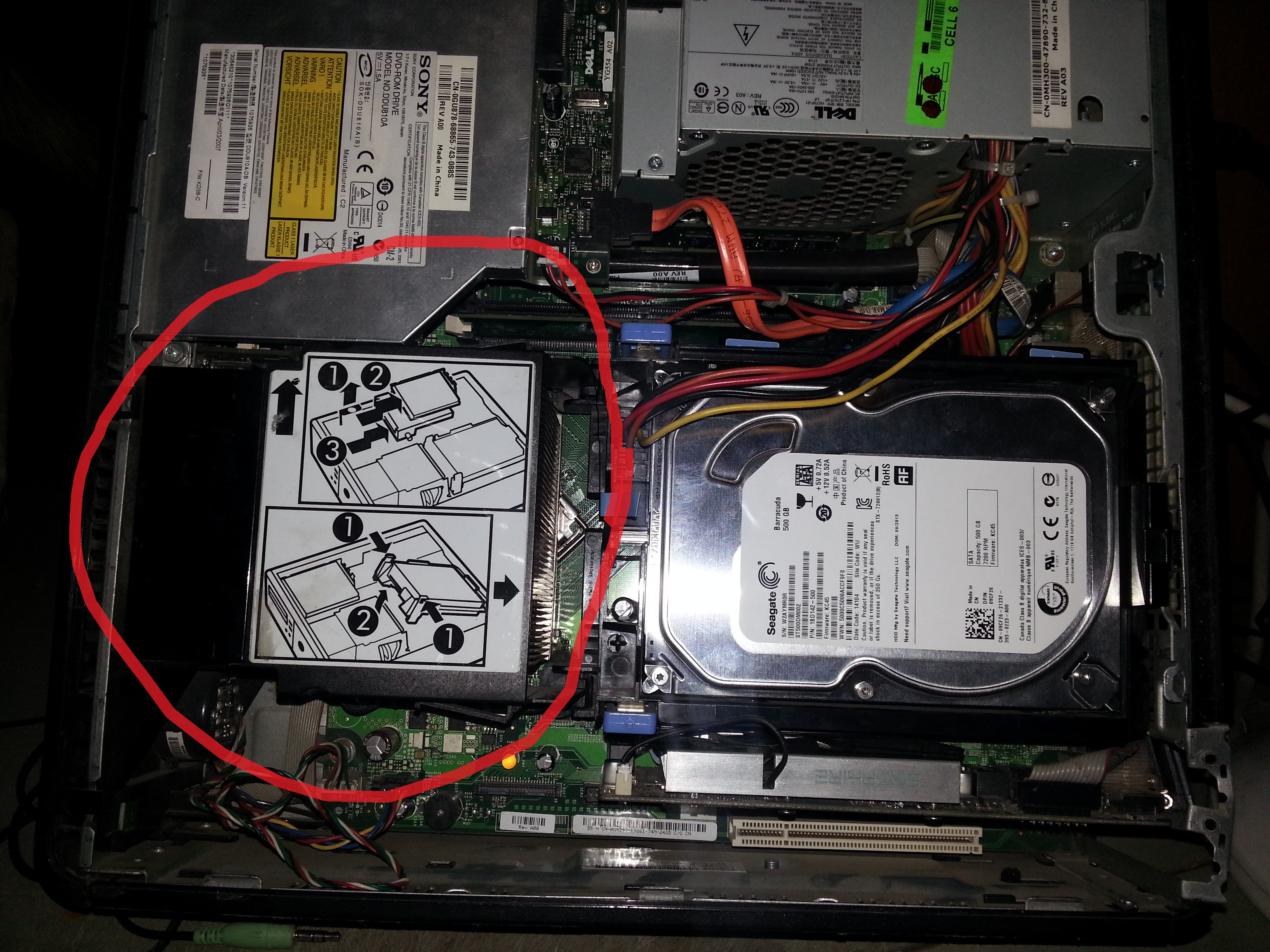

    Na powyższym obrazku widać 2 zaczepy, za które mocujemy plastik z obrazku poniżej. Po zaczepieniu plastiku z aluminium do tych dwóch dzyndzlów po drugiej stronie przykręcamy plastik do płyty głównej dwoma śrubkami.

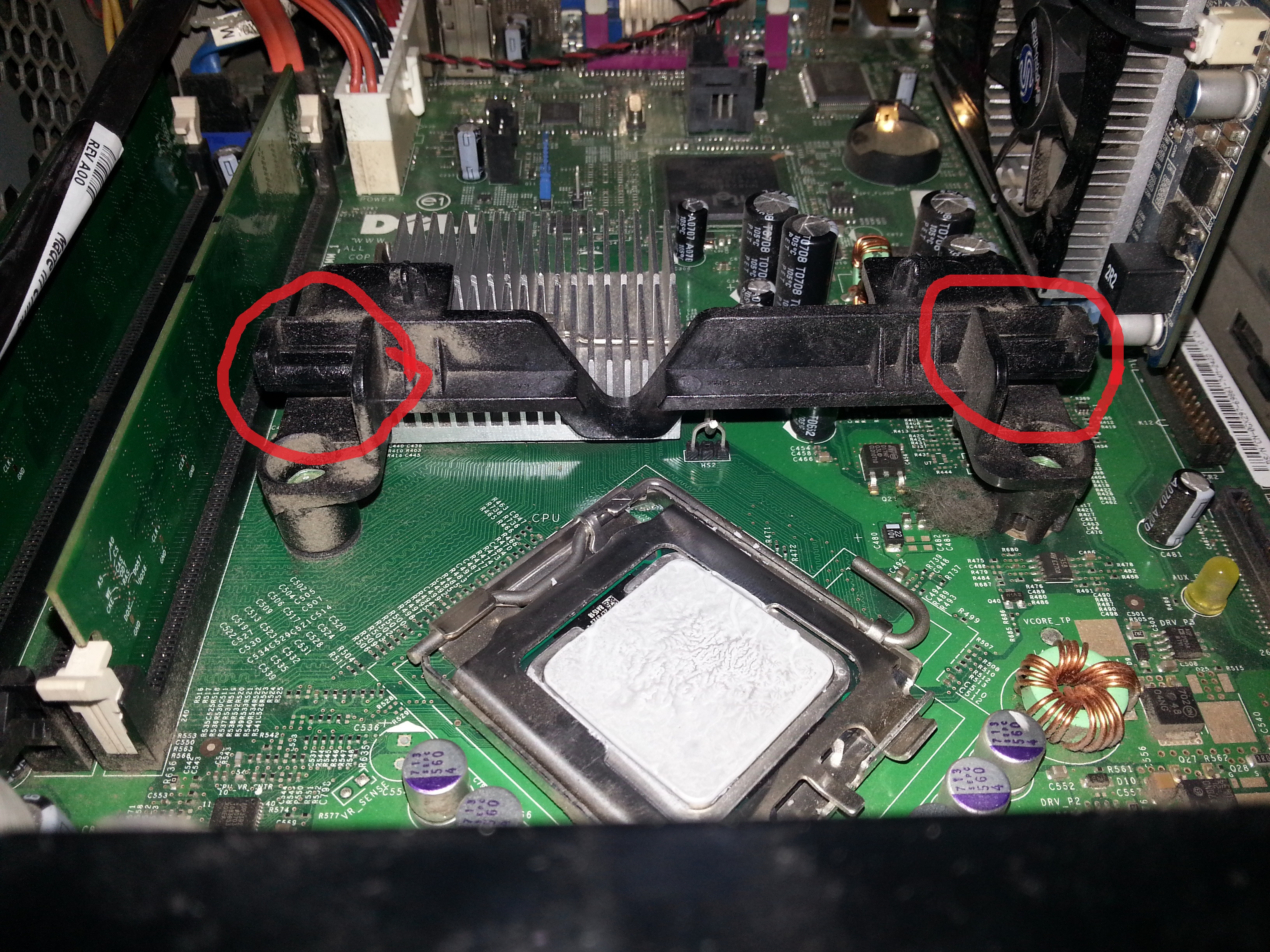

    Na powyższym zdjęciu zaznaczyłem wcześniej wspomniane dwa zaczepy.

    Na zdjęciu u góry widać na jakiej zasadzie metal łączy się z plastikiem. Twój pomysł a propos doczepienia innego wentylatora do tego metalu jest całkiem sensowny, aczkolwiek w tym wypadku musiałbym chyba odciąć zaznaczony na obrazku kawałek plastiku (od góry), bo on zasłania dostęp powietrza do metalu od góry.
    Ale nie ma potrzeby tego odcinać, masz ciekawy 'tunel' powietrzny, jak w Xboxie 360 ;), zamontuj wentylator od czoła, pionowo, nie poziomo. Co do innego chłodzenia: ciężko będzie, trzeba by znaleźć podobnych rozmiarów radiator lub przerobić obecne mocowanie.
    Jakby były 4 otwory byłoby łatwiej, z dwoma w takich miejscach to katorga.
    Zmierz ile masz centymetrów od płyty głównej do góry obudowy, albo 80mm wentylator albo 92mm powinien wejść, jeśli nie zależy Ci na ciszy: Delta będzie odpowiednia :) jeśli natomiast nie lubisz odkurzaczy: coś z Noiseblocker, np. XL1, możesz też zamontować dwa wentylatory, jeden z przodu radiatora, drugi z tyłu, obniżyć ich obroty rezystorem i wtedy będziesz mieć ciszej i równie wydajnie.

    Można przymocować wentylator wkrętami, gumowymi wtyczkami lub opaskami do radiatora, warto poszukać wentylatora o niższej niż standartowe 25mm grubości.
    Przykład montażu - Dell 745 SFF - Chłodzenie procesora Q6600 - da się coś zrobić?

    Kurde, ale ze mnie kombinator. Przy składaniu kompa dopiero zauważyłem, że da się odkręcić mocowanie radiatora (zdjęcie pierwsze z postu trzeciego), przecież jeżeli to zrobię, to będę mógł zamontować praktycznie każde chłodzenie z odpowiednim rozstawem śrubek? Poprawcie mnie, jeżeli się mylę :)
    Kurcze, nie jest dobrze. Okazuje się, że potrzebuje chłodzenia BTX, które jest cholernie rzadko spotykane. Znalazłem kilka sztuk na "popularnym serwisie aukcyjnym", ale wszystkie są pasywne - czyli i tak będę musiał kombinować z doczepianiem jakichś wentylatorów :(
