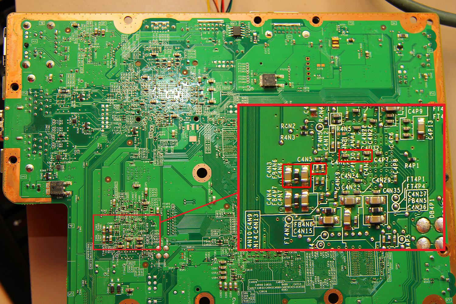

    Cześć,
    Dostałem uszkodzoną konsolę i jedynym problemem są brakujące części na płycie głównej ( ktoś chciał usunąć xclampy i śrubokrętem oderwał elementy).
    Części których brakuje w mojej konsoli są ujęte w prostokątach na zdjęciu poniżej. Proszę o identyfikację / pomiar w swojej konsoli.
    XBOX360 Falcon - brakujące elementy na płycie głównej
    Data produkcji konsoli: 2007-10-19
    Model: Falcon
    W załączniku jest schemat do mojej konsoli

    czarny244
    Skoro masz schemat do płyty to ciężko zobaczyć jakie wartości są na danie kondensatory.W lenistwie tu nie pomagamy. :D

    bamsey2k1
    nie ciężko, doszedłem do tego. Z tym, że nie wiem czy to są kondensatory ceramiczne czy elektrolityczne, nie wiem też co to za element FB4N6. ktoś podpowie?

    czarny244
    Eh są to kondensatory smd ceramiczne.

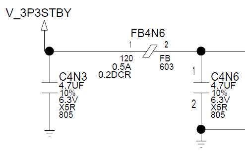

    bamsey2k1
    dzięki a FB4N6? ;)
  • #6 13154947
    czarny244
    Hehe prawdopodobnie bezpiecznik sprawdź na schemacie :) .Oraz wykonaj pomiary.

    bamsey2k1
    Jednak nie mogę dojść, co to za element dokładnie; proszę o identyfikację.
    Element FB4N6 na schemacie poniżej:
