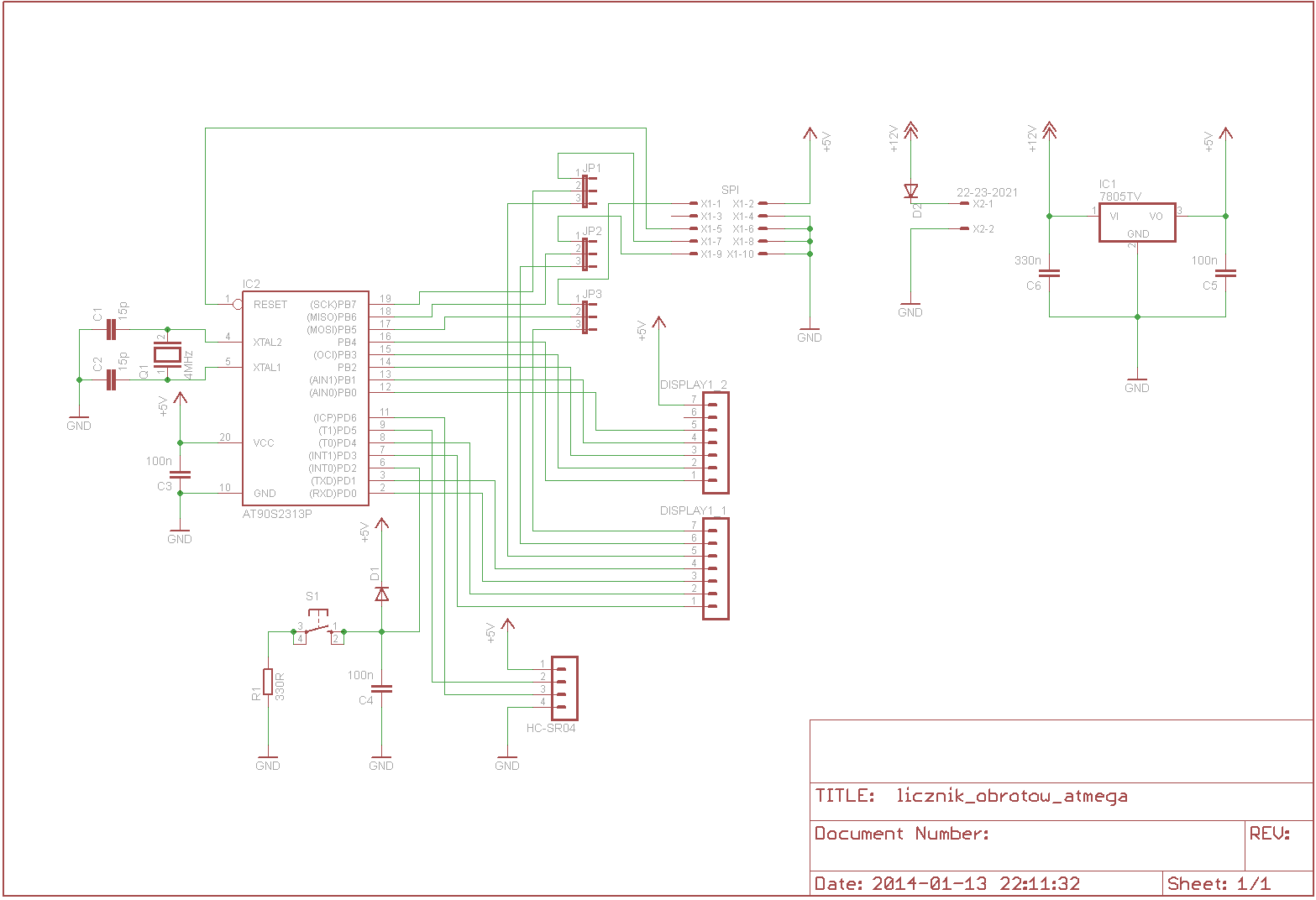

    Dzień dobry.
    Zbudowałem miernik odległości w oparciu o ATtiny2313, czujnik HC-SR04 i wyświetlacz LED 7 segmentowy 4 cyfrowy, wspólna katoda. Program napisany w języku C w Atmel Studio.
    Problem polega na tym, że układ działa poprawnie tylko do odległości 70 cm. Powyżej zaczynają migać segmenty, na cyfrze jedności i dziesiątek, które nie powinny się zapalać. Do tego na cyfrze setek w tym samym czasie miga 1. Od 100 do 106 cm znów liczyło poprawnie. Dalej znowu migały inne segmenty. Odległość jednak można odczytać, ale tylko do około 170 cm. Powyżej tylko od czasu widać poprawną odległość. Jak wyświetlam po kolei 0000, 1111, ... , 9999, to wszystko wyświetla się poprawnie.
    Cały kod jest pisany przeze mnie. Gdzie popełniam błąd?

  • #8 13175094
    kicajbas
    Poziom 32  
    Może mało istotny szczegół: brak rezystora Vcc/RESET a do stabilizatora dodałbym jakieś małe elektrolity
    Pozdr.
  • #9 13175244
    bednarus3
    Nie dałem rezystora podciągającego na reset świadomie, bo ponoć ATTiny ma wewnętrzny rezystor podciągający na tej nóżce.
  • #10 13175272
    kicajbas
    Poziom 32  
    Szczerze; nie wiedziałem o tym rezystorze, ale jak go ustawiasz jeśli jest to "ostateczne" WE/WY i też jest w pełni konfigurowalne? A z drugiej strony oszczędność jednego rezystora w oparciu o "ponoć" w zamian za głupiejący reset?.
    Pomyśl też o tej filtracji zasilania.
    Pozdr.

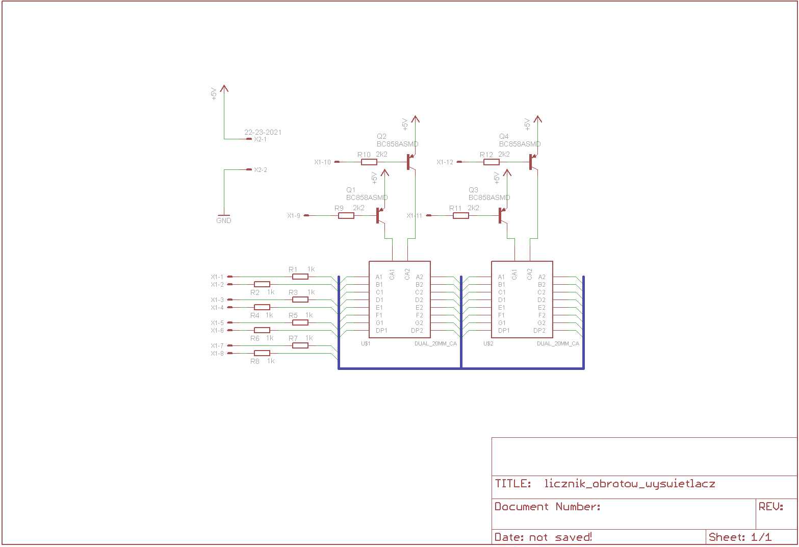

    bednarus3
    adn. 0. Masa to jest pozostałość po pierwotnym pomyśle na realizację wyświetlacza. Miał być sterownik wyświetlacza LED z kodu BCD do 7-segmentowego. Teraz tak naprawdę jest to pin wolny, bo żadna nóżka, jakiegokolwiek elementu nie jest podłączona do masy. Dlatego nie było potrzeby łączyć tego pinu do masy na schemacie ATtiny. Struktura złącza nie jest taka sama, przez niechlujstwo, ale logiczne połączenia pomiędzy mikrokontrolerem a wyświetlaczem są zachowane nóżka PB0 --> segment A ... PB6 --> segment G.
    adn. 1. Dziękuję, godzinami bym szukał tego błędu. Już poprawione.
    adn. 2. Funkcja trigger została przeniesiona do pętli głównej w main.c. i wykonywana jest gdy sample osiągnie 50. W tym samym warunku do sample wpisywane jest 0.
    adn. 5. Dla przetestowania, co 100ms wyświetlam losowe cyfry na wyświetlaczu. Wszystko prawidłowo, żadne kropki nie mrugają. Ale to mi dało do myślenia. Zadeklarowałem uint16_t test i wykorzystałem w kodzie:
    Kod: C / C++
    Zaloguj się, aby zobaczyć kod
    Natomiast tablica digits_to_display jest uint8_t, czyli próbowałem wepchnąć int do char. W efekcie migały kropki i wyświetlacz zgłupiał. Po zmianie wyświetlało prawidłowo. W wolnej chwili sprawdzę kod pod tym kątem. Może gdzieś, w pewnej sytuacji, program próbuje wcisnąć do zmiennej więcej bitów niż zostało jej przydzielonych.
