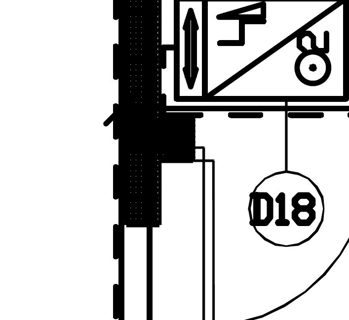

    Mam wielki problem z kreskowaniem na wydrukach z autocada. Dostałem podkłąd na którym mam wykonać instalację elektryczną i problem polega na tym, że kreskowanie ścian zamazuje cały rysunek. Oto efekt:
    na modelu:
    AutoCAD - Jak poprawić widoczność kreskowania ścian na wydruku?
    oraz na wydruku:
    Jest to o tyle problematyczne, że prowadzę kable w ścianach i nic nie widać na wydruku.
    Proszę Was o pomoc w tym jak sobie z tym poradzić. Proszę o wyjaśnienie w jak najprostszy możliwy sposób, krok po kroku. Gdzieś "wyguglowałem", że może pomóc zmiana skali kreskowania, ale po 1 nie wiem jak to zrobić, a po 2 zwykły suwak kreskowania we właściwościach nie zmienia nic..
    Proszę o pomoc i pozdrawiam :)

    Po pierwsze kreskujesz zbyt grubymi liniami a po drugie musisz zmienić skalę kreskowania.
    Poza tym pozostałe linie też są troszkę za grube. Jak jest bardzo naćkane na rysunku to polecam linię grubą 0,35 a cienką 0,18. Ja przeważnie używam linię grubą 0,5 a cienką 0,25
    Skalę kreskowania wybiera się podczas tworzenia kreskowania w polu skala obok pola kąt. Żeby ją zedytować na już istniejącym kreskowaniu to : zaznaczasz kreskowanie, modyfikacja>właściwości> w zakładce wzór jest skala (obok kąta). Żeby zwiększyć to wpisujesz np 100
    Także po zaznaczeniu kreskowaniu jak najedziesz kursorem na środek pola kreskowanego to uaktywni się niebieski znacznik. Najeżdżając na niego wyświetlą się opcje modyfikacji.
    Pamiętaj: wszystkie wartości wpisuj z klawiatury, nie klikaj myszką bo to przeważnie wprowadza całkiem inne wartości niż to co widzimy na ekranie.
