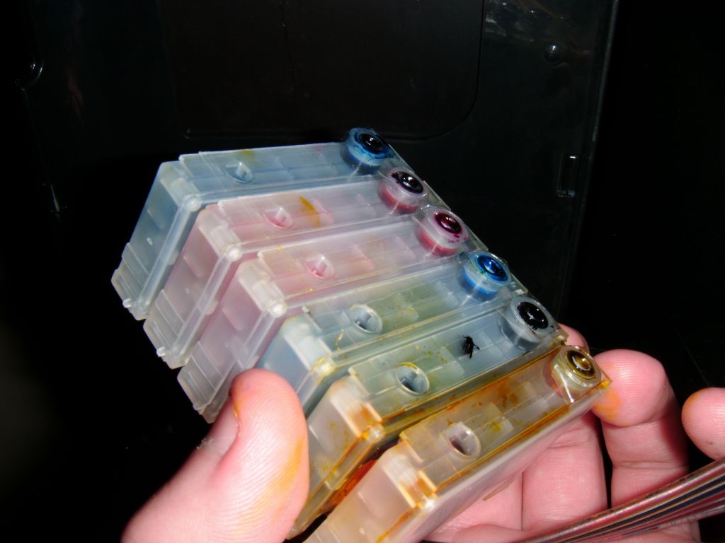

    Witam,taki problem, kupiłem używanego epsona stylus photo 1400 z systemem ciss, sprzedający twierdził że drukarka długo leżała i po włączeniu drukarka robi referencję po czym robi reset i tak w koło.
    U mnie drukarka nie ma takich objaw, wyjąłem kartridż, przemyłem chipy spirytusem, uchyliłem zamknięcia pojemników ciss, i teraz ciągle jest zapalona lampka "kropelka".
    Czy jest możliwość że ten system ciss jest jakiś stary i trzeba go zamienić jakimś nowszym, gąbka w kartridżu zaschła, głowica uszkodzona ? Proszę o pomoc.

    witam, klipsy się zatrzaskują lecz są one tylko 4, dlaczego nie 6 ? Może ktoś coś kombinował z tymi chipami, dodaję zdjęcia, przycisk reset wciskałem różnymi sposobami lecz żaden bez oczekiwanego efektu, nie mogę znaleźć baterii.

    Cześć! Czy masz pewność że mimo wyłamanych zatrzasków jest poprawny styk na chipach? Czy masz pewność że ten ciss pracował wcześniej poprawnie właśnie z tym egemplarzem drukarki?
    Czyli nie ma pewności czy to drukarka niedomaga czy ciss. Chyba będziesz musiał sprawdzić ten ciss w innej sprawnej lub kupić bądź pożyczyć sprawny ciss.

    Ja mam inny model epsona ale może masz ten sam problem. Możesz nie mieć styku na chipach. Popatrz na zdjęcie jak ja upchałem ciss.
    Podłożyłem z "tyłu " papier . Ciss na prawdę ciężko było wepchnąć, bardzo ciężko wszedł, dopiero zaczął działać.Po oględzinach Tak to wyglądało jak by naboje z cisu były trochę krótsze od oryginału.
    Bez podkładki z papieru raz działał raz nie.Muszą się wszystkie chipy dobrze stykać.Zrób jak kolega pisze wyżej kup zamienniki i sprawdź .Powiem od razu ,że na zamiennikach może być różnie, u mnie czasami zamienniki nie działały,był z nimi bardzo często problem.
    EPSON STYUS PHOTO 1400 - System ciss, ciągle mruga kropelka, nie wykrywa
    Ja bym znalazł taki model ciss na necie i poczytał o nim. jak go resetować itp.
    U siebie mam zamiar wyjąc tą płytkę z chipami i wysunąć je ok.1 mm do przodu(Czyli podłoże coś np. jakaś twardszą gąbkę , i jak będzie działać to przykleję żeby się wszystko trzymało), wtedy nie będę musiał mieć tego papieru z tyłu.(może spróbuj takiego rozwiązania)To że ciss wskakuje na swoje miejsce to nie znaczy że ma dobry styk. I to że drukarka stała bez druku miesiąc lub dłużej to też nie znaczy że tusz zasechł,z tym to różnie bywa.
    Jak kupisz nowy ciss to problem może się powtórzyć.Ja najpierw bym upewnił się czy jest styk na chipach, to podstawa . Potem zajął się odpowietrzeniem ciss.
    Sprawdź czy nie ma małych baterii dla każdego koloru z osobna(oderwij płytkę od dołu "chip" i zobacz co tam jest) . Ale podejrzewam ,że chipy zasilane są z drukarki.
