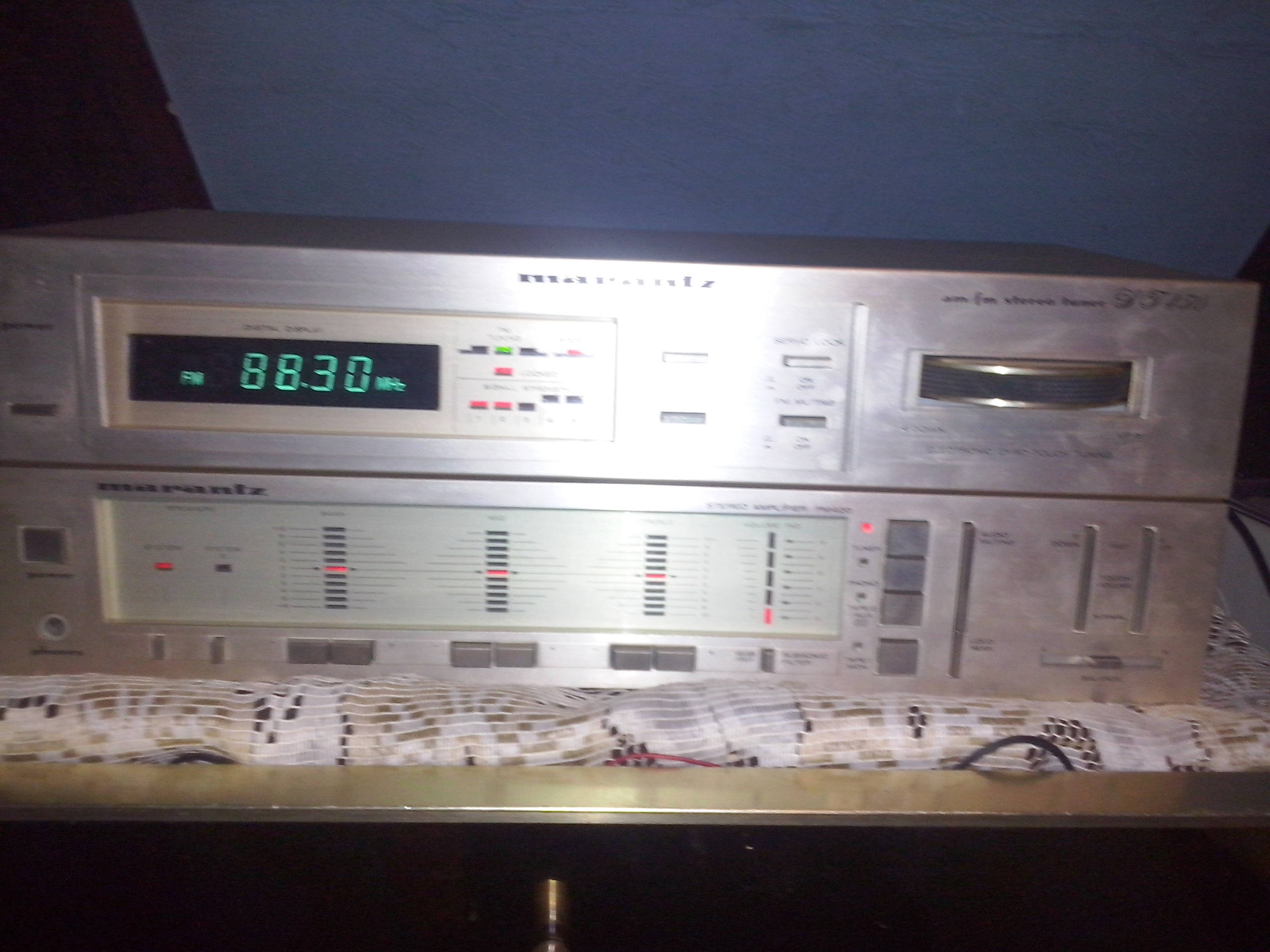

Witam. Tydzień temu kupiłem po mega okazyjnej cenie wzmacniacz MARANTZ PM420 wraz z tunerem Marantz ST450. Sprzęt gra z kolumnami Heco SM640. Gra to bardzo dobrze i mi to wystarcza w zupełności.
Mój problem polega na tym że miejsce w którym leży wzmacniacz nie jest mi do końca wygodne, jej po prostu za daleko.

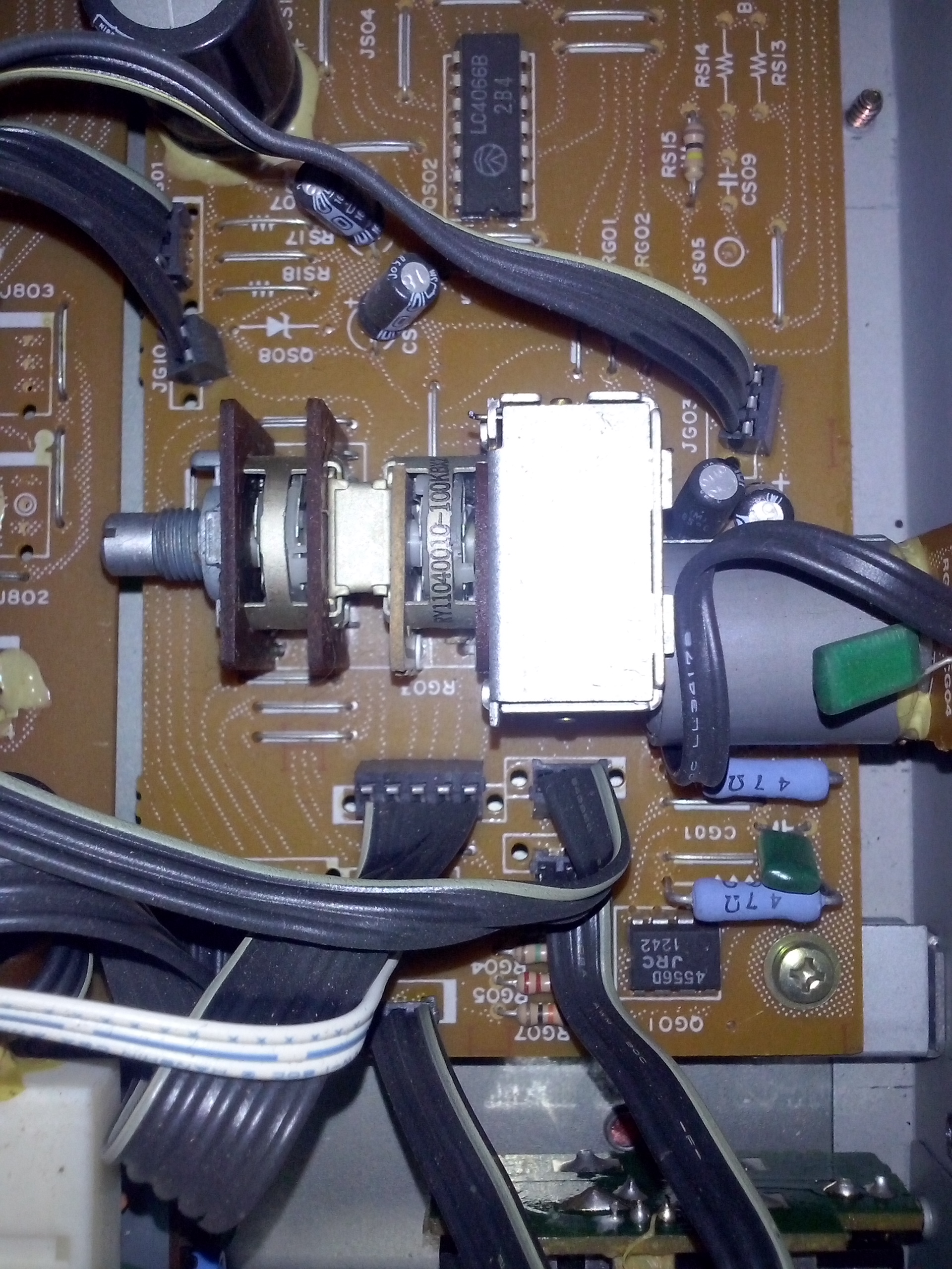

Z tyłu obudowy jest taka biała, 3 pinowa kostka nad którą piszę "Volume Remote". Wydaje mi się że można by pod ten wzmacniacz podpiąć jakiegoś pilota czy coś. To by był strzał w dziesiątkę! Pilot, nawet przewodowy byłby świetny dla mnie. Pilocik na prawdę ułatwił by mi życie oraz zmienił bym miejsce położenia zestawu.
Jeszcze chciał bym dodać że głośność jest sterowana silniczkiem, 4 klawiszami. 2 - głośniej (szybko, normalnie) i 2 ciszej (szybko, normalnie)
Jeśli ktoś wie jak można to wykorzystać, jak to działa. Czy jakiekolwiek informacje co do wykorzystania tej kostki to proszę się wypowiedzieć.

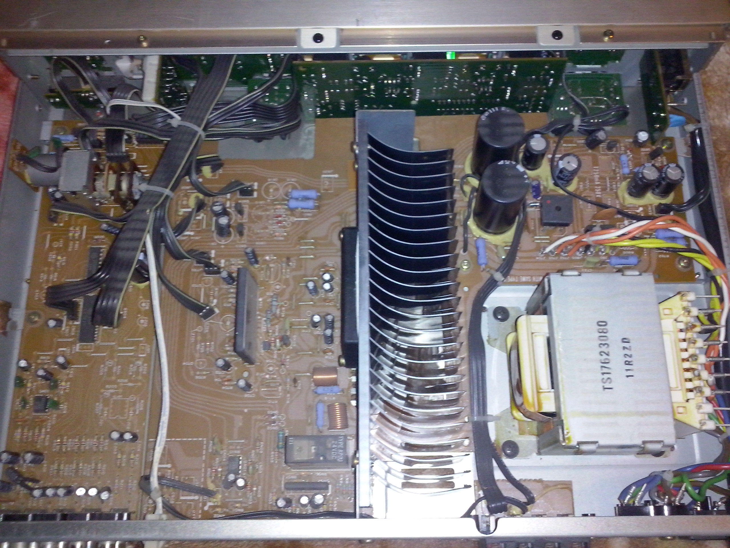

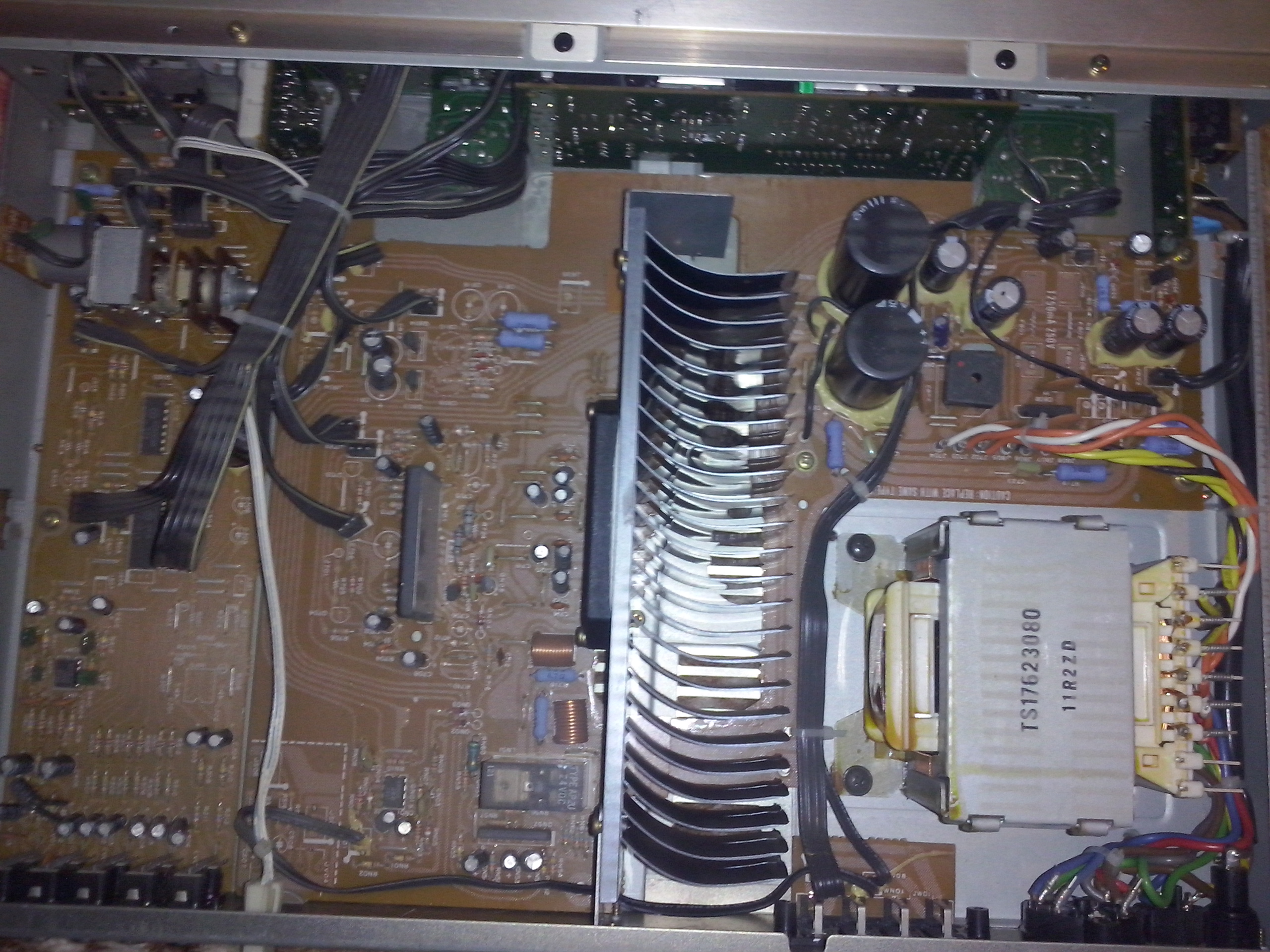

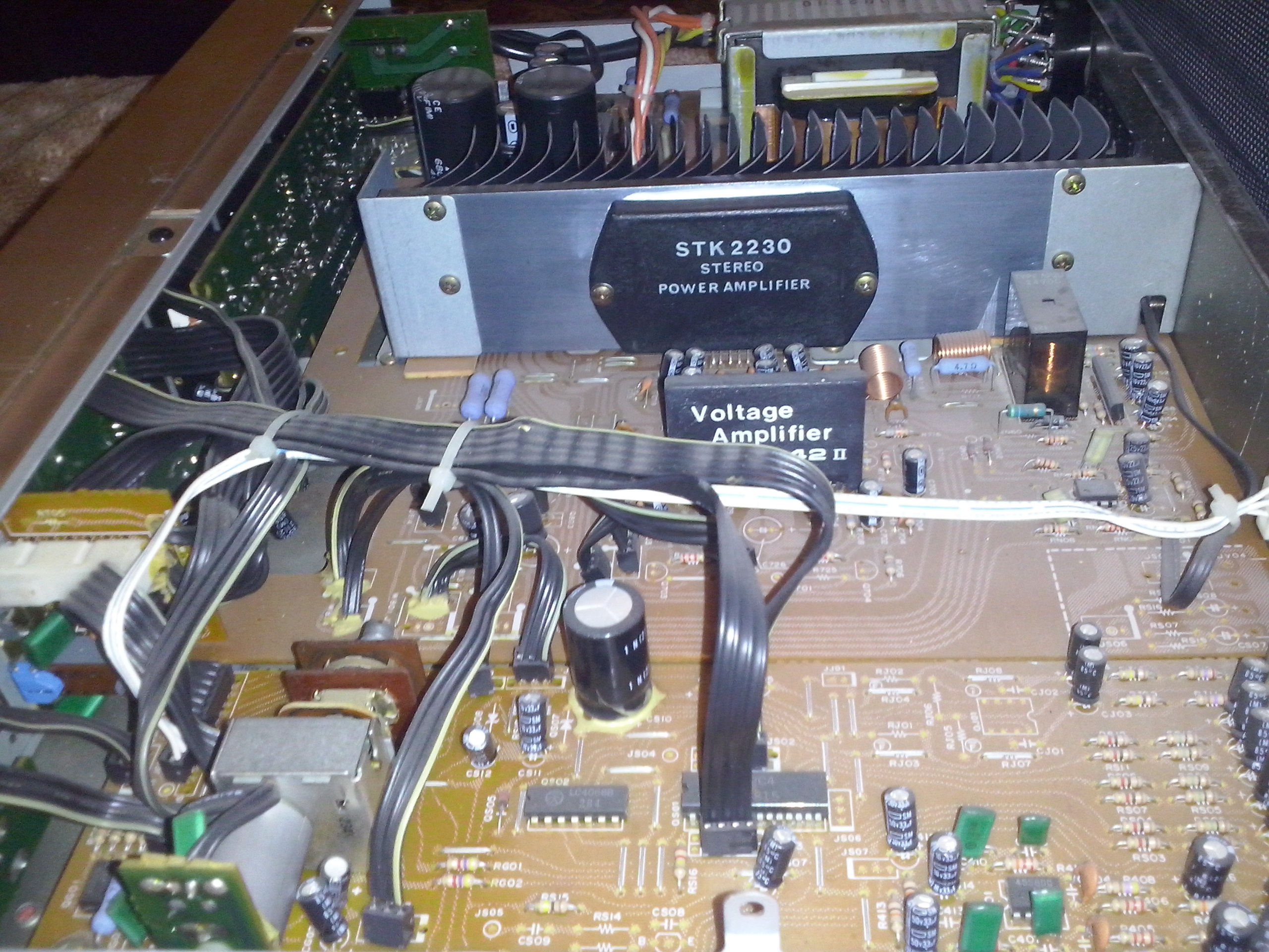

Kilka obrazków przodu, wnętrza oraz kostki.
Witam ponownie. Udało mi się znaleść schemat tego modelu. Po schemacie stwierdziłem ze to jest po prostu wyjscie z przełączników na przednim panelu. Tak jak myślałem steruje to głośnością. Po zwarciu nóżki (1)górnej z (2)środkową - robimy głośniej, a po zwarciu (3)dolnej z (2)środkową - robimy ciszej. Miałem w szafie fajny pilot od rzutnika slajdów, który delikatnie przerobiłem. Jest dokładnie tak jak chciałem!
