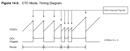

    Nie wiem czy mój poprzedni post był widoczny, więc się powtórzę:
    Nie rozumię kiedy ma się wydarzyć przepełnienie licznika, skoro jest zerowany w momencie dojścia do wartości OCR1A, i wtedy ew. następuje przerwanie "TIMER1 COMPA Timer/Counter1 Compare Match A".
    Chyba że źle rozumiem działanie trybu CTC, ale znalazłem taki wykres:
    ATmega8 - Timer w trybie CTC i wykorzystanie przerwań.
