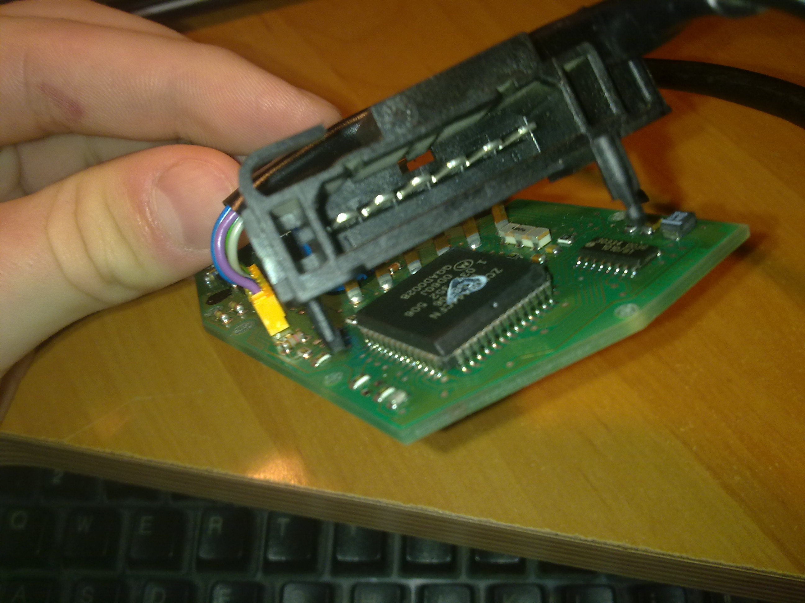

    Audi A2 - Tranzystor BUK 555 60AP w sterowniku dachu, jakie rezystancje? Audi A2 - Tranzystor BUK 555 60AP w sterowniku dachu, jakie rezystancje? Audi A2 - Tranzystor BUK 555 60AP w sterowniku dachu, jakie rezystancje?
    To jest ta płytka. Nie wiecie co może byc padnięte?

    Panowie wymieniłem przekaźnik na tej płytce i działa :) tylko nie do końca ;( dach otwiera się gdy naciskam impulsowo natomiast gdy naciskam zeby się zamknął to on dalej się otwiera.silnik kręci się zawsze w tą samą strone... Z czym może być problem?

    Płytkę przemierzyłeś na wskroś :?: Wszystkie diody i tranzystory :?:
  • #8 13998049
    arturprezes
    tak, wszystko wydaje się być ok, więc co to może być?

    czy może być przez to że zamiast przkaźnika nec ep2-b3g1s dałem przekaźnik nec ep2-3n1s?
    napięcie pojawia się na dosłownie sekundę i słychać jak przekaźnik się rozwiera więc napięcie znika. Co może być przyczyną zanikania napięcia podawanego na cewkę przekaźnika?
