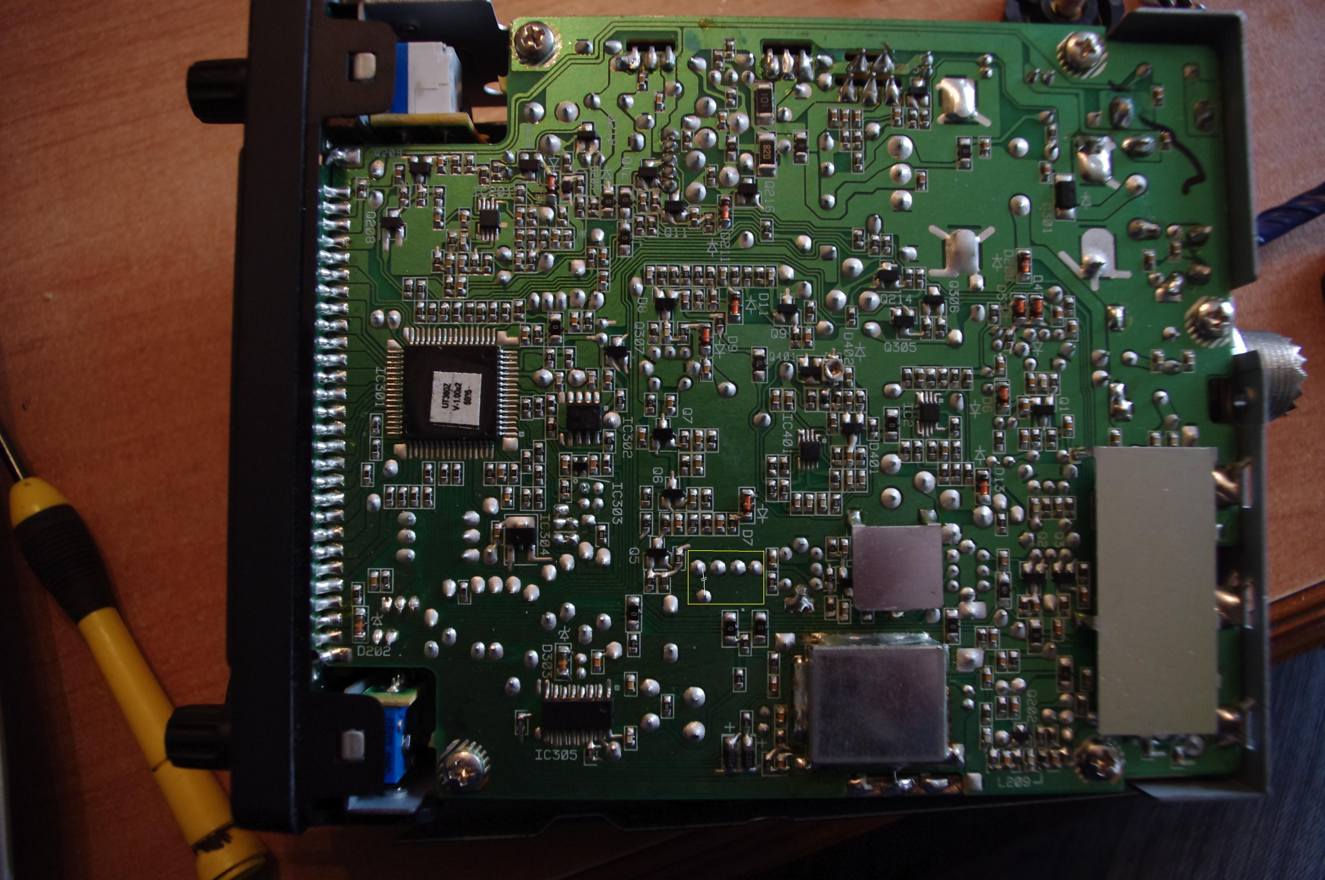

    President Tommy stracił głos, nie działa wewnętrzny i zewnętrzny głośnik. Czytałem, że może być winny kontaktron ale nie nie jestem w stanie go zlokalizować.
    Widziałem kilka zdjęć ale u mnie w tym miejscu nie ma tego elementu.
    Proszę o pomoc.

    Wawrzyniec
    Mikrofon sprawny? Lubią się urywać przewody przy wtyczce.

    ventix
    Mikrofon na 100% jest ok, podłączałem inny z działającego radia i nic to nie zmienia

    Wawrzyniec
    Radio nadaje dobrze? Modulacja poprawna?

    ventix
    Tego nie jestem w stanie sprawdzić bo nawet jak mi ktoś odpowie to ja i tak nie słyszę.

    Wawrzyniec
    Sprawdź końcówkę mcz.

    hoolek
    wymień filtr 455 :) jest odpowiedzialny za odbiór częsta przypadłość:)

    Wawrzyniec
    Wylutuj filtr który zaznaczyłem na żółto, a zamiast niego wstaw kondensator 1nF, tak jak to zaznaczyłem na biało. Jak radio "ożyje" to masz filtr do wymiany.President Tommy - brak dźwięku, problem z lokalizacją kontaktronu

    ventix
    Wymieniłem filtr na LT 455HTW bo nie mogłem znaleźć dokładnie tej samej firmy co był, radio żyje ale już inaczej, odbiór jest gorszej jakości, trzeszczy i zasięg jakby pływał raz słychać z daleka za moment wycisza się i słychać tych co blisko albo całkiem nic. Czy filtr innej firmy niż orginał może powodować coś takiego czy problem jest gdzie indziej?

    Wawrzyniec
    Nie, chyba że jest uszkodzony. A oryginalne często się uszkadzały. To była wadliwa seria.

    ventix
    Wymiana filtra na LT 455HTW załatwiła sprawę
