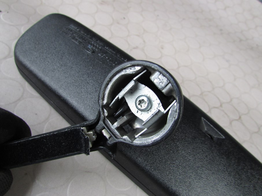

    Witam, poszukuję schematu podłączenia lusterka wewnętrznego, fotochromatycznego jak na zdjęciach. Z lusterka wychodzą 2 kostki.

    Chyba znalazłem, dla potomnych:
    PIN 1 - napięcie +12V po stacyjce
    PIN 2 - GND
    PIN 3 - napięcie +12V światła cofania
    PIN 4 - sygnał do wkładów fotochromowych PIN 3 lusterka
    PIN 5 - sygnał do wkładów fotochromowych PIN 7 lusterka (z tego co pamiętam to u mnie te wyjścia z wkładów lusterek podłączyłem do masy, a sygnał z fusterka wewnętrznego pozostał w 'powietrzu')
    PIN 6 - napięcie z lampki podsufitki (zależne od potencjometru jasności oświetlenia)

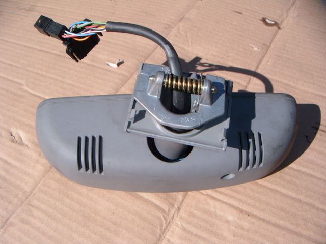

    Witam. mMam prośbę o rozpiskę kostki i kolory przewodów w lusterku wewnętrznym Audi A8 ale starszy typ lusterka, bez lampek podświetlających, kostka ma 6 pinów. Potrzebuję też numer katalogowy, żeby zamówić w ASO, drugą część do tej kostki. Z góry wielkie dzięki. Audi A8 D2 1999 - Schemat podłączenia lusterka wewnętrznego Audi A8 D2 1999 - Schemat podłączenia lusterka wewnętrznego
  • #4 15978326
    ANDRIUBIKER
    Udało mi się ustalić, że kostka powinna być o numerze 4B0971833, załączam też odręczny schemat kostki. Potrzebuję tylko rozpiskę, który pin/kolor przewodu odpowiada za co, + , masa, zasilanie od wstecznego, itd.
