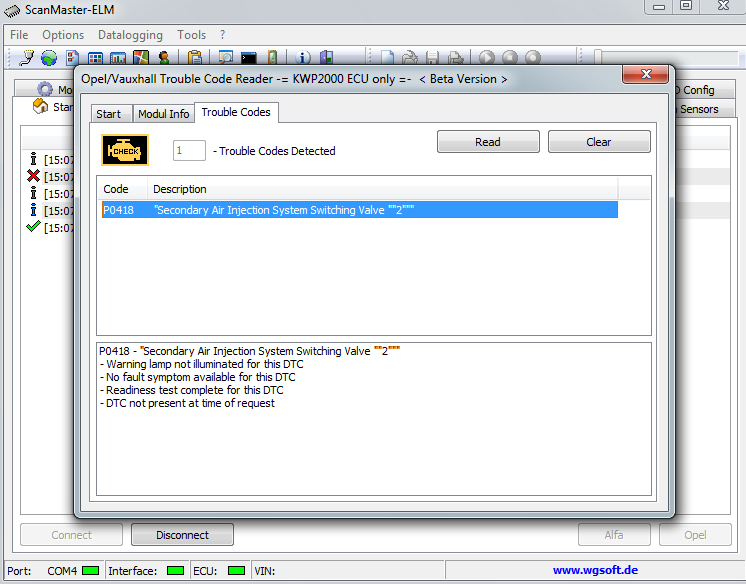

    Witam, mam pewien problem z tą asterką. Mianowicie, zagrzeje się silnik, jadę z pewną prędkością, a gdy puszczę nogę z gazu to po czasie zapala się kontrolka silnika. Kilka komputerów pokazało błąd: "Przekaźnik A w układzie doprowadzania powietrza dodatkowego". Nie wiem gdzie tego szukać, proszę o jakieś porady co może być tego przyczyną. Proszę o pomoc i pozdrawiam.

  • #11 13213928
    ociz
    - Warning lamp not illuminated for this DTC
    - No fault symptom available for this DTC
    Czytałeś to?
    Pewnie jest jeszcze jakiś inny błąd, tylko ELM nie potrafi go odczytać.

  • #18 13486133
    Miroch 19
    Witam po dłuższej przerwie, awarię w aucie naprawiłem, wymieniłem EGR i mam spokój. Widocznie potencjometr był uszkodzony w środku. Temat zamykam. Dziękuje i pozdrawiam.
