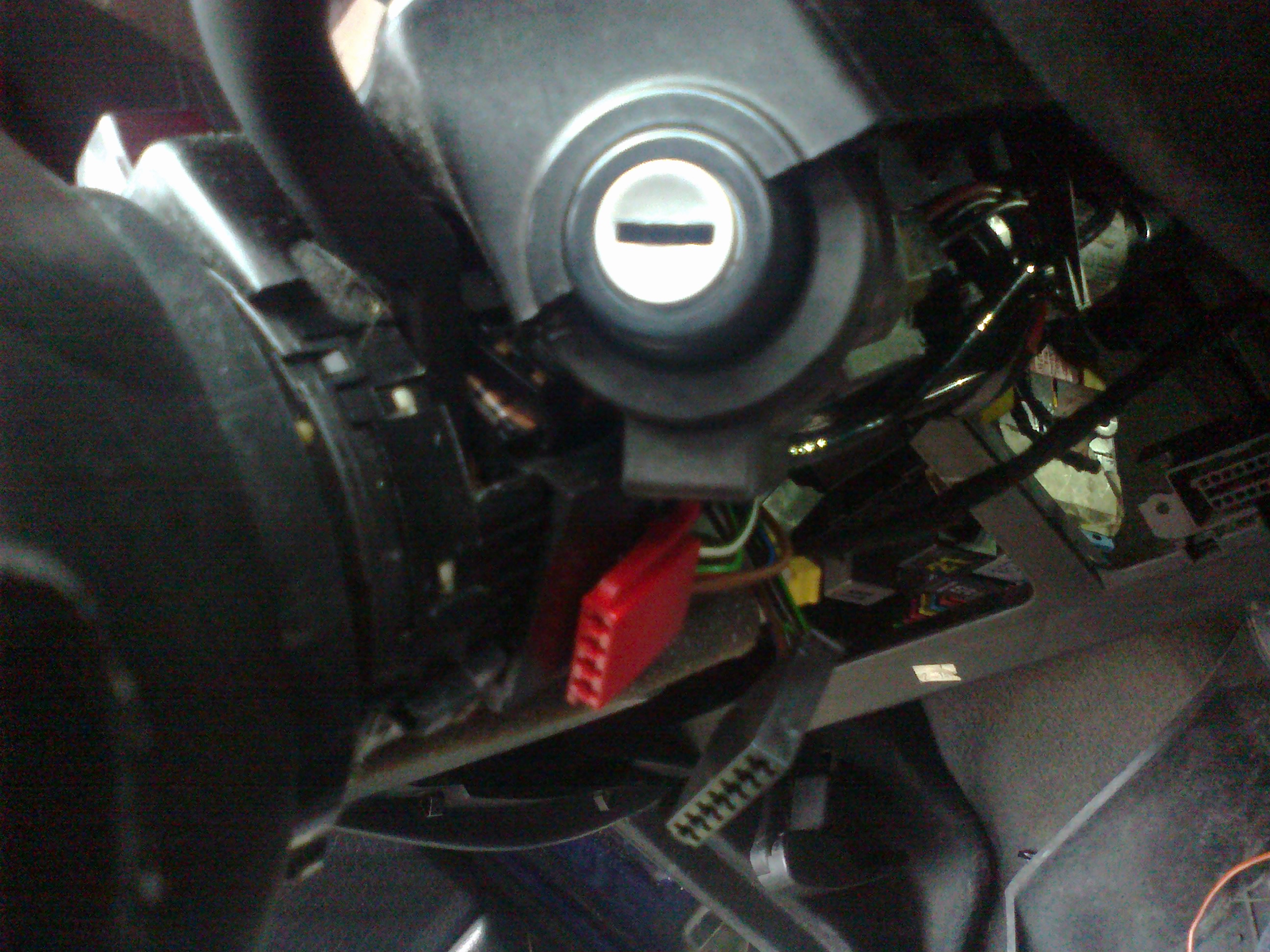

    Witam, mam problem, musiałem wymienić skrzynkę bezpieczników (spalona) i zaczął się problem, założyłem nową lecz spryskiwacz przedniej szyby nie działa, a tylny spryskiwacz idzie cały czas po przekręceniu zapłonu ;( dodam, że bezpieczniki sprawdzone, co może być powodem tego? Dodam wcześniej wszystko chodziło bez zarzutu na starej skrzynce moglem pomylić kable zasilania itp? może ma ktoś rozpiskę kabli, które gdzie idą do skrzynki z tylu? Pozdrawiam

    Czy przekaźniki też były sprawdzane? (jeśli to nie pomyłka w kablach to najprawdopodobniej one są uszkodzone).

  • #6 13167801
    decybel91
    Nie ma możliwości aby pomylić kostki.
    Trzeba sprawdzicz, czy przypadkiem przełącznik wycieraczek się nie stopił - odłącz go (ten pod kierownicą).

    kolego dolaczam foto z ta zolta kostka ja jej nie mam na tym co na rysunku lecz zaraz kolo tej zielonej ta kostka jest odpowieedzialna za spryskiwacz przod tyl jak ja odlacze to sprysk nie dziala a wycieraczki chodza normalnie Ibiza 2 1.4i '97 - niewłaściwa praca spryskiwaczy po wyminianie skrzynki bezp
    a nie wiem o ktore kostki chodzi rozpialem te 2 i dalej spryskiwacz chodzi Ibiza 2 1.4i '97 - niewłaściwa praca spryskiwaczy po wyminianie skrzynki bezp
    hm wyjalem wszystkie bezpieczniki co sa pod przekaznikami i spryskiwacz dalej idzie :0 jakies cuda chyba

    no nie wiem teraz podlaczylem na sztywno pompke z tej zoltej kostki spryskuje tylko przod poki co musze to tak zostawic ;( jak ktos mial podobny przypadek prosze o pomoc juz rece rozkladam

    witam too zrobilem okazalo sie ze ta kostka pasuje gdzie indziej ;) teraz zauwazylem ze nie dzialaja mi el.szyby wie moze czy jest tam coas takiego jak modol el szyb ? gdzie moze on sie znajdowac ?
