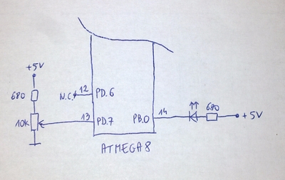

    Mam problem z uruchomieniem komparatora.
    Schemat połaczeń:
    [ATMEGA8] ATMEGA8 Bascom: Komparator nie reaguje na potencjometr, LED nie działa
    Kod wygląda tak:
    Kod: text
    Zaloguj się, aby zobaczyć kod
    Chciałbym aby układ reagował na zmianę położenia potencjometru w ten sposób aby zapalała się i gasiła dioda LED.
    Do wejścia PD.6 (AIN0) nic nie podłączyłem bo chciałbym skorzystać z wewnętrznego źródła napięcia.
    Po załadowaniu programu do procka dioda LED jest wygaszona i nie reaguje na kręcenie potencjometrem.
    Coś chyba źle kombinuje z programem. Przerzuciłem helpa i googla i niestety nic nie wymyśliłem :(
    #3 13166955
    Fredy
    Uzywasz przerwania, a gdzie je włączasz?
    Dodaj Enable Interrupt.

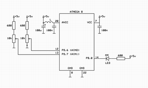

    Dziękuję za powyższe uwagi. Oczywiście zastosowałem się do nich.
    Niestety nadal mam problem z działaniem komparatora.
    Schemat wygląda teraz tak jak poniżej.
    Dodałem odpowiednio na drugie wejście drugi potencjometr,
    aby móc swobodnie dostarczać do wejść komparatora dowolnych napięć.
    W kodzie dodałem instrukcję włączenia przerwań jak słusznie zauważył "Fredy".
    Podczas włączenia układu dioda LED przez 50ms się zapala.
    Niestety regulowanie potencjometrami napięć nie powoduje już dalszej żadnej reakcji.
    Kod: text
    Poproszę o dalszą pomoc :)
  • #7 13168317
    as1200
    No i wszystko się wyjaśniło :)
    Dziękuje koledze "morswin89" jak również "emarcus" i "Fredy" za pomoc w rozwiązaniu problemu.
    Ostateczny kod który pozwolił mi uruchomić komparator zamieściłem poniżej.
    Dioda mruga przez 50ms za każdym razem kiedy komparator zmienia swój stan na przeciwny.
    Kod: text
    Dodam jeszcze filmik z działania układu.
