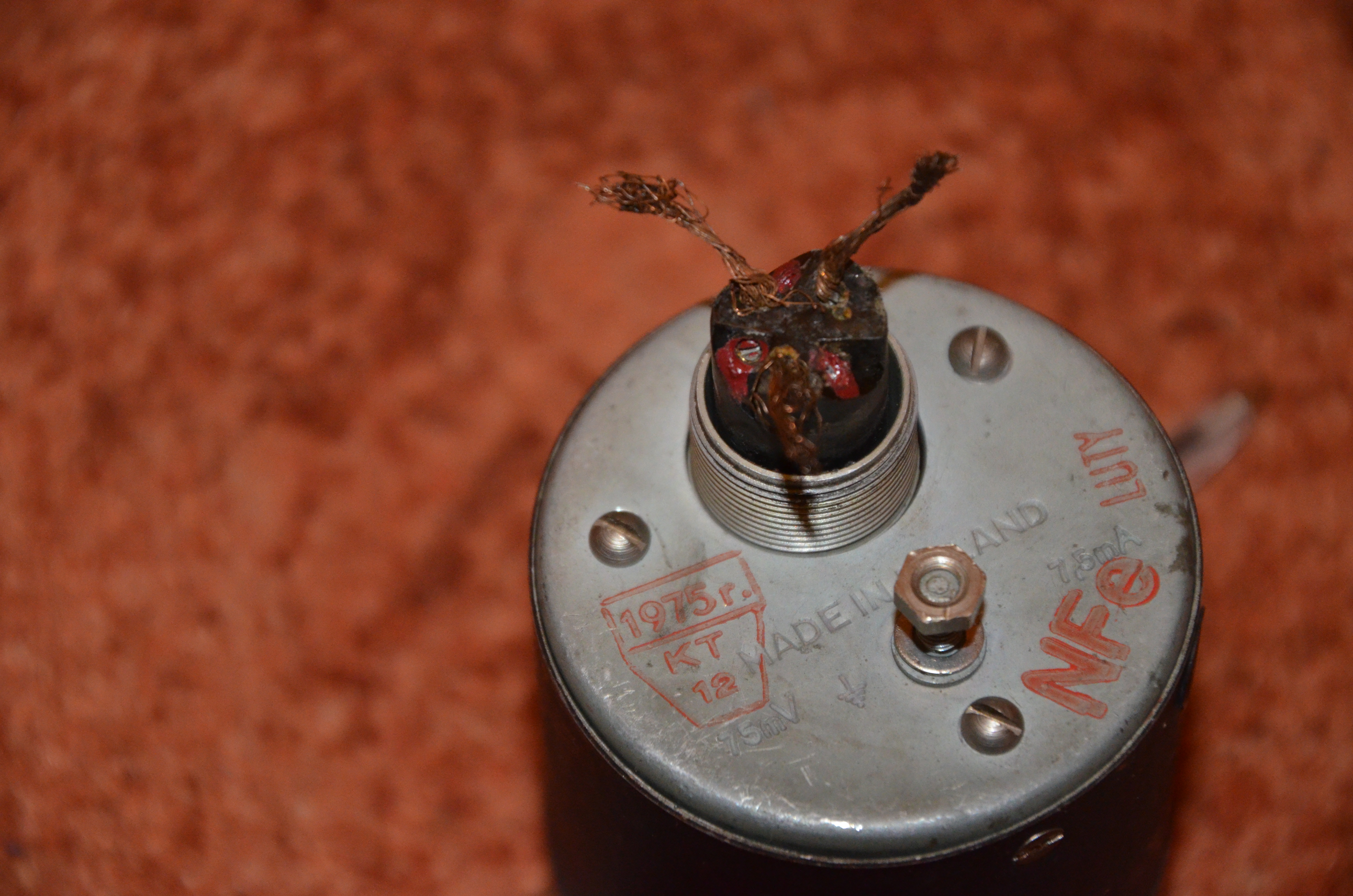

    Witam, niedawno wykopałem z garażu stary amperomierz. Chciałbym go podłączyć do swojego auta. Niestety nie ma na nim żadnego modelu więc dodaje zdjęcia
    opel astra F 1,6 16V - Podłączenie amperomierzo-woltomierza opel astra F 1,6 16V - Podłączenie amperomierzo-woltomierza
    Wiem że do tego amperomierza potrzebny jest bocznik, który należało bu wpiąć między alternator a akumulator. i tu pojawia się moje pierwsze pytanie gdzie go najlepiej umieścić, tzn zaraz przy alternatorze czy lepiej przy akumulatorze ? Czy bocznik będzie się grzał i trzeba go umieszczać w jakimś specjalnym miejscu?
    Ponad to nie mam bladego pojęcia jak podpiąć kable z tyłu miernika, nie ma na nim żadnych oznaczeń więc byłbym bardzo wdzięczny gdyby ktoś wskazał który kabel będzie od czego.
    A no i podstawowa rzecz, czy taki bocznik tzn. 120A 75mV dostane w zwykłym elektronicznym czy musze gdzieś specjalnie go szukać?
    A i jeszcze jedno, czy jest możliwość sprawdzenia go zanim popadł bym w jakieś koszty ?

    Ten amperomierz jest dwukierunkowy - pokaże zarówno prąd ładowania jak i rozładowania akumulatora ale rozruch w Astrze to chyba więcej niż 120 A. Da się zamontować jeżeli da się ominąć obwód rozrusznika.
    Bez problemu, bateria 1,5V i opornik 1-2 kom w szereg z amperomierzem. Jeżeli wychylenie wskazówki będzie bardzo małe lub niezauważalne zmniejsz wartość opornika o połowę jeżeli bez zmian do 1/4.
    Przedtem musisz zidentyfikować przewody z tyłu miernika - jeden to amperomierz, jeden woltomierz i jeden wspólny.

    no ja właśnie chce go wpiąć tak aby ominąć rozrusznik. Amperomierz już sprawdzony to te dwa górne przewody. Jeszcze tylko podpiąć znaleść sposób na podpięcie voltowmierza (ale to już nie na bateryjce). Jak znajdę chwile to może jeszcze gdzieś wygrzebie ten bocznik i wszystko włoże do auta.
    Ps mam bocznik 60A na 80mV czy po jego włożeniu zmniejszy mi się zakres o połowe ?

    Kiedyś używałem takich zegarów ale na 24V. Ta wtyka z tyłu powinna się wyjąć i będziesz miał chyba 3 bolce (o ile dobrze pamiętam). Wolty pokazuje po wciśnięciu tego przycisku z przodu.
  • #10 13261176
    Błażej
    Oznaczenia funkcji pinów w tym zestawie są wybite na końcówkach oczkowych na końcu wiązki i we wtyczce.. Są trzy końcówki V, A, +. Jak patrzysz od tyłu zegara na gniazdo, to w górnym rzędzie są dwa piny, w dolnym jeden po lewej stronie.
    Górny lewy - +
    Górny prawy - A
    Dolny lewy - V
