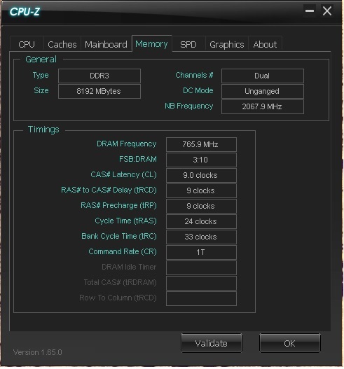

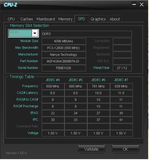

    diger87
    phenom 965BE i asus m5a97 Evo - Overclocking Phenoma 965BE na Asusie m5a97 Evo phenom 965BE i asus m5a97 Evo - Overclocking Phenoma 965BE na Asusie m5a97 Evo phenom 965BE i asus m5a97 Evo - Overclocking Phenoma 965BE na Asusie m5a97 Evo
    screeny pamieci dodam ze sa bez radiatorków
    przed chwila przy sztywnym 1.5 dla vcpu i 4.0 na cpu stabilnosci brak.czytalem duzo poradników ogladalem filmy i jakos mi nie idzie.
    oprocz ruszania szyny lub mnoznika i ustawien napiecia trzeba jeszcze inne parametry zmieniac?
    przepraszam ze takie dla was glupie pytania zadaje ale to moje pierwsze oc i nie chce puscic z dymem swiezo kupionego sprzetu.wiadomo intel lepszy ale chce korzystac z tego co mam.nie kazdego stac na intela
  • #9 13191069
    daavid117
    Pamięci mogą nie dawać rady (zbyt wysokie taktowanie przy takich timingach). Zmień dzielnik żeby obniżyć ich taktowanie. Poza tym masz kości dwóch różnych producentów i to też może wpływać na stabilność po OC. Tym bardziej jeśli te Kingston to stare HyperX Blue.
