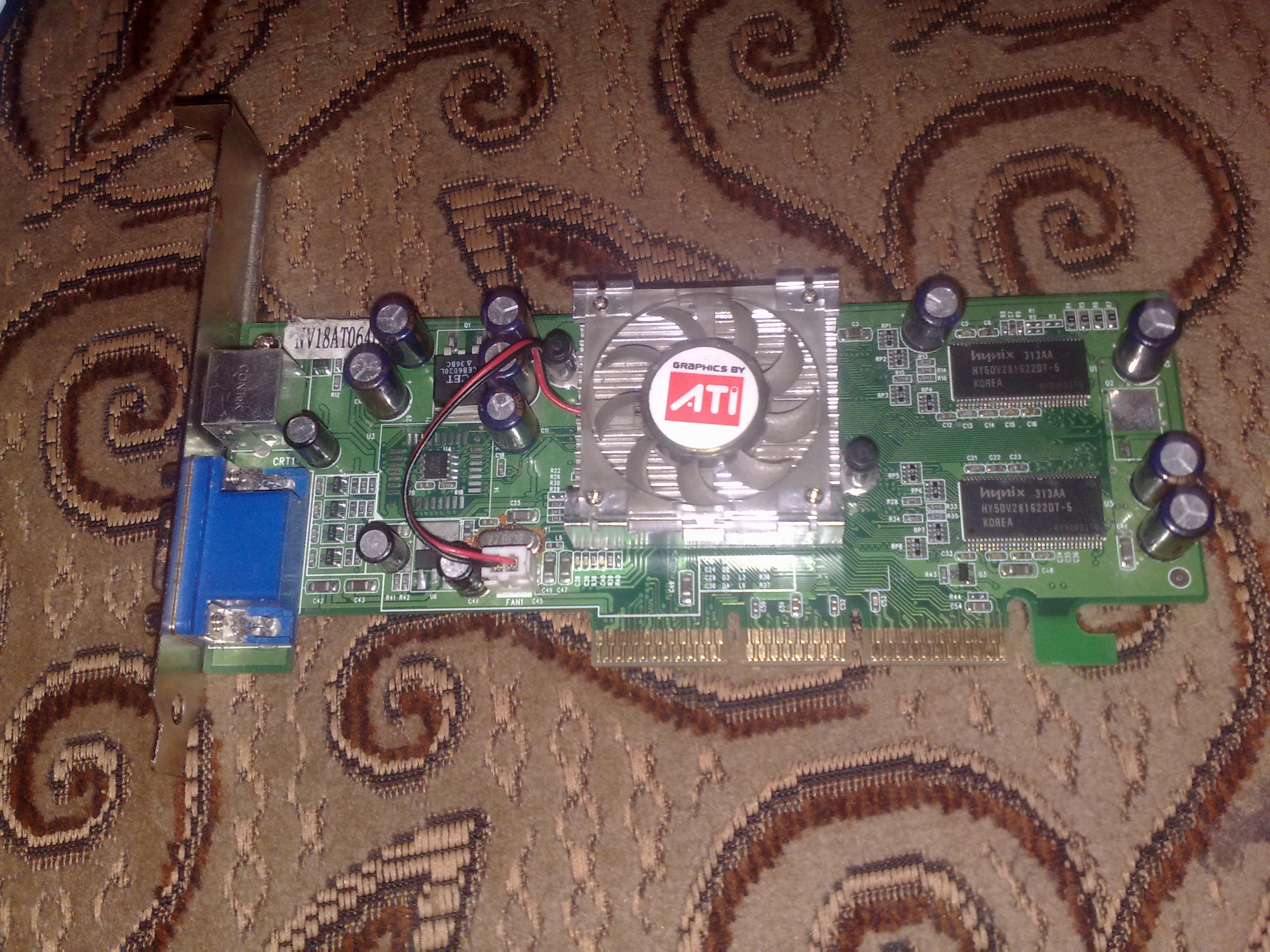

    A i mam jeszcze prośbę, może ktoś wie, jak nazywa się ta (moja druga) karta graficzna:
    Jak zdjąć przyklejony radiator z nVidia GeFORCE 4?
    Bo szukam na necie i nie mogę znaleźć.
  • #10 13168210
    MrDoimer
    krystek786 napisał:
    Może wiecie czy ta taśma czasem nie szkodziła karcie?
    To zapewne był thermopad.
    Jeżeli byl tam od nowości - to na pewno nie przez przypadek.
    Jeżeli była tam pasta a ktoś zastąpił ją thermopadem - błąd.
    Jakieś oznaczenie na PCB ? Zdejmij chłodzenie i odczytaj co pisze na układzie.
    Google milczy jeżeli chodzi o tą naklejkę : Jak zdjąć przyklejony radiator z nVidia GeFORCE 4?
  • #11 13168271
    belfegor1988
    Pod radiatorem powinno być oznaczenie. To powinna być geforce 4 mx440? Właśnie ta karta wychodzi mi po wklepaniu tego oznaczenia. Coś się z nią dzieje - w okolicach kwarca jest jakby elektrolit z kondensatora.
  • #12 13168327
    krystek786
    Dzięki. Wcześniej nie widziałem tego jakby elektrolitu, dodam, że karta działa. Na chipsecie jest napis: n VIDIA g(e)force 4 made in Korea mx 420-8x. Dziwne, na poprzedniej karcie był taki sam chipset, ale made in Taiwan...
