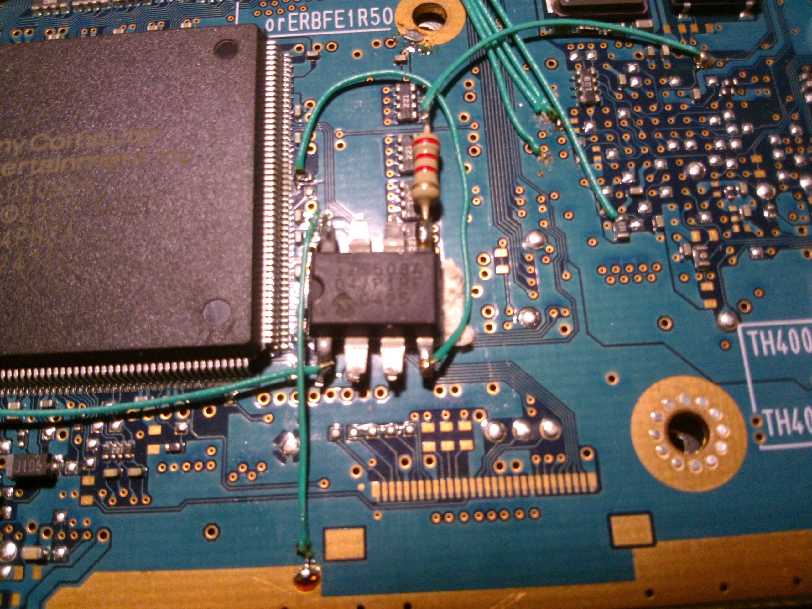

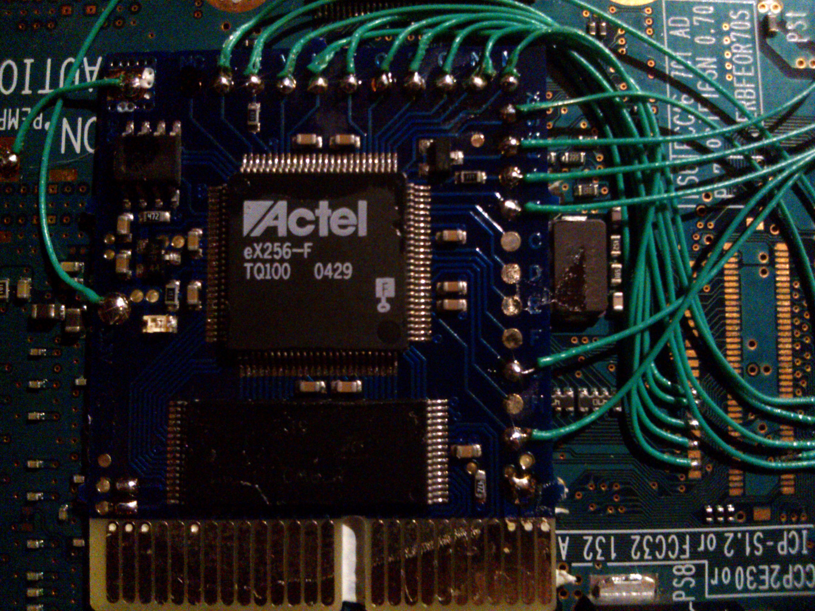

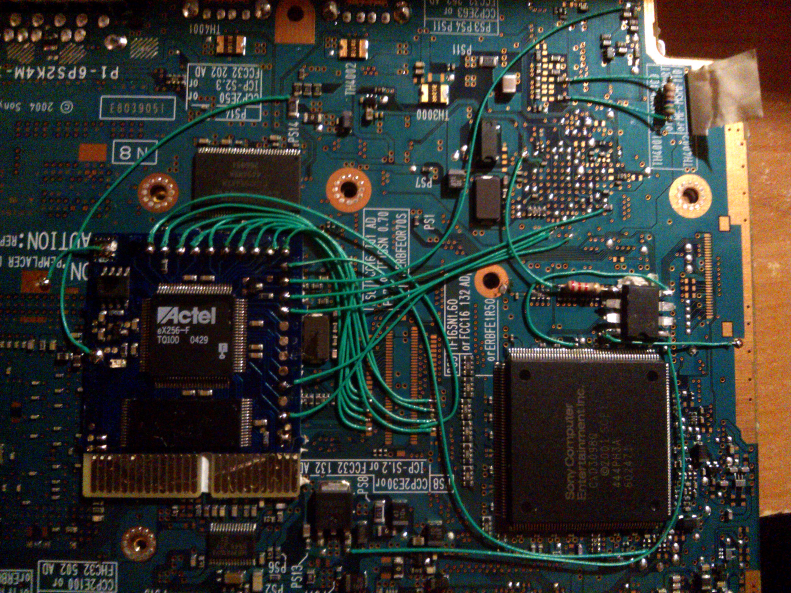

    Ello, nawet podmiana zasilacza nie dała efektu. Niestety konsola była przerabiana.Co ciekawe konsola po włożeniu cd/mp3 startuje,, nie wyłącza się, ale jednak zdarza się jej to. Ten efekt nie występuje gdy konsola zostaje włączona trochę wcześniej a potem odpalana cd. W przypadku dvd bez zmian, jak wyłączała się tak dalej to robi.
    Sony PS2 Slim SCPH-70003 - Wyłącza się przy próbie odczytu płyt DVD Sony PS2 Slim SCPH-70003 - Wyłącza się przy próbie odczytu płyt DVD Sony PS2 Slim SCPH-70003 - Wyłącza się przy próbie odczytu płyt DVD Sony PS2 Slim SCPH-70003 - Wyłącza się przy próbie odczytu płyt DVD
    Ten ośmiopinowy scalak w obudowie DIP8 to PIC12C508A. Bym zapomniał padnięta też była bateria w konsoli -CR2032.

    rodger83
    Modchip to ripper 3, w tych modelach konsol występują z nim problemy, odlutuj zasilanie chipa i sprawdź jak konsola reaguje.
  • #8 13383804
    mdm150
    Postanowiłem po dłuższej przerwie ponownie oblukać konsolę-niestety odłączenie zasilania od modchipa nic nie daje... .
