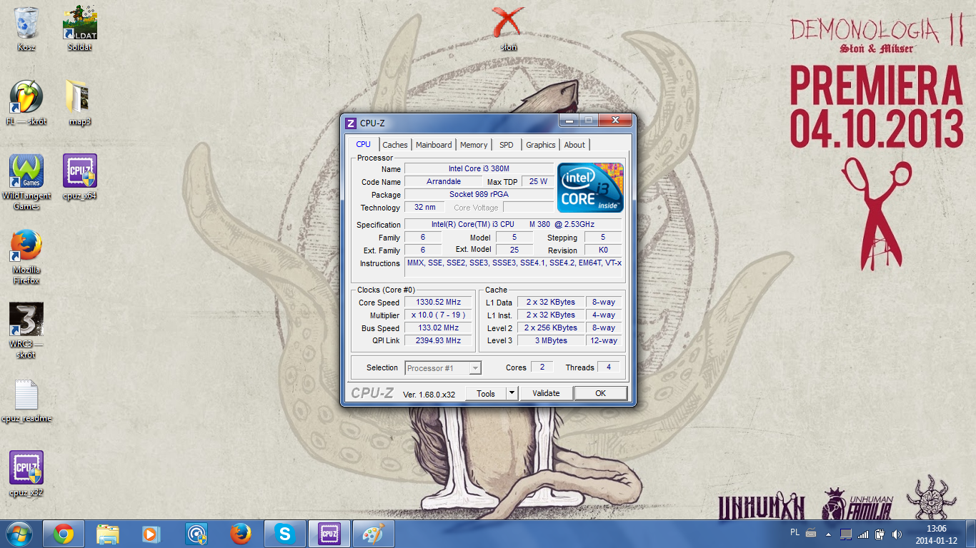

    Witam wszystkich!!
    Posiadam laptopa Acer Aspire 5733,jestem z niego zadowolony jednak znalazłem ten sam komputer z procesorem i5-560m.Procesor kosztuje ok.160-175zł na allegro.Czy będzie on pasował do tej płyty głównej.Oto specyfikacja:
    -CPU Intel Core I3-380m 2x@2,5Ghz,
    -GPU Intel HD Graphics,
    -6Gb DDR3,
    -HDD 500Gb,
    -Windows 7 Home Premium 64bit.
    Tylko dziwna podstawka Socket 989 rPGA. Oto screene z cpu-z sAcer Aspire 5733 - Wywiana procesora intel Core I3-380m na I5-560mcreeny z CPU-Z

    Zależy od chipsetu czy obsługuje ten procesor. Podaj jaki masz. W zasadzie to jaki sens wymieniać CPU dla 150Mhz szybszego zegara ? To nie jest warte wydawania 170zł...

    Ale mój chipset to HM55,który ponoć obsługuje I7 Extreme,czy to prawda??
  • #6 13170689
    wariato
    Najszybszy obsługiwany 4 rdzeniowy i7 to i7-920XM, z 2 rdzeniowych i7 640M.
