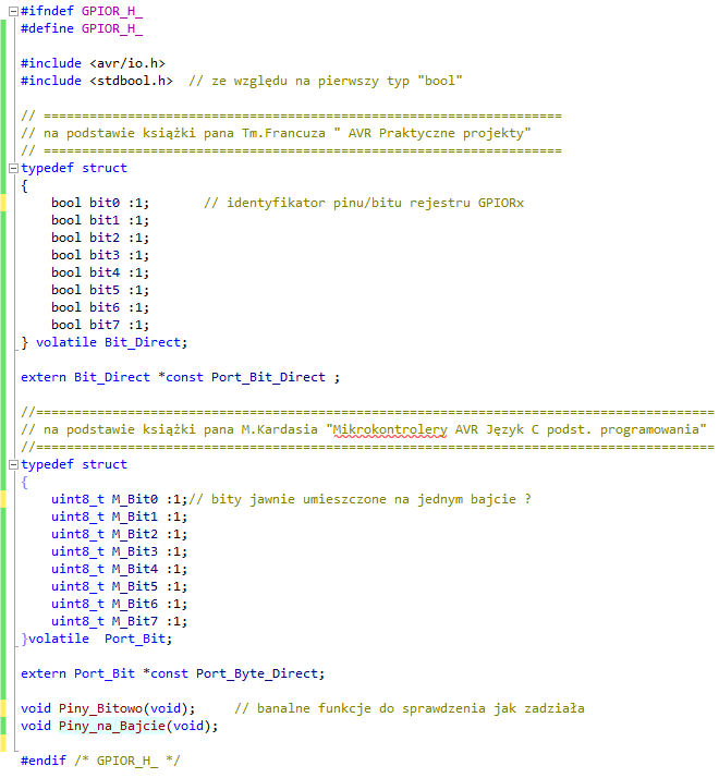

    Witam ,
    Kolejny problem C-beginners,
    Usiłuję rozsupłać dostęp do rejestrów GPIORx procesorów AVR,
    ponieważ nic zadowalającego nie wymyśliłem , pozwolę sobie tylko nazwać problem.
    Potrzebuję umieścić zmienne na portach GPIORx , aby móc wymusić / usilnie domagać się, od kompilatora wykorzystania znanych instrukcji szybkiego dostępu bitowego do rejestrów o adresach poniżej 0x20.
    O ile korzystając ze sposobu podanego w ks. Pana T.Francuza ,w ramach jednego pliku, wszystko działa , o tyle nie znalazłem sposobu zadeklarowania
    takiej zmiennej jako extern .. , a jak wiadomo , dwie definicje - ani potrzebne , ani do przełknięcia dla kompilatora..( mówią nawet, że grzech ciężki)
    Prośba:
    1. jeśli ktoś ma tyle życzliwości by pomóc , proszę o przykładowe deklaracje , dające się wielokrotnie użyć w różnych plikach
    2. Czy zadeklarowaną strukturę według drugiej wersji da się umieścić na GPIORx,
    jak wtedy deklarować / definiować ?
    Bliższe sprecyzowanie pytania :
    Kod: C / C++
    Zaloguj się, aby zobaczyć kod
    ps. druga wersja da się też w analogiczny sposób do pierwszej "zainstalować" na GPIORx , jednak czy będzie tak samo interpretowana, gdyż jedna struktura, to rzeczywiste pola bitowe , a druga to pole zmiennej 8-mio bitowej, fizycznie to to samo , czy jednak dla kompilatora też to samo?

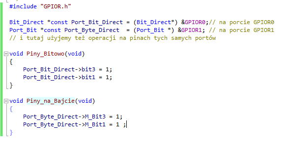

    1. Tworzymy plik np. GPIOR.h a w nim umieszczamy definicję typów struktur,
    same zmienne-tak naprawdę wskaźniki do tych zmiennych na GPIOR tylko deklarujemy jako extern : Jak zadeklarować zmienne na portach GPIORx w AVR XMEGA/ATMega?
    2. Tworzymy plik np. GPIOR.c
    W tm pliku definiujemy już i inicjujemy wskaźnik do zmiennej w GPIOR,
    dodatkowo umieszczamy prościutkie funkcje testujące skutki takiego podziału
    deklaracja/definicja. :

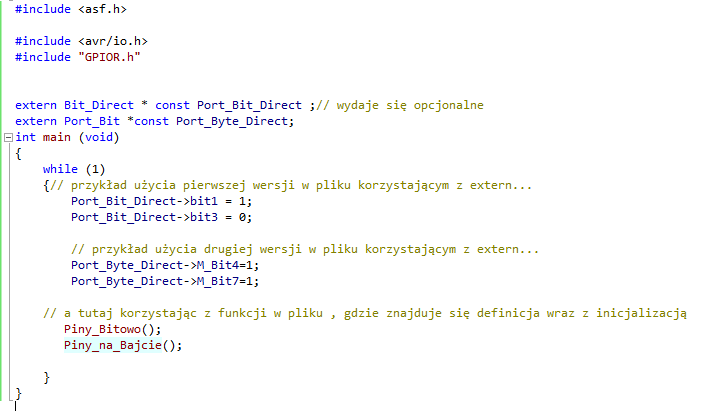

    3 w pliku main. dołączamy plik GPIOR.h ,deklarujemy extern ( opcjonalnie ,ale chyba tylko w AS6) , i próbujemy dostępu do naszych rejestrów GPIOR x

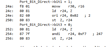

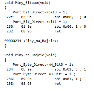

    No i kompilujemy , doznając przykrego rozczarowania ,
    a. Operacje na porcie GPIOR wykonywane bezpośrednio w pliku main.c, są wykonywane jak zwykłe operacje na zmiennych gdzieś w zwykłym obszarze pamięci powyżej 0x1F , ..zonk, którego chciałem uniknąc
    b. Operaje na porcie GPIORx, niezależnie od tego jaką strukturą się posłużyliśmy , wykonywane są poprawnie jeśli funkcję umieszczono w tym samym pliku gdzie definiowano i inicjowano wskaźnik[b]
