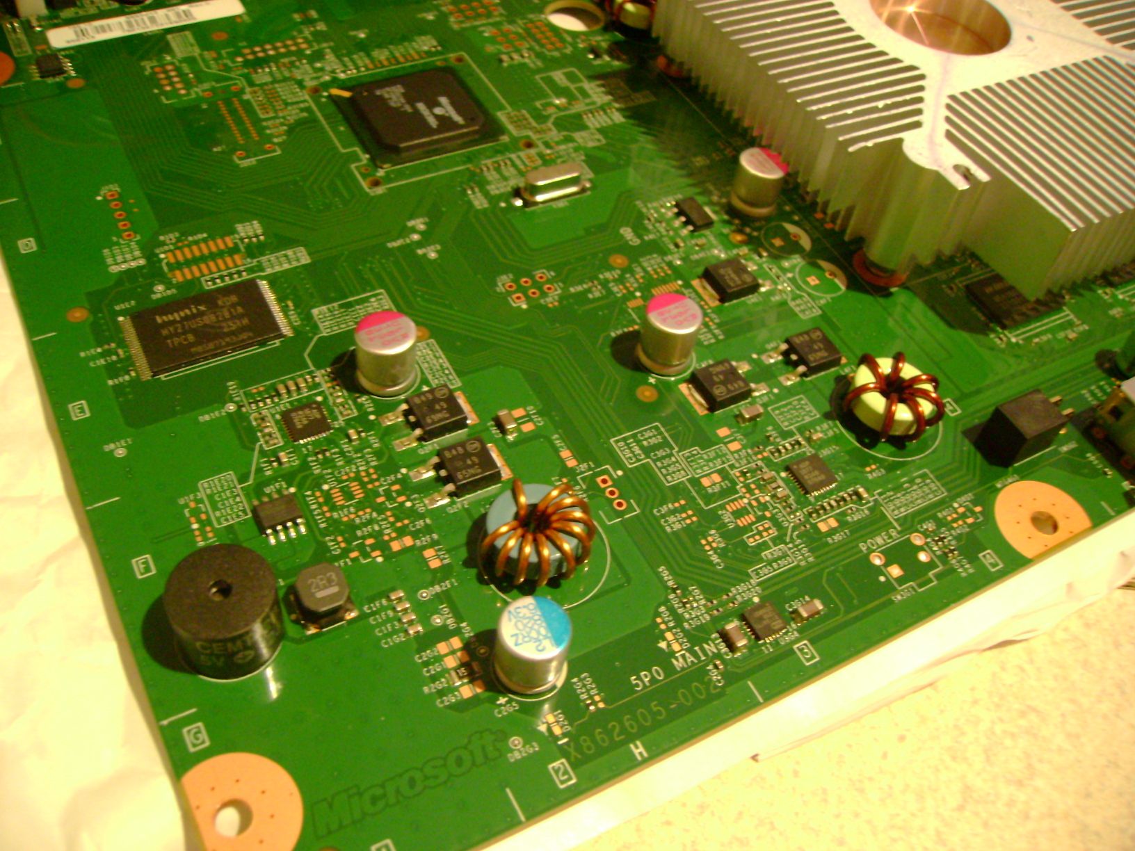

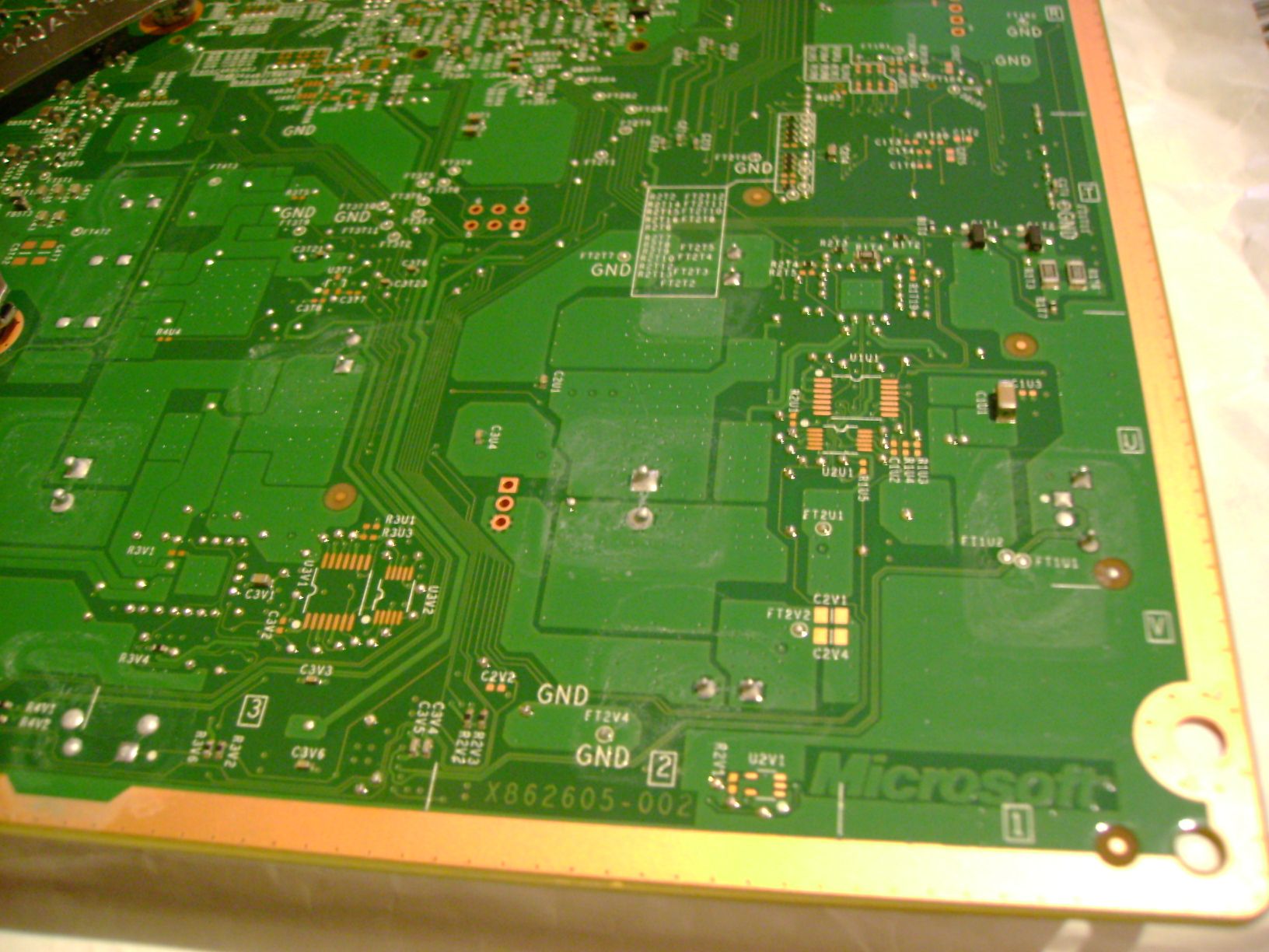

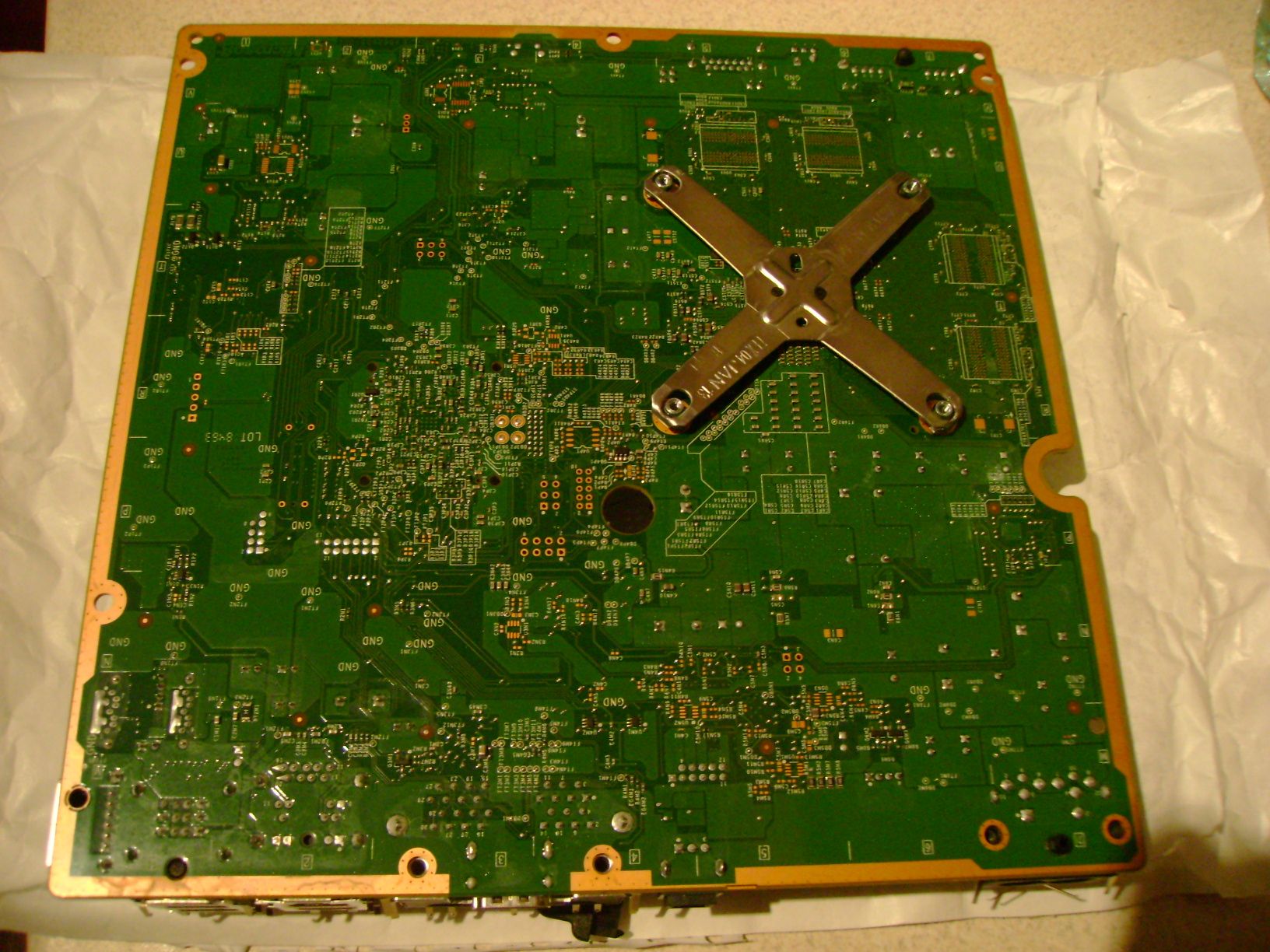

    Konsola wyświetla błąd E81. Kod 1011. Konsola raczej nie byłą przerabiana. Wyprodukowana na początku 2013. Prawdopodobnie czeka mnie odbudowa firmware, ale nie wiem jaki to dokładnie model płyty. Jestem pewien że Corona ale która wersja, V8 ? Nie zakupiłem jeszcze programatora więc zapytam, który z tańszych będzie najlepszy do tego modelu. Nie zależy mi na przerabianiu tylko odbudowie uszkodzonych firmware w możliwie bezproblemowy sposób. Niżej załączam zdjęcia płyty głównej:

    Corona z pamięcią 16MB.
    Jak będziesz robił RGH należy w miejscach zaznaczonym na czerwono zrobić zworki.

    Konieczne jest robienie RGH ? Nie odbuduje zawartości pamięci NAND w inny sposób? Potrzebny będzie glitch chip? Czy potrzebny będzie Xecuter, czy można sobie bez niego poradzić?

    Bez klucza CPU nic nie zdziałasz, czyli bez RGH nie uda się "odbudować" NAND.
    Najszybciej będzie zrobić RGH i odzyskać klucz CPU oraz DVD.
    Przy pomocy programu np. J-Runner spróbować zrobić Retail NAND i go wgrać.
    Jeśli nie interesuje Ciebie RGH, to demontujesz całe "ustrojstwo".
    Należy pamiętać o odpowiedniej ilości LDV.
