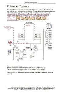

    Poszukuję jakichkolwiek informacji odnośnie komunikacji w protokole CC-Talk w odniesieniu do komunikacji z mikrokontrolerem.
    Posiadam nowy wrzutnik RM5 w wersji CC-Talk, zmajstrowałem do niego przejściówkę na RS232 5V
    Jak nawiązać komunikację CC-Talk z wrzutnikiem RM5 Comestero przez RS232?
    ale ni w ząb nie mogę "pogadać" z wrzutnikiem z terminala. Wysyłałem komendę "simple poll" (załącznik) aby sprawdzić komunikację, ale nie mogę doczekać się jakiejkolwiek odpowiedzi.
    Mało tego: wrzutnik cały czas zwraca wszystkie zaprogramowane nominały (posiadam też nowy RM5F00 z takimi samymi nominałami i on przyjmuje wszystko prawidłowo). Czy po włączeniu zasilania należy przez CC-Talk wysłać do wrzutnika jakieś komendy sterujące, aby aktywować rozpoznawanie monet?
    Czy ktoś dysponuje sprawdzonym schematem połączenia magistrali cc-talk z rs232 5V?
    A może ktoś posiada jakiś fragment kodu na uP do obsługi protokołu CC-Talk?
    Pozdrawiam i z góry serdecznie dziękuję.

    Po podłączeniu przejściówki, bez podłączania do wrzutnia widzisz echo wysyłanych znaków ? Jeśli nie to popracuj nad przejściówką.

    Tak mi się wydawało, że powinienem widzieć echo. Niestety nie widzę. Masz może jakiś sprawdzony schemat przejściówki?

    Nie posiadam. Jednak to, że powinieneś mieć echo, widać ze schematu który załączyłeś. Zewrzyj jeszcze pin 11 i 12 i jeśli wówczas jeśli nie będzie echa to sprawdź max232 i podłączenie do kompa, jeśli będzie sprawdzaj drugą cześć z tranzystorami.

    Część z MAX działa na 100% bo jest to przejściówka której używam na co dzień. Oczywiście upewniłem się, że otrzymuję echo zwierając RX i RX maxa :)

    To dalsze sprawdzenie jest dość proste, jeśli max'a masz w podstawce to możesz dla spokoju go wyjąć i bez max lub z (max'em ale bez transmisji) powinieneś mieć 5V na wyjściu i 5V na pin'ie 11, oraz po zwarciu pin'u 12 do GND na wyjściu 0V i na pin'ie 11 0V. Jeśli tak nie jest to badaj dlaczego.

    1. Widać że nie porzeczytałeś za dużo nt. tego protokołu, bo byś wiedział, że wrzutniki nie przyjmują monet, jeżeli simple pool nie jest wysyłany do nich co 100 - 200ms.
    2. Na ccTalk musi być echo - odbierasz to co wysyłasz i później dostajesz odpowiedź (lub jej nie dostajesz w zależności od pakietu)
    3. Nie korzystałem nigdy z cctalka przez RS232, zawsze komunikowałem się przez USB (RM5 i RM5HD z USB) z PC. Coś musisz miec nie tak z przejściówką, układ bez podłączonego wrzutnika, z samym zasilaniem powinien dawać echo.
    4. Jak już dojdziesz co masz nie tak, to na ich stronie jest soft Secicctalk, tam będziesz mógł sobie odczytac konfigurację i włączyć wysyłanie simple pool'a.
    Ten schemat wydaje się trochę przesadzany (mały rezystor lub dioda między TXD a RXD na Maxie - musiał bym się wczytać jeszcze jakie są recesywny stany).

    Mistrzu mój! Faktycznie nie wiedziałem, że wrzutnik potrzebuje poolingu żeby łaskawie zechciał przyjmować monety. Co do przejściówki - zmontowałem ją na szybko na pająku więc mogło coś być nie tak. W piątek powinienem dostać płytki które projektowałem pod tą przejściówkę więc na dobrą sprawę dopiero wtedy zaczną się prawdziwe testy.

    - przejściówka zrobiona wg schematu z początku wątku wydaje się działać poprawnie. Gdy wysyłam jakieś dane z procka to od razu otrzymuję echo.
