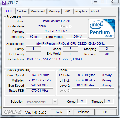

    Witam. Mam starszego PC i postanowiłem go wkręcić na wyższe obroty ;p
    Procek: E2220 Pentium dual core 2.4
    Płyta: Gigabyte G31M-S2L
    Ram: 2GB / PC2-6400 (800MHz)
    Zasilacz: Allied AL-B500E 500w Aluminium
    Ge-Force 9500 GT 1GB
    Na początek musiałem bios zaktualizować, bo wcześniej nie było opcji "OC"
    Obecnie śmiga z 2.4 na 2,98 Ghz i nie mam problemów żadnych.
    Jak ustawiacie BIOS aby wycisnąć z niego więcej :D

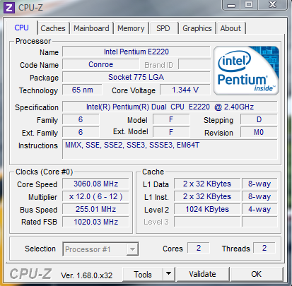

    Na tą chwilę działam około 2 godzin.... na 3,06 Ghz
    Temperatura OK
    E2220 2,98 - 3,06Ghz - Czy można dalej kręcić? E2220 / zasil 500W
    Pogram sobie trochę, obczaję czy stabilnie...

    misio4you
    Witam jeszcze raz...
    Nie daje rady kręcić więcej jak 3.06 ghz powyżej tej sumy jest nie stabilnie ;p
    Jakieś pomysły?

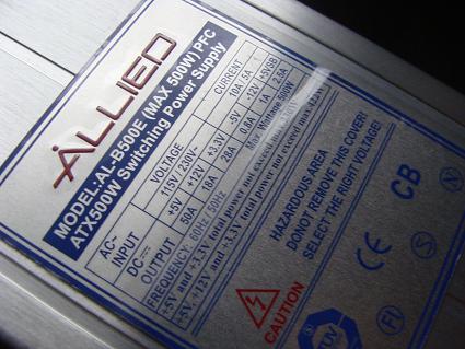

    To może być problemem.
  • #9 13177178
    misio4you
    MrDoimer napisał:

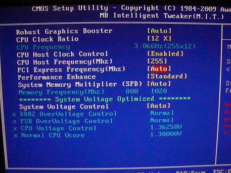

    podczas testu programem OCCT nie stwierdziłem spadku napięcia, a zasilacz wygląda na OK aluminiowa gruba obudowa z dwoma wentylatorami i reg. obrotów...
    nie wiem jak prawidłowo ustawić biosa, napięcia itp... (napięcia ustawiam na AUTO)
    Rozumiem że sugerowałeś się REALNYMI napięciami mierzonymi za pomocą miernika ?
    Obudowa może być i ze złota a w środku może być dziadostwo.
    To źle.
    Na pewno przy OC trzeba stopniowo zwiększać napięcia.

    misio4you
    To źle.
    O - i to może być jakiś problem...
    Gdzie mogę znaleźć "schemat napięć"? Jakie napięcia należy ustawić?

    MrDoimer
    misio4you napisał:
    gdzie moge znalezc "schemat napiec"? jakie ustawic?
    Nie wiem czy dokładnie znajdziesz coś takiego.
    Wystarczy że będziesz stopniowo zwiększał napięcia o 0,1V aż do sukcesu :)
    Na stronie producenta jest coś takiego jak "Zakres napięcia VID", lecz nie wiem czy dotyczą one "całego procesora" czy chodzi tutaj o napięcia fabryczne w których kontroler sam reguluje fabryczne napięcia.
    http://ark.intel.com/pl/products/32430/intel-...processor-e2220-1m-cache-2_40-ghz-800-mhz-fsb
  • #14 13177865
    MrDoimer
    Szynę PCI ustaw sztywno na 100MHz.
    System Voltage Control - Manual
    CPU Voltage Control - Ustaw na 1.38.
    Zobacz do ile się podkręci.
    I tak dalej, czyli po trochu podnosisz napięcie i testujesz.
