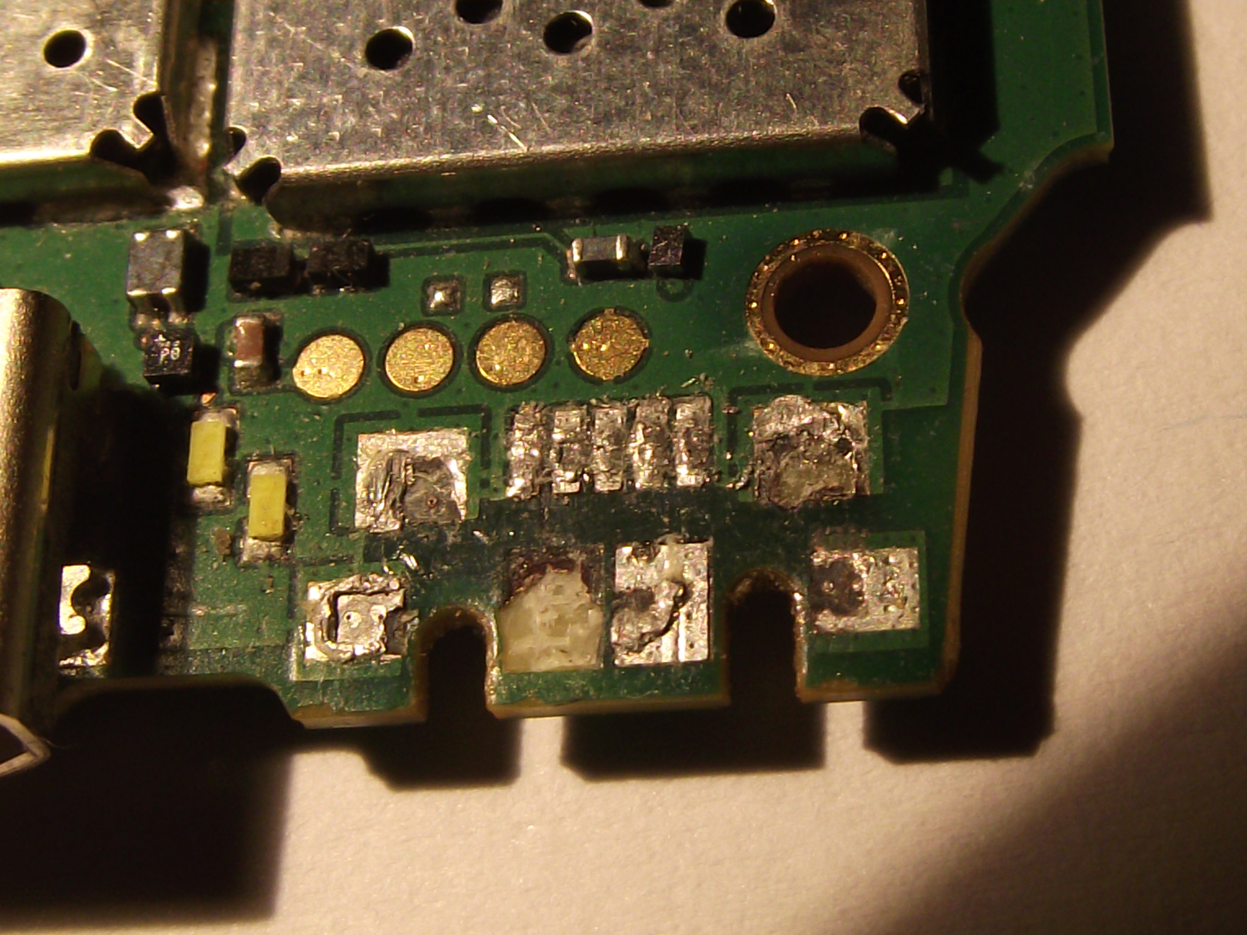

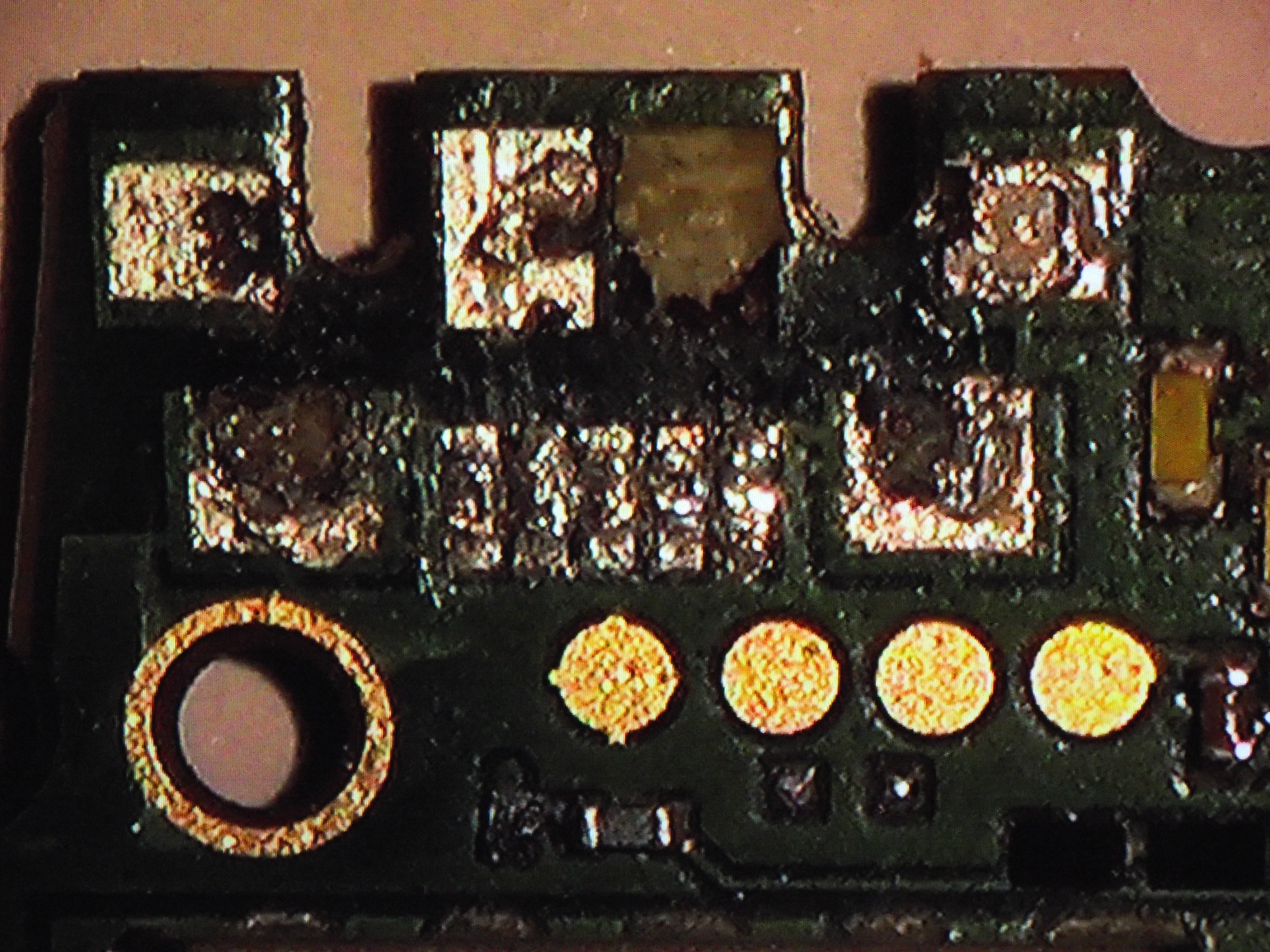

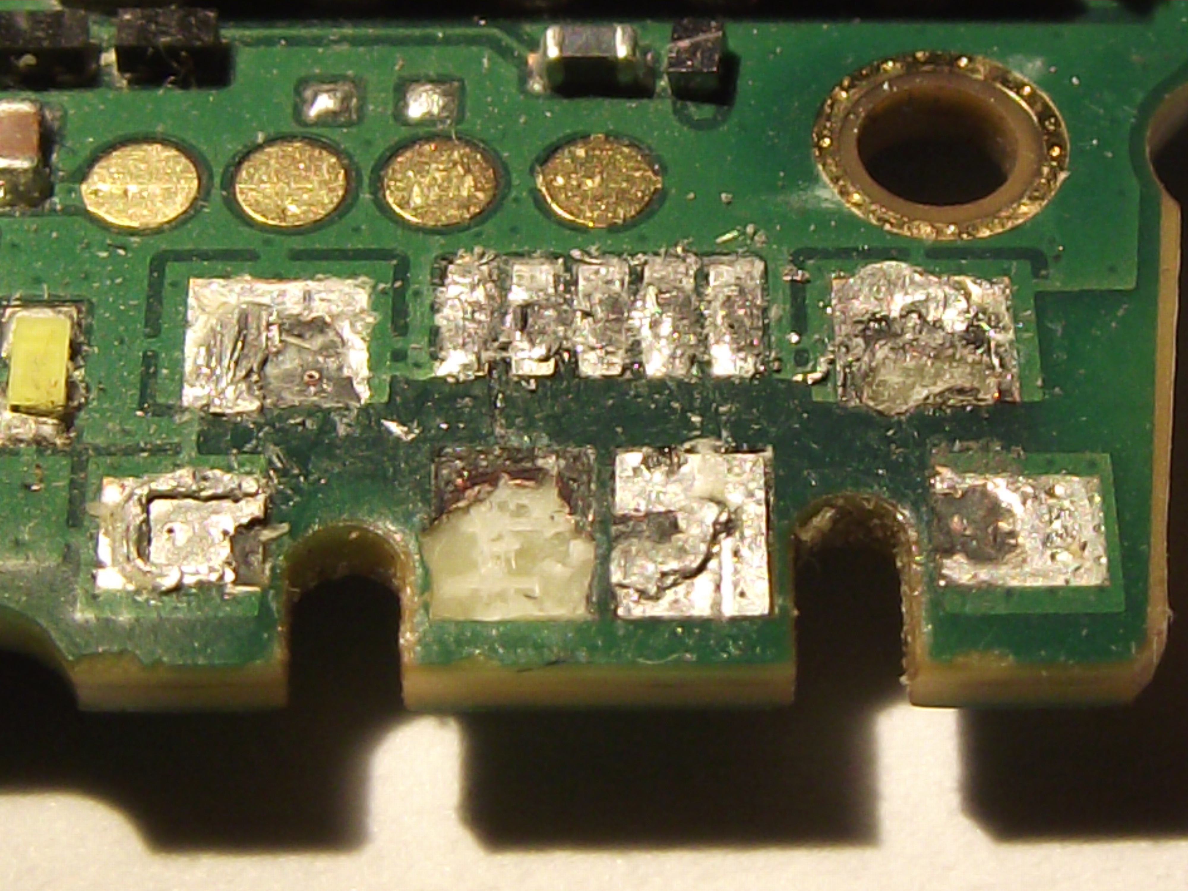

    byłem wczoraj w serwisie i zrobili mi zdjęcia płyty głównej. Sami zobaczcie... Niezależna ekspertyza uszkodzenia portu USB w Nokia E7-00 po serwisie Regenersis Niezależna ekspertyza uszkodzenia portu USB w Nokia E7-00 po serwisie Regenersis Niezależna ekspertyza uszkodzenia portu USB w Nokia E7-00 po serwisie Regenersis
  • #24 13178494
    grubas
    Poziom 40  
    Złącze ewidentnie wyrwane ( uszkodzenie mechaniczne ).
    Serwis miał 100 % podstawy do unieważnienia gwarancji lub odmowy naprawy.
  • #25 13178515
    majsterek
    Poziom 25  
    Nie da się ukryć.
    Ja za to widzę jeszcze ślady wykonanej pierwszej usługi - na pierwszy zdjęciu. Gniazdo nie powinno się urwać przy normalnym użytkowaniu. Ale nie mam też zamiaru nikogo na siłę przekonywać...To tylko moje zdanie
  • #26 13178521
    franksinatra
    Serwisant mi powiedział, że i tak złącze długo wytrzymało. Źle, słabo przygrzane, mocowania do płyty głównej. Całe złącze trzymało się praktycznie na jednym polu które pod wpływem dużego obciążenia zostało uszkodzone.
  • #27 13178537
    majsterek
    Poziom 25  
    No to gdzie tu jest Twoja wina? Poza tym pisałeś, że naprawiali już wcześniej ładowanie po USB. Może już wtedy przyczyną było gniazdo, które np. wymienili. Dla mnie na tych zdjęciach wygląda, że ktoś to złącze już wcześniej lutował. Jeśli nie Ty to w takim razie serwis...
