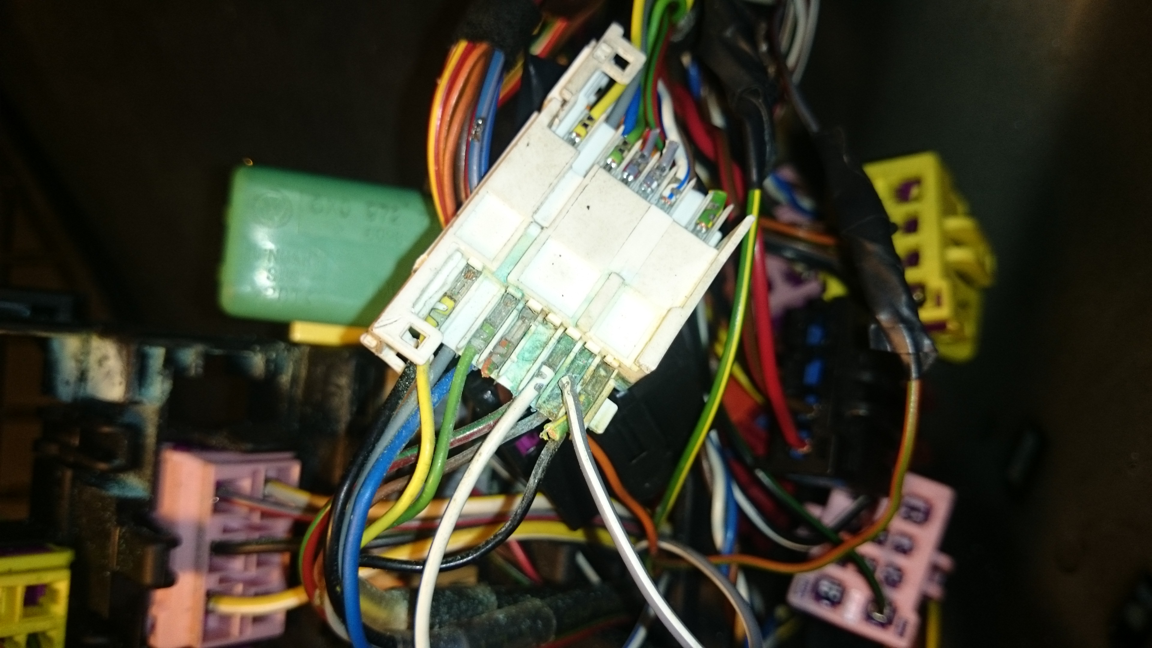

  • #13 14242499
    domex32
    Nie zgłasza błędu, prędkość widzi poprawnie .
  • #15 14242551
    domex32
    Zastanawia mnie czy tam jest dynamiczne poziomowanie reflektorów, bo jeśli tak to by wiele wyjaśniało.
    domex32 napisał:
    Adres 55: Zasięg xenonów Plik etykiet: 4Z7-907-357.lbl
    Oznaczenie elementu: 4Z7 907 357
    Komponent: dynamische LWR D09
    Wychodzi na to że jest, ale nie działa :D
    Przekopałem bagażnik, ale ten moduł nie rzucił mi się w oczy.
  • #16 14255512
    domex32
    Temat rozwiązany, ugnite złącze koło prawego przedniego słupka, gdzie szły przewody z radia do wzmacniacza, miedzy innymi CAN GALA sygnały dźwięku do wzmacniacza oraz plus z radia do wzmacniacza, zrobiło się zielono i od tego cała zabawa.
